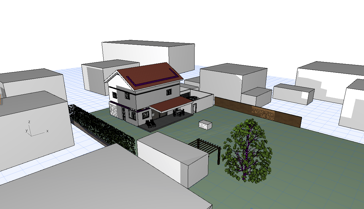

हम वर्तमान में अपने भूखंड पर एक एकल परिवार का घर बनाने की योजना बना रहे हैं और मैं घर की स्थिति और ग्राउंड प्लान के बारे में आपकी राय लेना चाहूंगा। उस पर अधिकतम 150 वर्गमीटर आवासीय उपयोग क्षेत्र वाला घर बनाया जाना है। मांग यह है कि इसे यथासंभव लागत-कुशल बनाया जाए और फिर भी आज के सामान्य मानकों में से किसी से समझौता न करना पड़े। मूल रूप से, हम ऊपरी मंजिल में ग्राउंड फ्लोर की तुलना में लगभग 10 वर्गमीटर कम जगह चाहते हैं, लेकिन जुड़वां निर्माण और जटिल छत की संरचनाएँ महंगी होती हैं, इसलिए फिलहाल हमने उन पर विचार नहीं किया है।

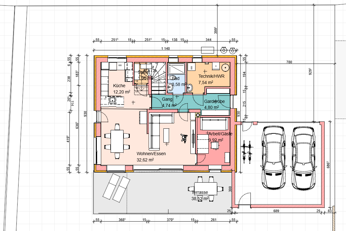

मैंने खुद डिजाइन योजना बनाने की कोशिश की है और प्रारंभिक रूप से घर की स्थिति और ग्राउंड फ्लोर का ग्राउंड प्लान बनाया है। इसलिए स्केच बहुत साधारण हैं और ड्राइंग में त्रुटियां हो सकती हैं (व्यावहारिक मापन नहीं, ओवरलैपिंग आदि), कृपया इसे समझें। खिड़कियां और दरवाजे और रसोई की योजना अभी पूरी तरह से नहीं बनाई गई हैं। मैं अभी तक ऊपरी मंजिल नहीं बनायी है, क्योंकि हमारी मांग विभिन्न प्रकार के टाइप हाउस के ऊपरी मंजिल के ग्राउंड प्लान के साथ पूरी हो सकती है।

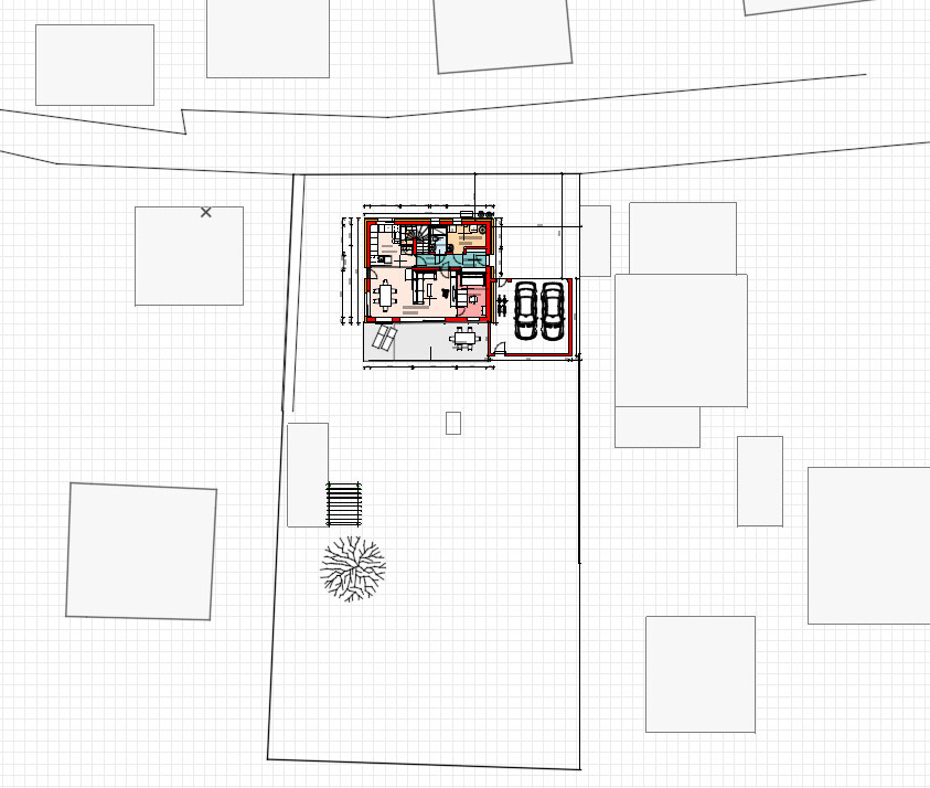

स्थिति के बारे में: भूखंड भले ही बड़ा है, लेकिन इसे विभाजित रखा जाना चाहिए। घर उत्तरी भाग में बनाया जाएगा (उत्तर की सड़क के जितना संभव हो उतना नजदीक)। भूखंड का दक्षिणी हिस्सा बिना निर्माण के रहेगा और दक्षिणी सड़क से सुलभ होगा। खास बात यह है कि पूर्व और पश्चिम की ओर पड़ोसियों से छतरी की गोपनीयता को सुरक्षित रखना।

कौन सी बात विशेष पसंद आई? क्यों? सरल निर्माण। कमरे की योजना प्रदर्शित। गैरेज पड़ोसी घर के लिए दृश्य और ध्वनि अवरोध प्रदान करता है। सोफा खिड़की के समानांतर; बैठक कमरे पश्चिम और दक्षिण की ओर। गैरेज का घर के प्रवेश द्वार से निकट होना।
कौन सी बात पसंद नहीं आई? क्यों? -- लंबा हॉलवे। सीढ़ी शायद रसोई में अधिक अंदर तक जाती है। वुज इंट्रीवे बहुत लंबा।
आर्किटेक्ट/प्लानर के अनुसार लागत अनुमान: 5 विभिन्न योजना निर्माताओं/आर्किटेक्ट्स से चर्चा के बाद: लागत अनुमान कोई लोकप्रिय विषय नहीं है। ("जब आप निर्माण कंपनियों से उद्धरण प्राप्त करेंगे तब पता चलेगा")
घर की व्यक्तिगत लागत सीमा, सहित आपूर्ति: लगभग 400,000 यूरो खुद के कार्य (विकास, छत, गैरेज) के साथ।
प्राथमिक हीटिंग तकनीक: एयर हीट पंप, फ्लोर हीटिंग
अगर आपको कुछ त्यागना पड़े तो: वह पहले से न्यूनतम है।
डिजाइन ऐसा क्यों बना जैसा अब है? गैरेज की स्थिति बताती है कि प्रवेश द्वार संभवतः साइड में होना चाहिए --> साइड एंट्री के कारण लंबा हॉल ग्राउंड फ्लोर की दो भागों में विभाजन करता है। निवास क्षेत्र यथासंभव दक्षिण और पश्चिम की ओर।

  • #4
लेकिन सीढ़ी की स्थिति के साथ नहीं। यह घर के पूर्व और दक्षिण पक्ष को असंतुलित अनुपात में विभाजित करती है, जिससे ओजी में योजना बनाना पर्याप्त तऱह से संभव नहीं होता।
मेरे स्वाद के अनुसार, रसोई भी एकल परिवार वाले घर के लिए बहुत संकरी है: मेरे आरएच में 2.50 था, क्योंकि कोई और विकल्प नहीं था।
इतना ही नहीं: भंडारण कक्ष की दरवाजे की ऊंचाई लगभग 2 मीटर है, बाहरी दीवार पर अनुमानित करीब 130 सेमी ऊंचाई। वहां आप सिर्फ रेंग सकते हैं और आशा कर सकते हैं कि आप अपना सिर नहीं ठोकेंगे।
अंत में यह मापने के मामले में काफी महत्वाकांक्षी है। शॉवर, टॉयलेट और एक वॉश बेसिन पर्याप्त आकार में एक साथ रखने के लिए, थोड़ी अधिक चौड़ाई चाहिए। कोट रैक के लिए अलमारी इतनी गहरी नहीं है कि उसमें हैंगर रखे जा सकें।
चिमनी का धुआं ऊपर कहीं असुविधाजनक ढंग से बाहर निकलेगा। चिमनी के लिए खुद स्थान नहीं है (दीवार और फर्नीचर से सुरक्षा दूरी जरूरी है)।
फिर मैं इस तरह योजना बनाऊंगा कि विभाजन होने पर खाने की जगह से सीधे ड्राइववे की तरफ देखने की जरूरत न पड़े। पश्चिमी दिशा बगीचे में बैठने के लिए दक्षिण के मुकाबले वास्तव में अधिक महत्वपूर्ण है।
मैं व्यक्तिगत रूप से सबसे पहले घर की दिशा बदलूंगा, इससे लंबा हॉल भी नहीं होगा।

  • #5
चूंकि आपकी साइट प्लान कटआउट के अनुसार दूसरी पंक्ति में निर्माण संभव है, मैं आपकी जगह अतिरिक्त क्षेत्र बेचकर बजट में छूट पर विचार करता। पीछे के हिस्से तक पहुंचने के लिए GFL पट्टी बनाओ, उसे 500 वर्ग मीटर (GFL कॉरिडोर को छोड़कर, मेरे विचार में यह एक पाइपस्टिक से बेहतर है) अलग करो और एक अब भी औसत से बड़ा एकल परिवार वाला घर का जमीन का आनंद लो। हम अपने बगीचे में पर्लोला के साथ सिंगल गैराज के तहत क्या उम्मीद कर सकते हैं? (कृपया कोई हवाई तस्वीर दिखाओ)।

मैं भी इसमें फंस गया हूँ: पिछली संपत्ति को दक्षिण दिशा से जोड़ा जा सकता है।
हालांकि, यह जांचना जरूरी है कि यह वास्तव में संभव है या नहीं!
फिर भी, मैं घर को घुमाने की अपनी सलाह पर कायम हूं।
