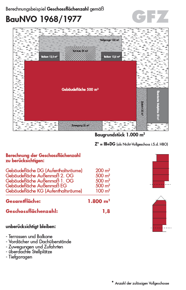

Je partirais du principe que le plan d’aménagement de 1987 est en vigueur, car il a remplacé celui de 1984. S’il n’y a pas d’indications sur le coefficient d’emprise au sol / le coefficient d’occupation des sols, je considérerais comme valables les indications de l’ordonnance actuelle sur l’utilisation des sols (Baunutzungsverordnung), qui fixe pour une zone d’habitation (WA) un coefficient d’emprise au sol / un coefficient d’occupation des sols de 0,4 / 1,2. Pour toi, c’est le coefficient d’emprise au sol qui est déterminant si la véranda doit être prévue au rez-de-chaussée, ou le coefficient d’occupation des sols, si elle doit être construite à partir du 1er étage.
Pour le calcul du coefficient d’emprise au sol / du coefficient d’occupation des sols, la date du plan d’aménagement est décisive, car il existe différentes versions de l’ordonnance sur l’utilisation des sols avec des modes de calcul différents pour ces coefficients d’exploitation. Pour un plan d’aménagement de 1987, c’est l’ordonnance sur l’utilisation des sols de 1977 qui s’applique, avec le calcul du coefficient d’occupation des sols selon le croquis en annexe.
Pour être tout à fait sûr, tu devrais consulter le service local de l’urbanisme ou un architecte à titre de conseil en construction. Éventuellement, la véranda peut aussi nécessiter une autorisation de construire.

Le plan d'aménagement le plus récent s'applique toujours.
Escroda
30.09.2017 11:35:23
  • #4
C'est exact. Dans le périmètre de la 1re modification, les dispositions du plan initial ne sont plus valables.
Comme le périmètre de la 1re modification ne comprend qu'une surface de rue et la bande de stationnement adjacente, toutes les dispositions du plan de 1984 restent valables en dehors de cette zone, y compris la surface de plancher.
