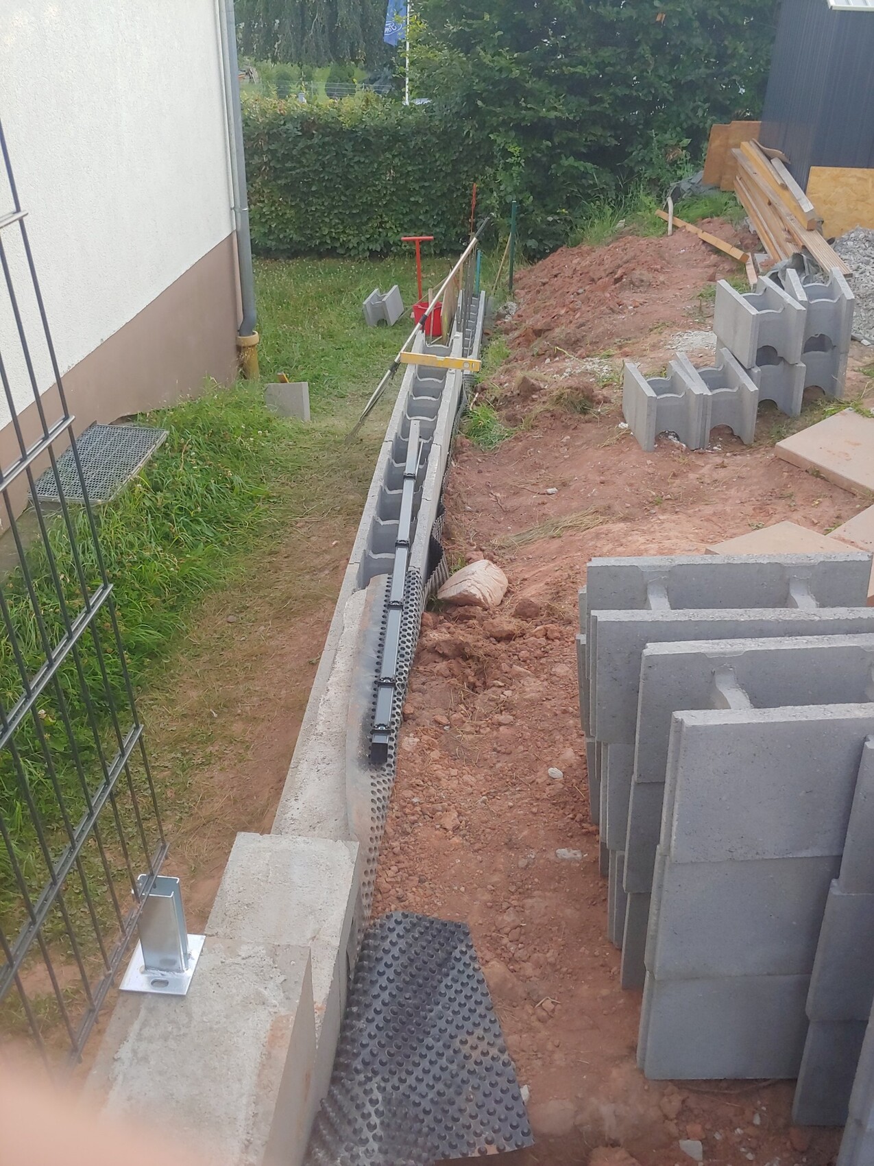

Bonjour,
nous devons sécuriser notre remblai côté voisin sur notre terrain en pente et souhaitons le faire au moyen d’un mur en blocs coffrants (qui sera ensuite enduit). Sur notre terrain, il y a principalement de la terre argileuse, dont nous avons malheureusement aussi largement en quantité suffisante.
Nous envisageons maintenant de réaliser un remblai derrière le mur (la hauteur est de 1 mètre) sur 80 centimètres, avec un tuyau de drainage perforé dessus (qui mène aux eaux usées), puis de mettre de la terre végétale avec du gazon. Pour protéger le mur, bien sûr, une membrane à plots sera posée entre le mur et la terre. Sur Internet, on lit toujours que le remblai se fait le mieux avec du gravier. Mais pour moi, la question est où l’eau de pluie s’écoule si le gravier ne fait que la diriger sans la retenir ? De notre point de vue, elle s’accumule au pied du mur arrière, ce qui n’est évidemment pas très optimal.
Vous trouverez aussi une photo en pièce jointe... il manque encore un peu de mur mais le côté droit sera remblayé par nous...
Dans notre solution avec de la terre argileuse (qui est si ferme et sèche et absorbe à peine l’eau) et de la terre végétale, la terre végétale peut au moins retenir l’eau, et l’excès peut ensuite être évacué par le tuyau de drainage. Qu’en pensez-vous ?
Merci d’avance pour votre aide :-)

Si le mur est enduit, il faut alors appliquer du bitume sur l'arrière afin que l'enduit adhère. Il existe aussi des primaires qui sont étanches à l'eau par l'avant, mais ne me demandez pas lesquelles.
Je poserais le drainage dans le lit de gravier puis le connecterais au système de drainage.
Nous avons également rempli jusqu'à 1 m avec de l'argile, le reste de 20 cm avec du terreau de surface.

Avez-vous renoncé à une fondation en bande ou cela ne se voit-il simplement pas sur l'image ? L'absence de fondation me préoccuperait actuellement plus que le drainage au-dessus du sol argileux.

: seule la partie visible doit en fait être enduite. Nous avons aussi envisagé du bitume du côté du remblai, mais nous n'y mettrions qu'une membrane à plots.
: la fondation est bien sûr présente (entre 45 et 65 cm) et il y a aussi du gravier compacté en dessous. Nous avons aussi mis beaucoup d’acier dans le mur.
Néanmoins, nous ne sommes pas sûrs que notre structure avec argile et terre végétale ne cause pas tôt ou tard des problèmes d’humidité dans le mur !?
