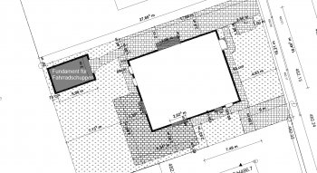

Hola,
he hecho un plan para las zonas exteriores para el jardinero paisajista con el software "Cadvilla". Ahora me gustaría conocer vuestra opinión o pedir consejos aquí en el foro. Está hecho intencionadamente sin arbustos, etc., ya que queremos hacerlo nosotros mismos. Por lo tanto, solo está señalizado qué es verde y qué no es verde (= pavimentado). La esquina de la casa que apunta completamente hacia abajo es el sur.

¿Está el terreno en terrazas?
¿Existe un coeficiente de ocupación del suelo? ¿Se cumple?

La [Versiegelung] me parece demasiado alta en relación con el terreno. Muy poco verde, demasiado piedra...

Falta mucho. ¿Cuáles son vuestros deseos? ¿Qué pasa con la construcción vecina? Ya se ha mencionado el coeficiente de ocupación del suelo.
Unas anotaciones por mi parte:
- ¿Por qué la terraza en esquina? Yo suprimiría completamente la parte a la derecha del plano, probablemente no queráis sentaros directamente en la frontera. En cambio, ampliaría la parte a la izquierda del plano.
- ¿Por qué un camino de 3 m en la parte superior del plano pasando junto a la casa para luego reducirlo a 1 m? Para el cobertizo de bicicletas basta con aproximadamente 1 m, así también se puede pasar bien con un remolque para bicicletas. Tampoco se necesitan 3 m para la puerta de entrada.
- En general, se ha dibujado un camino pavimentado en todas partes por donde uno podría caminar alguna vez. Pero existen otras opciones, como piedras de paso, caminos de gravilla, césped con grava para caminos en días de mal tiempo. Para caminos solo para buen tiempo también son adecuados los astillados, la corteza de mulching o simplemente césped, especialmente si no se debe pasar maquinaria pesada.
- ¿Cuántos coches tenéis? La plaza de abajo está como mucho muy lejos de la puerta de entrada.
- ¿Juegos para los niños?
- Deberíais dibujar las plantaciones planificadas. Basta con categorías como "seto alto" o "frutal de talla media". La plantación necesita espacio y proyecta sombra. Eso debería planificarse.

Sí, más o menos. O mejor dicho, hay una diferencia de altura de 20 cm entre la acera y el otro lado del terreno.
Eso todavía tengo que averiguarlo, ¡muchas gracias por la sugerencia!

La planificación del jardín va bien con lápices de colores. Garabatos verdes para arbustos, verde oscuro para las copas de los árboles. Marrón para los parterres, rojo para el pavimento. Gris para la protección contra salpicaduras, que aquí falta completamente. En el pavimento junto a la casa, la base puede dañarse.
Creo que con este boceto los paisajistas probablemente se les llenen los ojos de lágrimas, porque es muy agotador mirarlo. Personalmente, hay demasiado sellado, esté permitido o no. La basura, por ejemplo, entre la entrada y el cobertizo para bicicletas o dentro de él está bien guardada. Y se puede pisar el césped, para eso no se necesitan tantos caminos.
