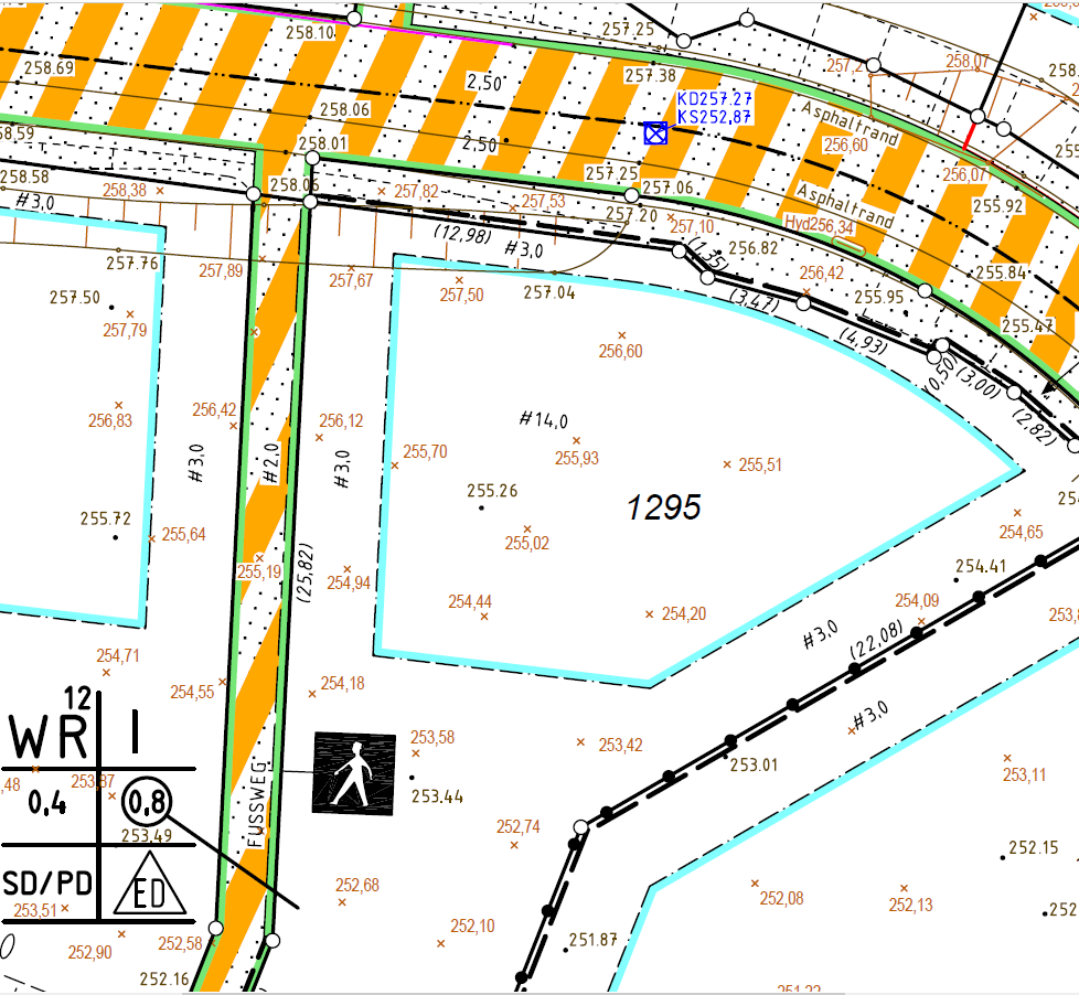

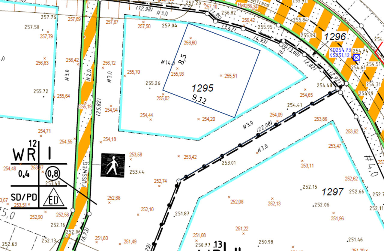

Tenemos un terreno con pendiente y hemos planeado un sótano residencial, que en el lado de la pendiente tendrá ventanas de suelo a techo.
¿Construirían ustedes un sótano o una losa de cimentación con protección contra la pendiente en este desnivel?
Nuestro cuerpo de construcción actual mide 9,12 m * 8,5 m.
En 8,5 m hay un desnivel de aproximadamente 1,8 m.
He adjuntado los resultados del levantamiento topográfico (parcela 1295) con perfil de elevación y nuestras consideraciones para la ubicación de la casa.
En principio, preferiríamos construir “más grande” con losa de cimentación y estructura de madera y evitar un sótano de hormigón.
Estoy deseando conocer sus ideas.
El estudio geotécnico todavía está en proceso.
P.D.
El ingeniero civil me recomendaría un sótano, pero yo también lo haría en su lugar.

Eso es muy sensato, ya que mi regla sobre sótanos aquí claramente vota "a favor del sótano". Renunciar a un sótano aquí sería una victoria pírrica, como la que aparece en los libros.
14.02.2021 22:16:46
  • #3
Sótano habitable. Sin embargo, con estructura de madera en el sótano no es tan sencillo. Al menos con nosotros no funcionó.
fab101
14.02.2021 22:42:54
  • #4
Caso límite, creo que se puede lograr ambos. También depende en gran medida de cómo quieran diseñar el jardín y la terraza y de cómo/dónde esté su sala de estar.
hampshire
15.02.2021 10:28:57
  • #5
La elección depende del presupuesto y la preferencia de vivienda. El sótano habitable probablemente sea más económico al final, ya que el volumen del edificio se mantiene compacto. Los movimientos del terreno para una losa de cimentación incluyendo aislamiento y la pendiente no son sencillos de gestionar. Hemos decidido no optar por el sótano habitable, pero de eso no se puede derivar una recomendación general.
