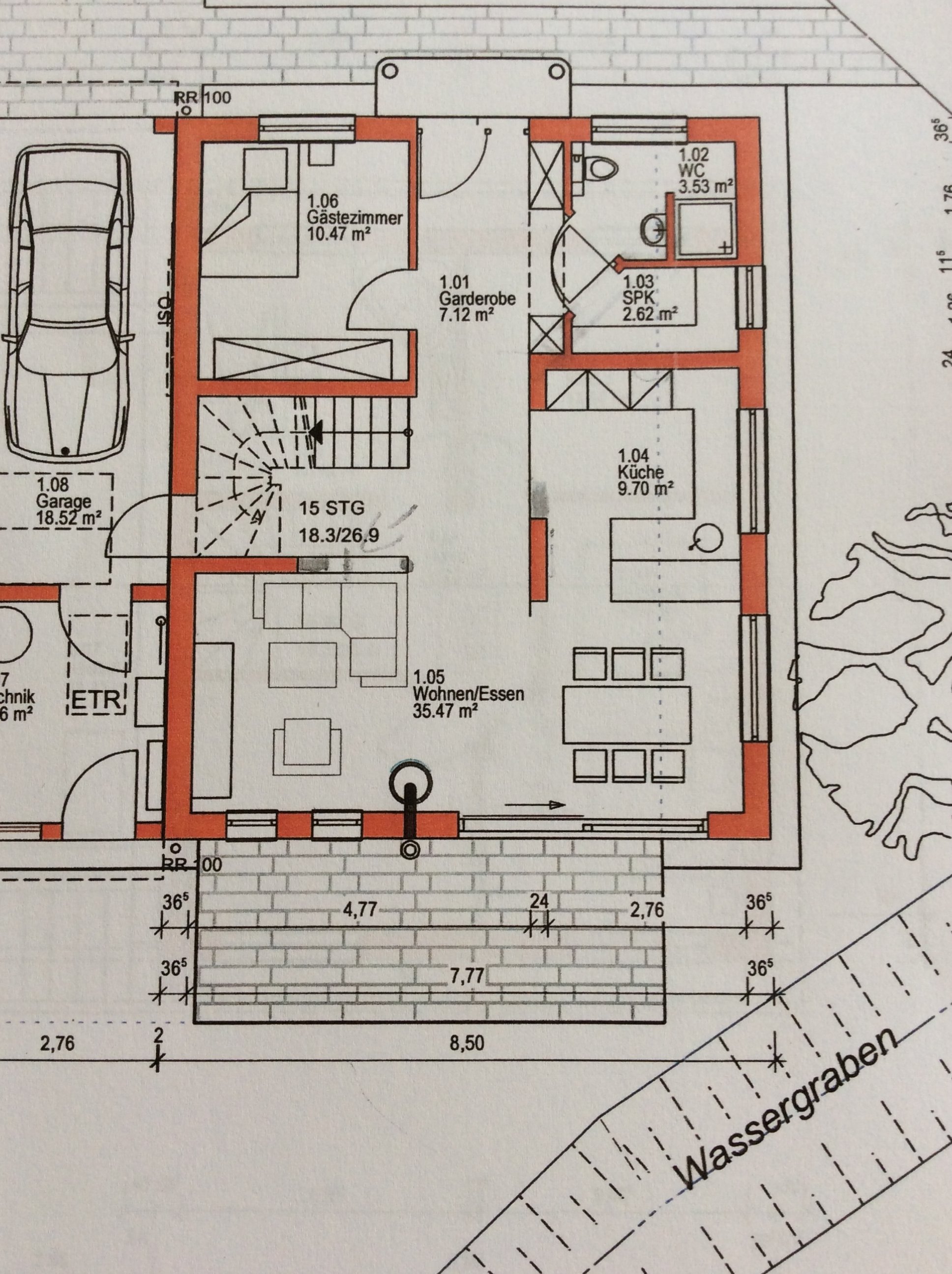

Opiniones/ sugerencias/ críticas sobre el plano, por favor

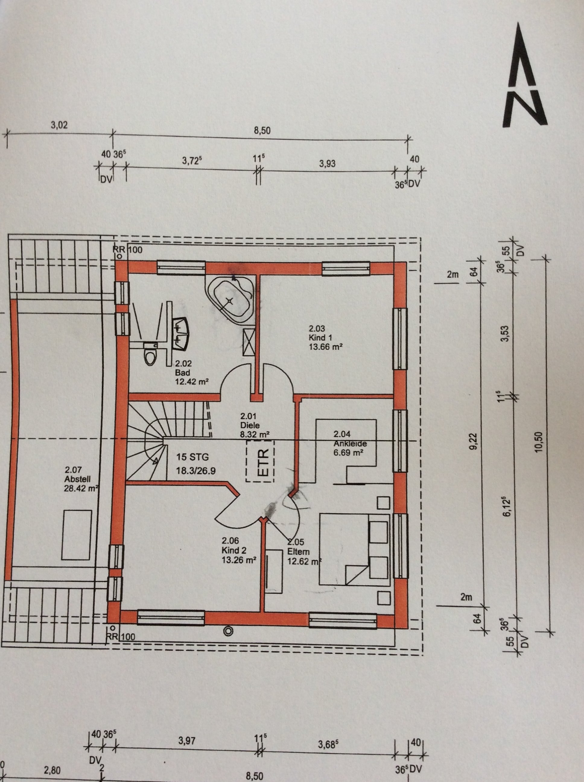

    [*]¿Por qué no hay una pared recta en el piso superior? Debería haber espacio para ello. Por cierto, el pasillo en el piso superior es más estrecho.
    [*]Por lo demás, sería bueno tener algunas medidas más para poder evaluar el vestidor y el dormitorio, etc.
    [*]Deberían reconsiderar la ventana en la ducha.
    [*]El guardarropa es un poco pequeño.
    [*]¿Se puede pasar debajo de la escalera hacia el garaje? Pide que te hagan un corte.
    [*]¿Cuál es la altura libre de la habitación en el piso inferior? 18,3 con 15 escalones parece poco.
    [*]¿Qué tipo de ventana hay en el baño y de dónde vienen los invitados?
    [*]Sería bueno tener las medidas en la planta baja.

Hubiera sido bueno si hubieras dado un poco más de información acorde con el hilo
De todos modos, probablemente pondría ambas habitaciones infantiles hacia el sur y el dormitorio de los padres en la parte superior del plano, hacia el norte.
Considero que una ventana en la zona de la ducha es contraproducente.
Lamentablemente, tampoco se pueden ver las alturas de los alféizares de las ventanas; en cualquier caso, me resultaría incómodo y poco práctico tener una ventana sobre la cabecera de la cama (de los padres).
Me parece que el mobiliario en el área de estar es poco realista y todo está bastante apretado. ¿Por qué una chimenea exterior?

¿Dónde va a estar la [Waschmaschine]?

- Las paredes inclinadas en la planta superior son una tontería y deben ser rectas. Frente a la escalera hay suficiente espacio para la puerta.
- También movería el dormitorio al lado del baño para tener una mejor separación con las habitaciones infantiles.
- Encuentro que el guardarropa también es demasiado pequeño. Con 2 niños me lo imagino horrible. Consideraría sacrificar toda o parte de la despensa para eso. De todas maneras está un poco incómoda, doblando la esquina.
- La despensa debería poder accederse directamente desde la cocina.
- Entre el pasillo y la sala probablemente pondría una puerta. De lo contrario, sería demasiado incómodo y abierto para mí. Si alguien entra por el garaje, prácticamente ya está en la sala. Eso es como en un palomar.
- ¿Lugar de almacenamiento caro sobre la sala técnica - tiene algún sentido profundo? ¿Hay que subir con una escalera? Un espacio enorme sin acceso adecuado – me parece un desperdicio.

Muchas gracias. Las sugerencias realmente ayudan. Altura del alféizar de la ventana en el dormitorio 1,50. Ya hemos alargado la pared del salón para colocar allí la televisión, etc., y así poder colocar los muebles del salón de otra manera. Allí donde ahora está la despensa, se produjo el siguiente cambio: de eso se hará un nicho para el guardarropa y el acceso a la despensa será por una puerta corrediza en la cocina. ¿Mejor? Sí, el buen lugar de almacenamiento es nuestra mayor preocupación. La puerta en la planta alta sería ideal. ¿Pero dónde? Desafortunadamente, no hay espacio. Solo queda EST en el garaje. ¿O tienen ustedes alguna sugerencia? El acceso desde el garaje a la casa está prácticamente bajo la escalera. Habitación de niños al norte porque ahí está nuestro adolescente de 16 años y al lado del dormitorio está el niño menor de 5 años. En la habitación de invitados está la hija estudiante que solo aparece esporádicamente los fines de semana.
