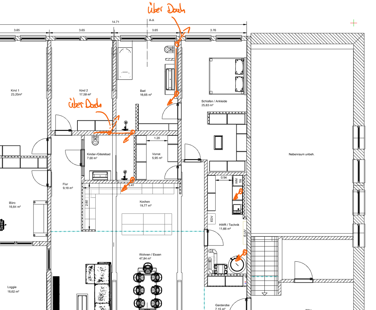

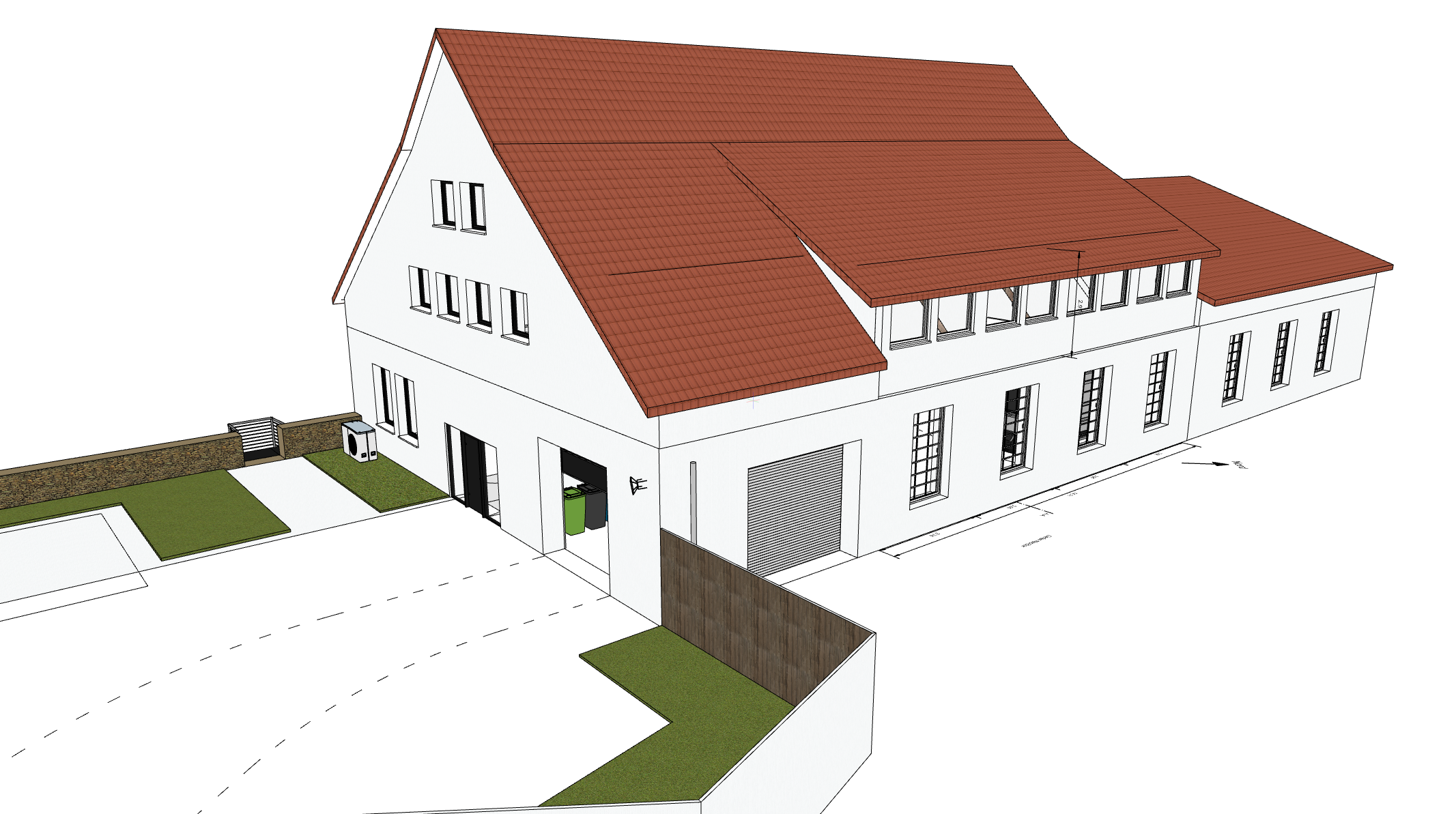

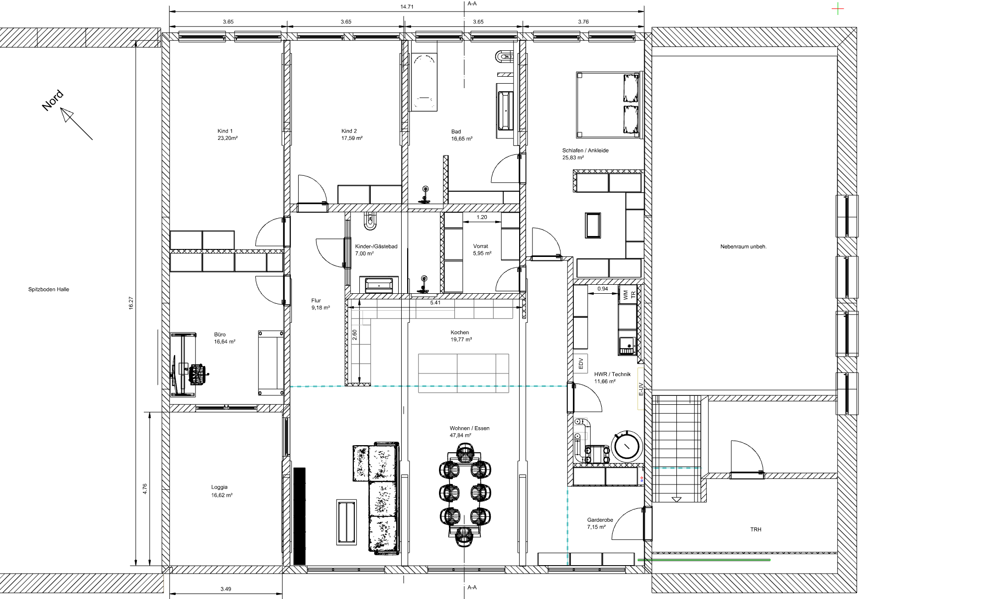

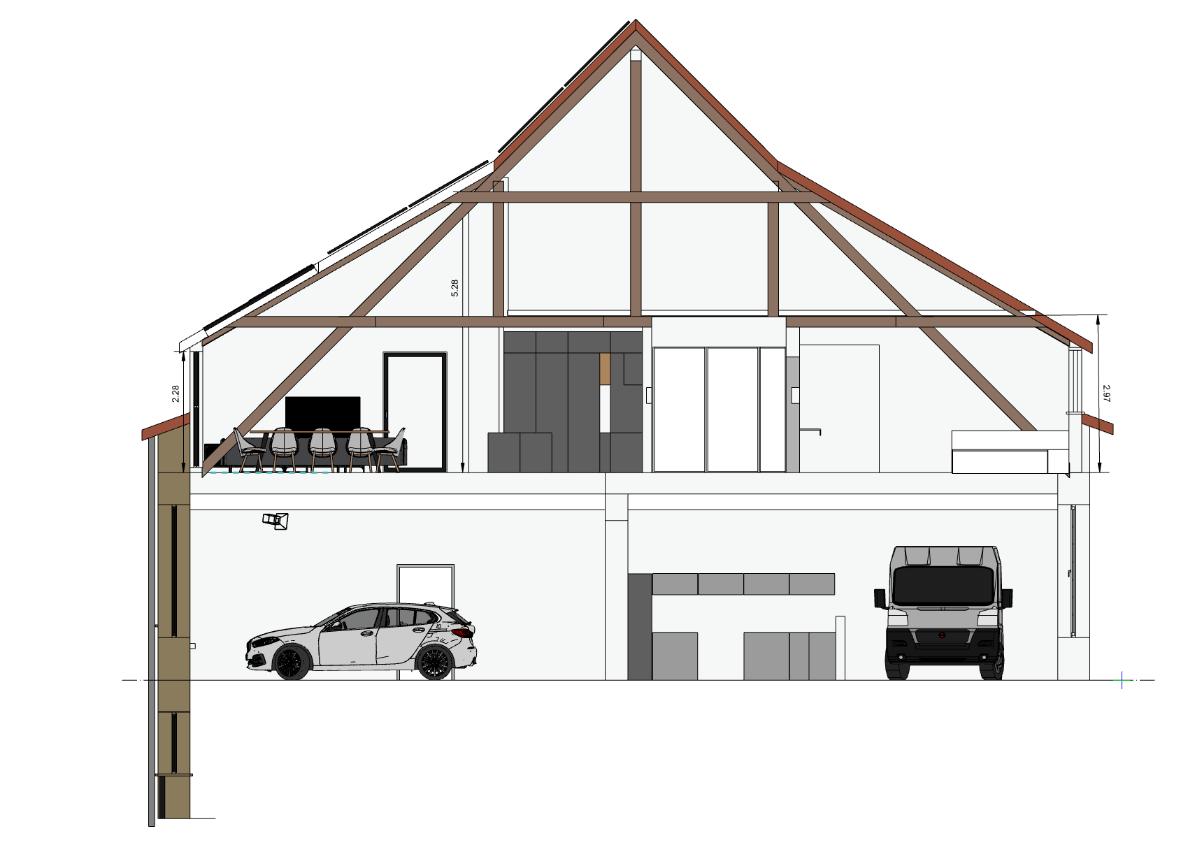

En este proyecto se trata de la posibilidad de convertir un pabellón/superficie de almacenamiento en espacio habitable. En la planta baja se encuentra la entrada y el "garaje", en la planta superior tenemos como una hoja en blanco con las medidas 14,6x16,2 m en la que podríamos dar rienda suelta a nuestra imaginación. La superficie es con más de 230 m² casi demasiado grande. La estructura del tejado en las paredes exteriores marca un poco la distribución de las habitaciones y ventanas. El reto de este proyecto es el cuerpo de edificio relativamente largo sin luz/ventanas en los laterales.

Tipo de tejado:
    [*]Tejado a dos aguas 45°
    [*]“Buhardillas” a ambos lados con 30° a lo largo de todo el ancho. Murillo de apoyo +2,57 m cota superior del suelo acabado
    [*]Teóricamente abierto hasta la cumbrera +7,90 m cota superior del suelo acabado
Estilo:

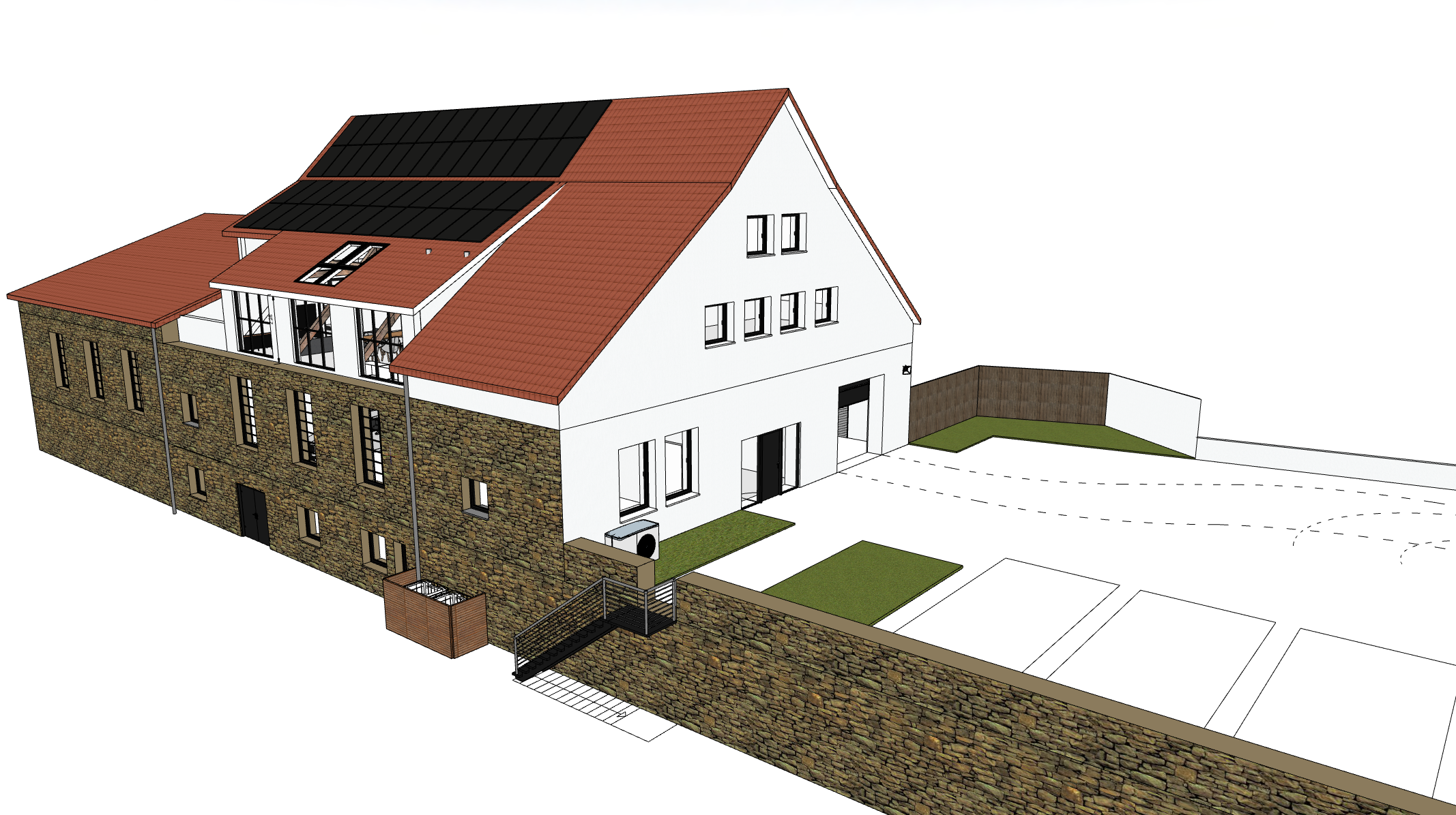

Fachada noreste enfoscada, resto piedra arenisca natural con proporción de ladrillo macizo

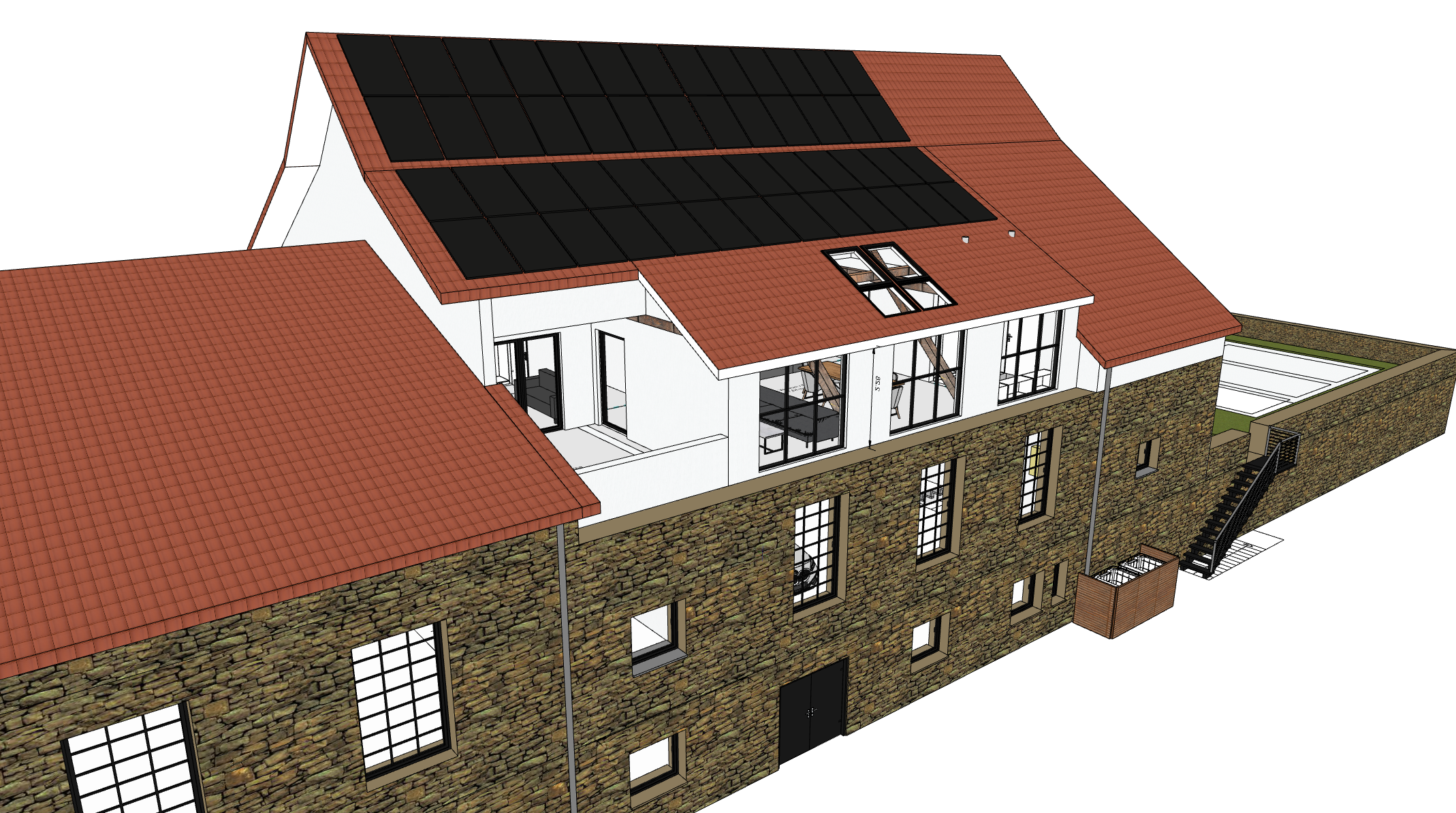

Instalación fotovoltaica en techo suroeste

He estado revisándolo durante mucho tiempo, modificando cosas, reordenando habitaciones y dejándome inspirar por otros proyectos. La disposición de las habitaciones en un solo nivel no es fácil. La separación de la vivienda, padres e hijos permite recorridos cortos para todos los habitantes y un lugar de encuentro central.
¿Qué preguntas quedan por resolver?
El diseño es mío, por supuesto no está resuelto en cuanto a estructuras, energía y detalles. Otra cuestión es cómo entra todo el material al edificio. Mi idea actual es una apertura temporal del tejado en el lado noreste. Un posible material debería estar en el patio a nivel de la planta baja.
¿Cuál es la pregunta más importante/fundamental sobre la distribución, resumida en 130 caracteres?
Me estoy volviendo ciego de tanto verlo. Tal vez alguien tenga aún ideas inspiradoras y nuevas.

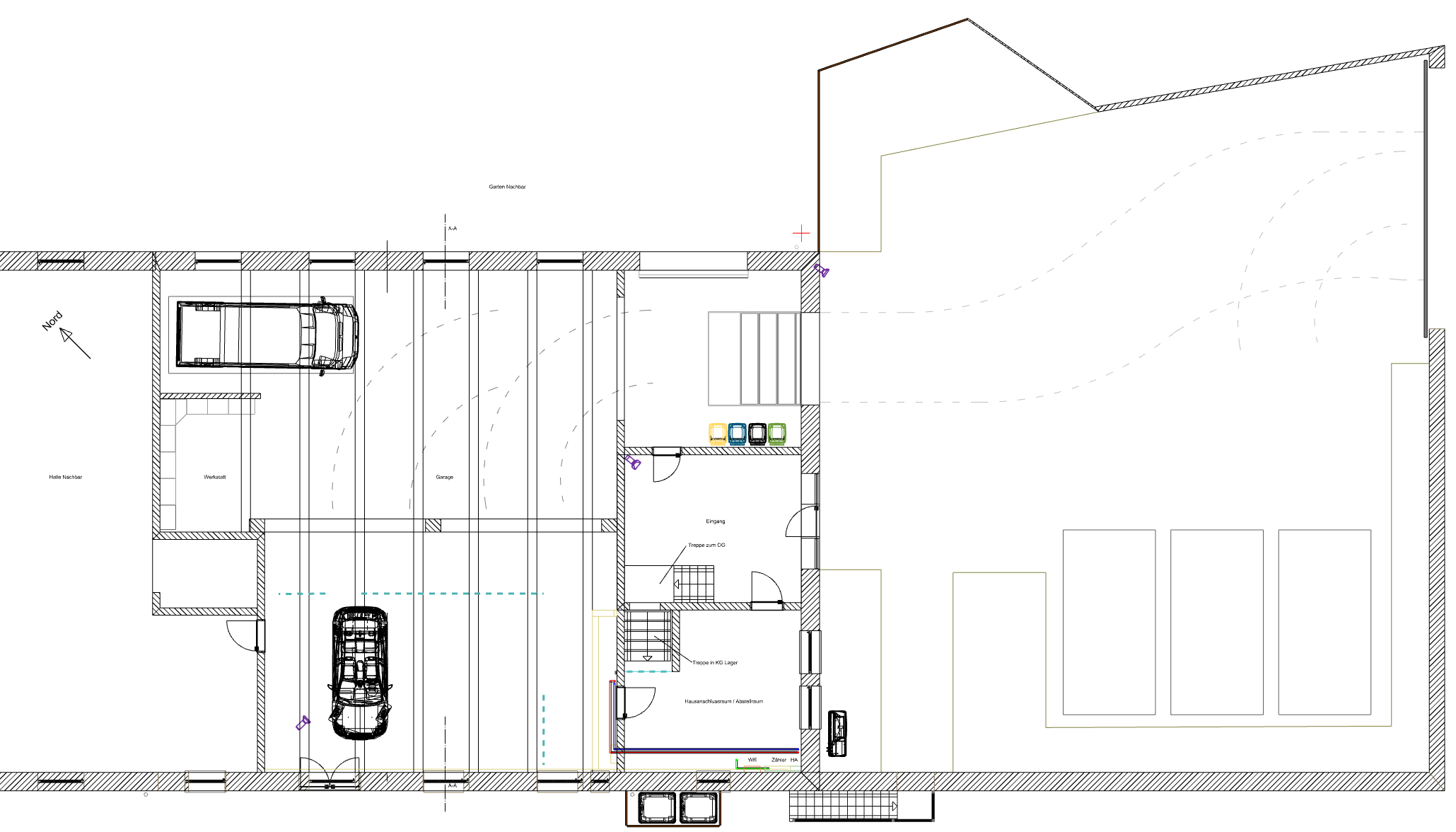

Planta baja: Garaje y espacio de almacenamiento
Planta superior: Vivienda

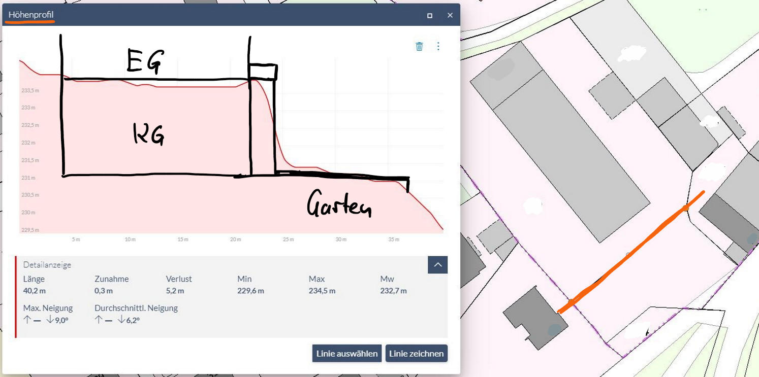

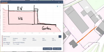

Perfil del terreno: La diferencia de altura se salva con una planta o un muro.

… y la oficina de urbanismo permite cambiar la clasificación de los 230m² completos a espacio habitable?
K a t j a
01.05.2023 09:05:15
  • #3
En proyectos existentes, para personas externas siempre es fundamental comprender los cambios de antes y después. Lo habitual es que las paredes nuevas estén en rojo, las paredes eliminadas en amarillo y las paredes existentes en negro. ¿Cómo está, por ejemplo, la entrada actualmente? ¿Ya existe la escalera en esa forma? Lo más importante para mí es primero el plan para el aislamiento, así como el drenaje y riego. ¿Tienes que planificar un aislamiento interior? ¿Dónde están las conexiones de aguas residuales? Más allá de eso, la respuesta a la pregunta de Yvonne es fundamental.
nikwepb
01.05.2023 15:23:56
  • #4

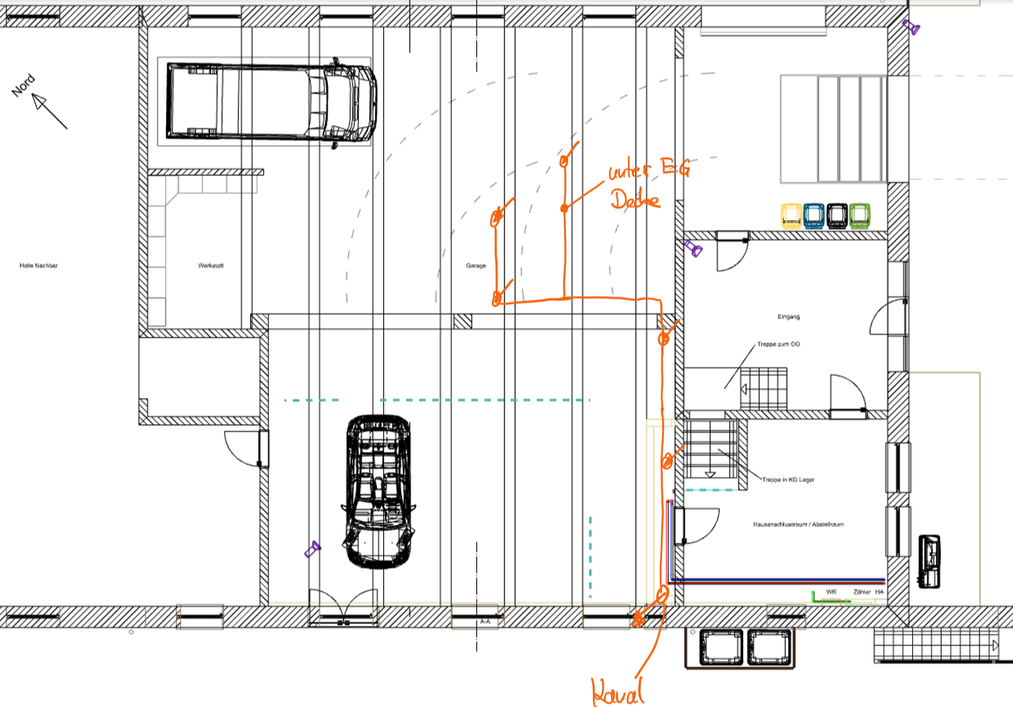

Un cambio de uso es posible. Como se escribió en la primera publicación, la planta superior está completamente vacía. Sólo las vigas del techo, que también se pueden ver en el plano del primer piso, dan un poco la estructura. Por esta razón, tampoco he diferenciado nada por color por ahora. En la planta baja está representado el estado actual y puede permanecer así. Las escaleras ya están presentes y se pueden utilizar. Esto también determina la situación de la entrada en el primer piso. Quizás debería haberlo mencionado en la primera publicación.
Como vengo del sector de la técnica de edificios, también me he planteado la viabilidad en los diseños. El agua residual es bastante flexible, porque podemos llevar el drenaje debajo del techo de la planta baja. La altura, la pendiente y la ventilación por encima del tejado son todo posibles. La conexión de la cloaca se encuentra entonces en la esquina inferior derecha del plano.
Energéticamente no está aclarado nada. Como las paredes exteriores de las largas buhardillas están algo retraídas respecto a la pared exterior de piedra arenisca, sería posible un aislamiento exterior.
K a t j a
01.05.2023 16:13:34
  • #5
Si el piso superior está completamente vacío, ¿por qué no utilizas los [Giebel]? Una pared se encuentra directamente frente a una ventana, ¿cómo hay que imaginarse eso?
nikwepb
01.05.2023 16:54:40
  • #6
¿Te refieres a la pared del hastial derecho hacia el patio? La habitación no es fácil de integrar por varias razones y por eso no se consideró en el diseño. La pared que se dirige hacia la ventana no es una pared, sino un desnivel de altura de aproximadamente 50 cm. El techo del área de entrada debajo, antes recepción y oficina, es más alto que el resto de la planta baja. La superficie de esta zona sería demasiado pequeña por sí sola o, por así decirlo, habría que construir a dos alturas hasta el alero (a la altura de las 2 ventanas en la pared del hastial). Además, en esta zona prácticamente no hay muro corto. Consideraría esta área como reserva para ampliación.
La pared del hastial izquierdo solo limita hacia el exterior en la parte superior. A la altura de la planta superior está el espacio libre de un pabellón adyacente. En la vista oeste eso se ve muy bien.
Lo siento si la estructura básica no es inmediatamente reconocible. Si algo no está claro, no dudes en preguntar :D
