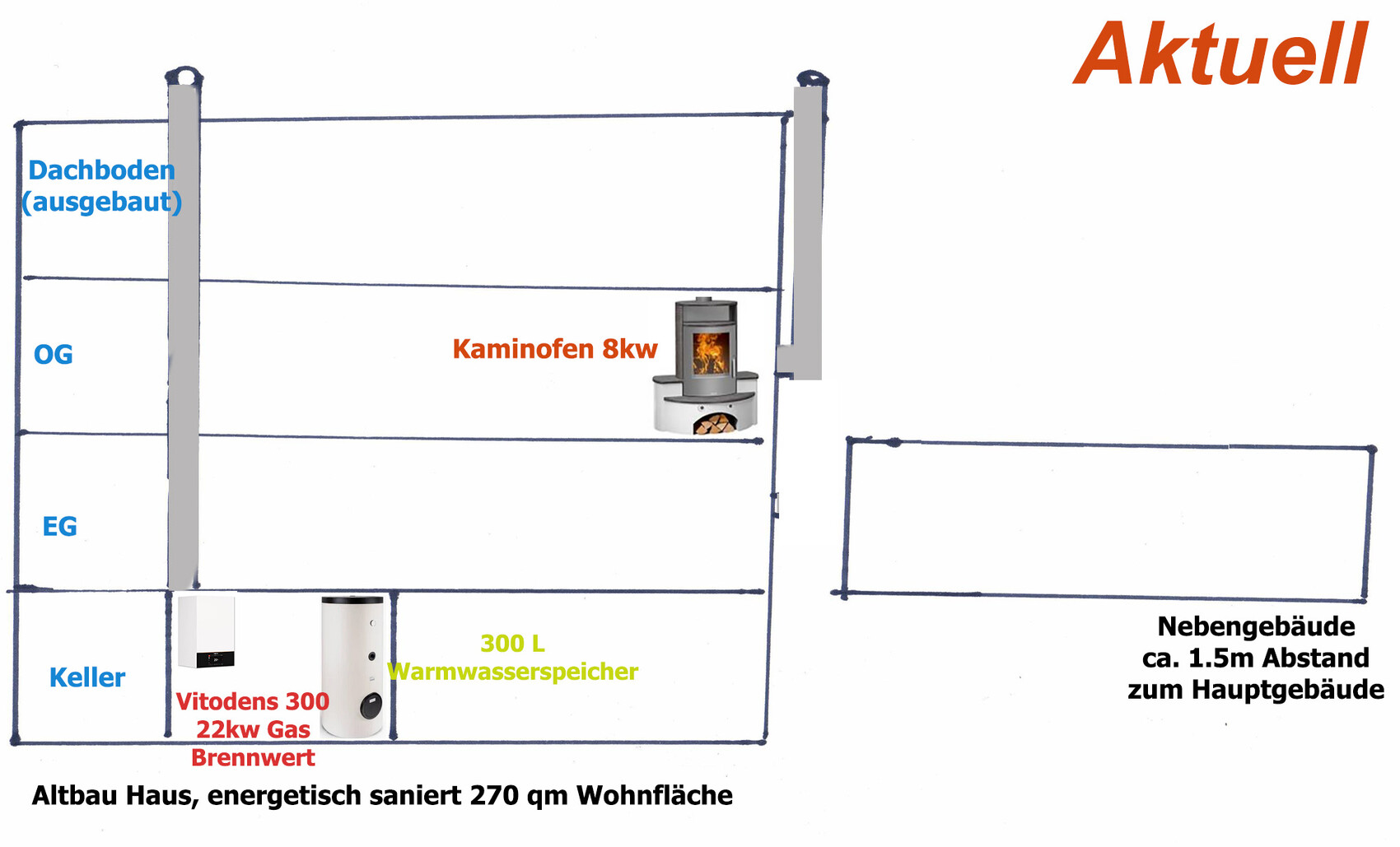

Querida comunidad del foro,
necesito por favor consejo para la conversión de nuestra calefacción. Tengo ciertas habilidades manuales en algunos campos, pero no en lo que respecta a calefacción. Por favor, disculpad si mis preguntas parecen poco profesionales. Finalmente, un especialista realizará los trabajos, pero me gustaría tener una mejor idea y comprender mejor el tema para poder clasificar todo correctamente.

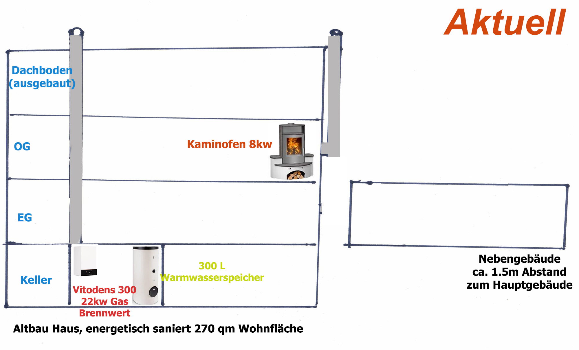

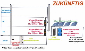

Adjunto bocetos del estado actual y del estado deseado, así como fotos del acumulador térmico.
Actualmente calentamos nuestra casa (edificio antiguo de 1930 con una ampliación de los años 70) con una Viessmann Vitodens 300 caldera de condensación a la que está conectado un simple acumulador de agua caliente de 300 L. Además, hay una estufa de leña con chimenea exterior.

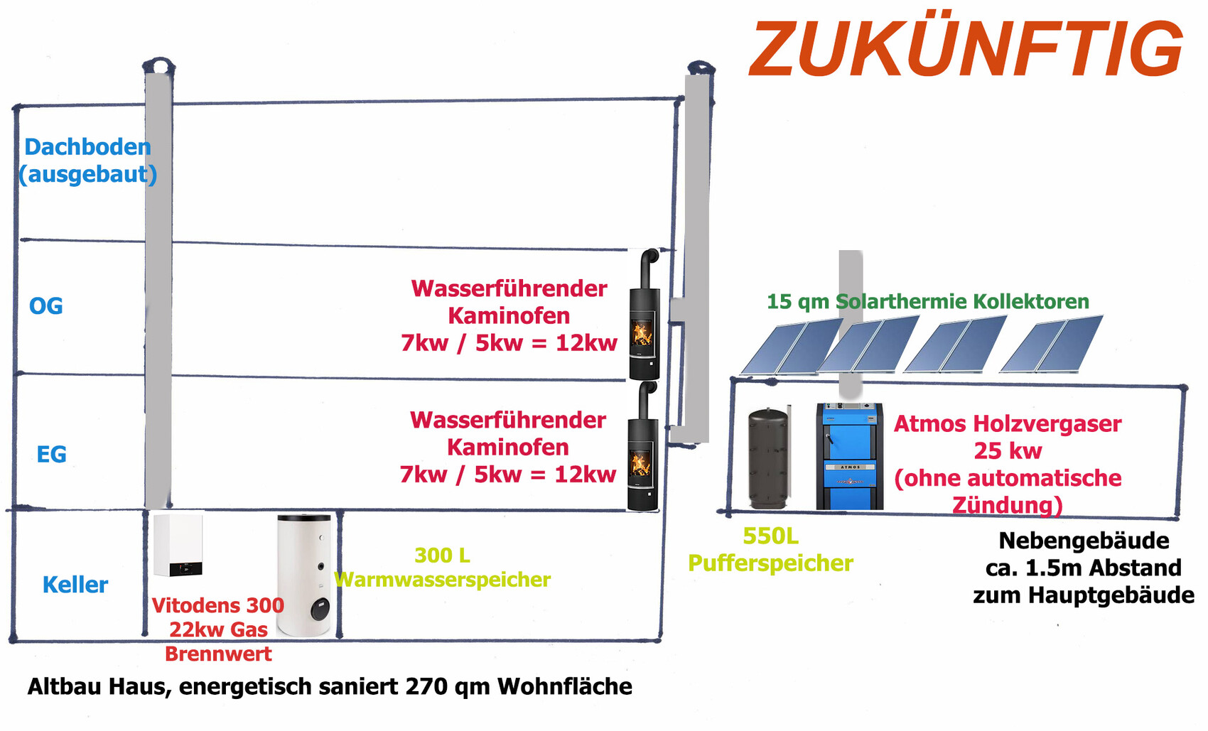

La casa se va a renovar energéticamente y para no depender del gas, el portador de energía primaria será a partir de ahora la madera en combinación con la energía solar térmica.
Esto significa:
- Instalación de un gasificador de madera Atmos de 25 kW
- Instalación de dos chimeneas con circuito de agua de 12 kW cada una (7 kW aire ambiente, 5 kW bolsa de agua)
- Instalación de un acumulador térmico de 550 L
- Instalación de una planta solar térmica de 15 m²
Las dos chimeneas se encenderán regularmente durante el día y por la noche.
La madera la tenemos prácticamente gratis disponible.
Hasta aquí todo bien, pero tengo la siguiente temática / problemática / preguntas:

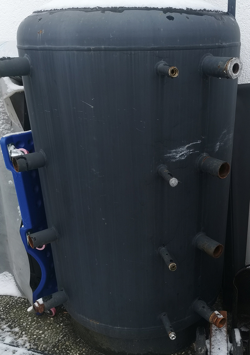

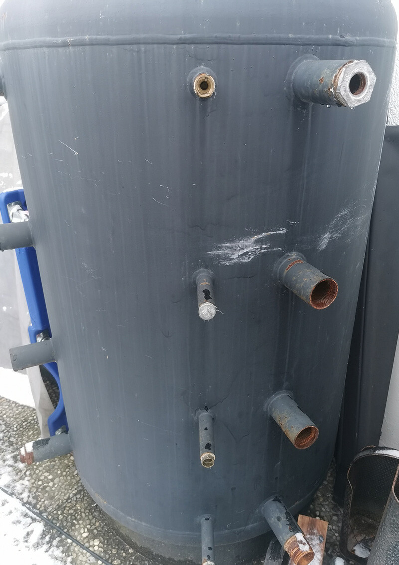

- No quiero alimentar continuamente el gasificador de madera, sino calentar el acumulador una vez al día. ¿Son 550 L de acumulador térmico suficientes para 270 m² de superficie habitable? Si no, ¿cuántos litros serían recomendables?

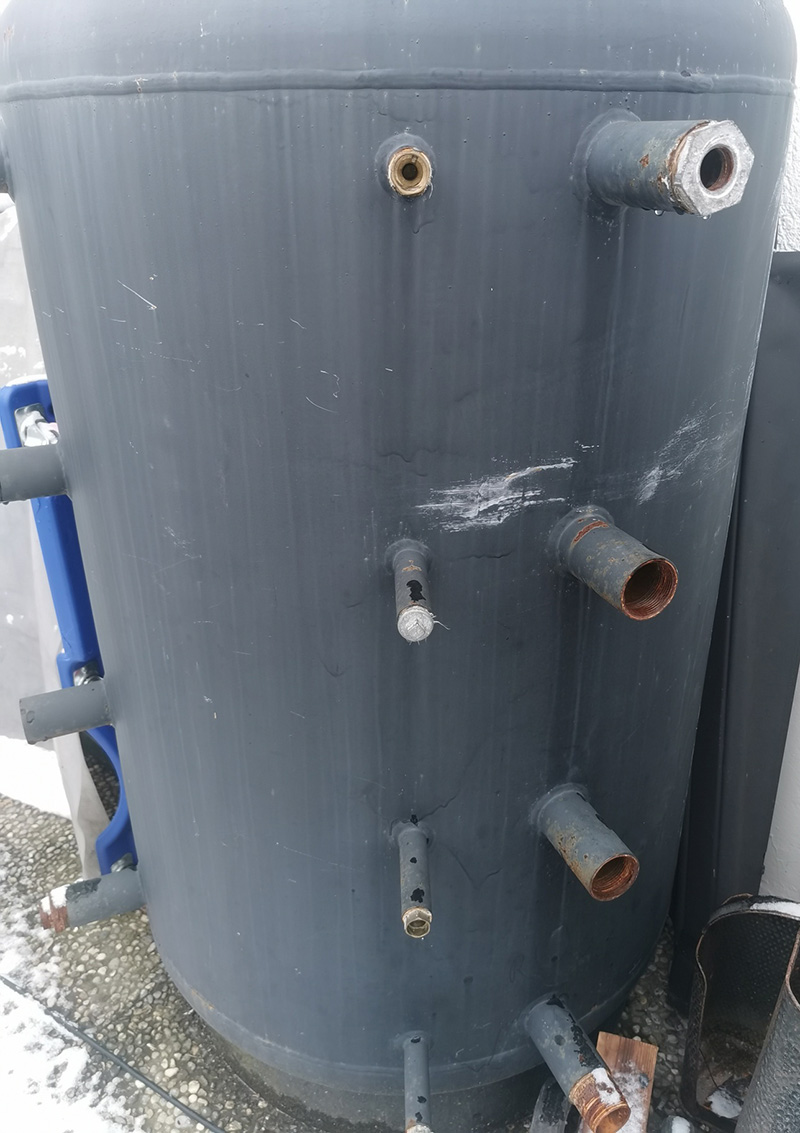

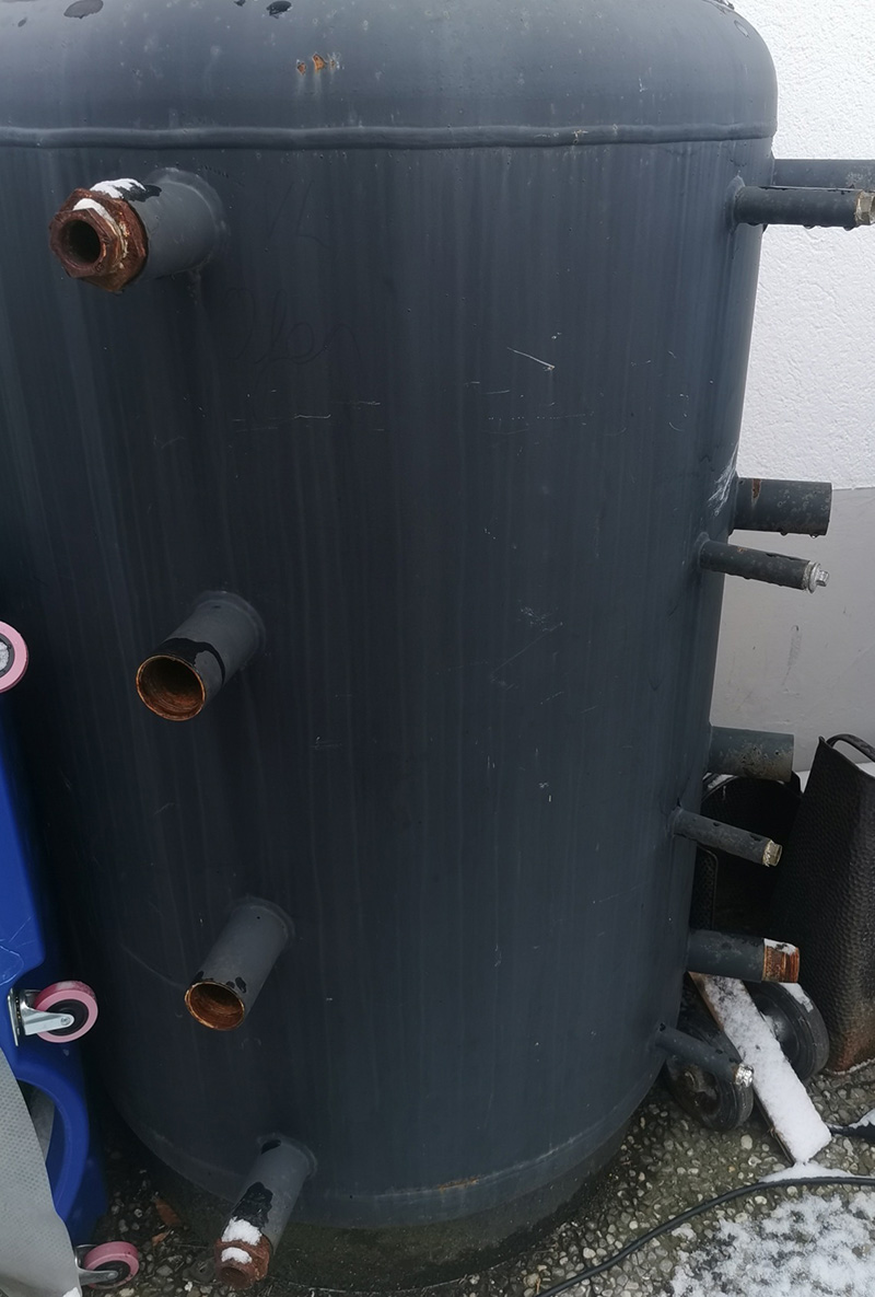

- ¿Es el acumulador térmico adecuado para el proyecto en cuanto a las conexiones? Lamentablemente, no tengo datos al respecto. Vino junto con una de las chimeneas con circuito de agua. En la brida tiene 3 entradas o salidas. Por ejemplo, no sé si es adecuado para la producción de agua potable (por supuesto tiene un revestimiento aislante que no se ve en la foto). También agradecería recomendaciones de compra alternativas.
- Creo que el acumulador actual de 300 L se puede eliminar por completo, ¿no será útil? ¿O necesitaré en el futuro un acumulador para agua potable y el acumulador térmico solo para agua de uso?
- ¿Tiene sentido colocar el acumulador térmico en el edificio anexo o es mejor en el sótano junto a la caldera de gas? ¿O da igual?
- ¿Cómo / con qué dispositivo (controlador?) se puede regular que la caldera de gas se encienda cuando la temperatura del acumulador térmico sea demasiado baja? La caldera de gas debería permanecer para el caso de que, por cualquier motivo, las chimeneas, el gasificador de madera y la energía solar térmica no generen suficiente temperatura y entonces arranque.
- ¿Qué proporción del abastecimiento energético aportará aproximadamente la energía solar térmica?
- Finalmente, una pregunta difícil: ¿Cuáles podrían ser los costos para los trabajos de conexión / tuberías?
Muchas gracias y saludos,
Josef

¿Sabes cuánta potencia calorífica necesitaréis como máximo después de la rehabilitación energética? Si ahora basta con una caldera de condensación de 22 kW, probablemente 25 kW serán sobredimensionados después. ¿Por qué 15 m² de energía solar térmica en lugar de fotovoltaica?
¿Has pensado en una bomba de calor, si no te gusta el gas, complementada con las chimeneas?

Hola, muchas gracias por tu mensaje. Hemos recibido los módulos de [SOlarthermie] del vecino. También tendremos [Photovoltaik] en combinación con un almacenamiento de baterías.
¡Sí, quizás la bomba de calor sería entonces algo!

  • #6
Depende. Solo acumulador y nada más (sin acumulador de agua caliente), entonces al menos 1.500 litros. Alternativamente, también 800-1.000 litros de acumulador y 800 litros de acumulador higiénico para agua caliente (que también funciona como acumulador).
