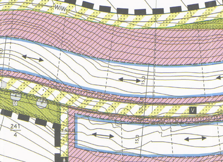

大家好,
我刚来到这里,才开始接触土地购买和建筑房屋这个话题几个月。现在我发现了这些位于南坡的土地,视野非常棒。
不过,根据我的估计,这个坡度相对较大,所以我不确定以我的预算是否能在那里建房。
    [*]如果我看得没错,这里的坡度大约是18度或者约30%。
    [*]土地面积为700-1000平方米,价格是85欧元/平方米。
    [*]我的理想预算(含土地和建房)是40万欧元,最高承受限度是50万欧元。
我想建造一栋质量不错的预制房屋(例如来自Schwörerhaus 或 Hanse Haus)。
我的问题是:
    [*]我读的坡度有准确吗?
    [*]在这个预算范围内,现实中能在那里建房吗?
以下是部分规划图:

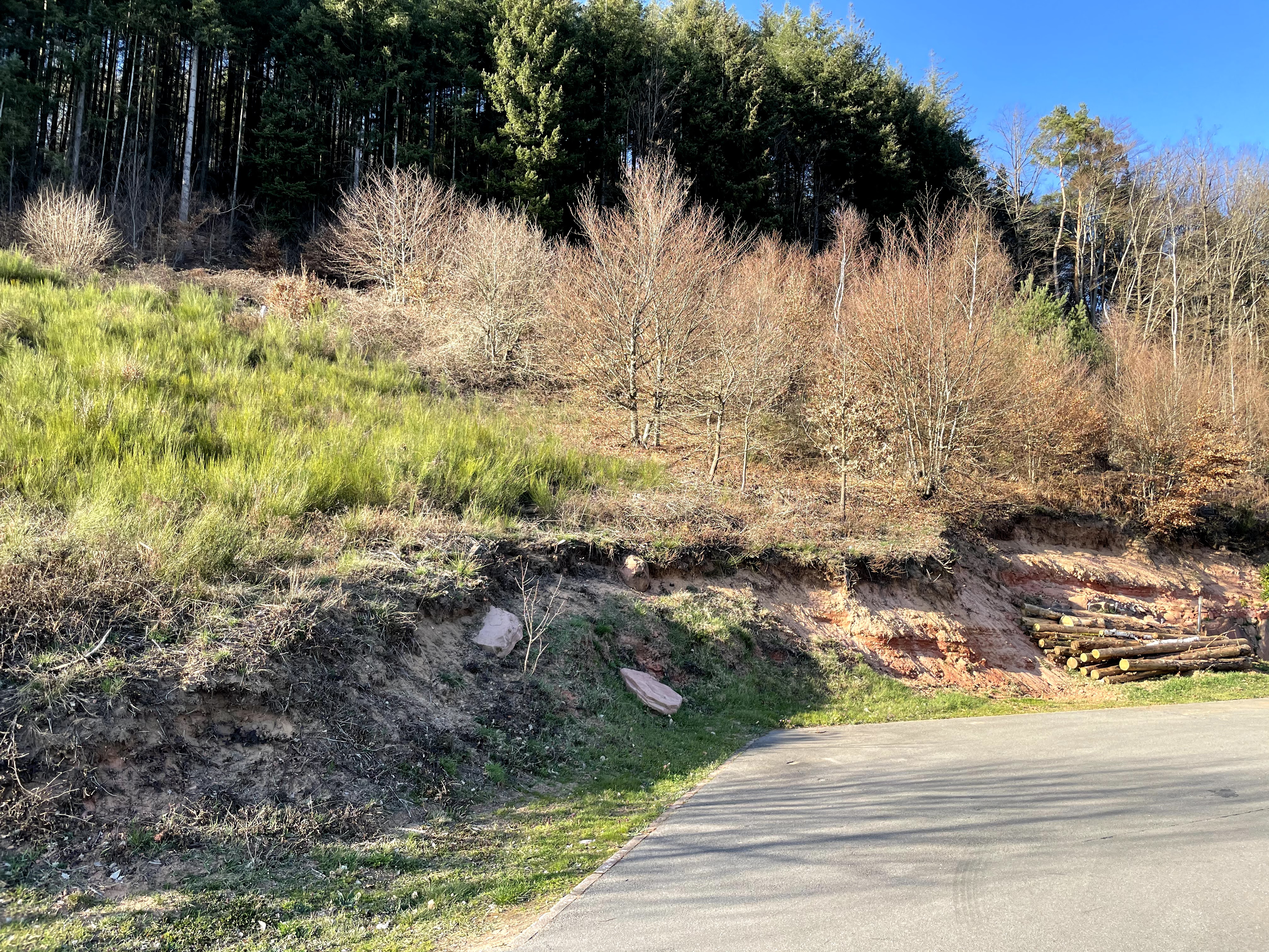

这里还有一张周边的图片:

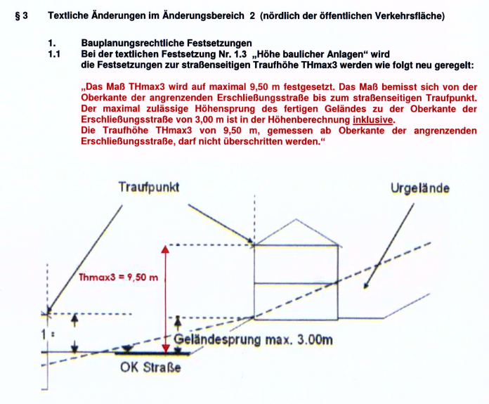

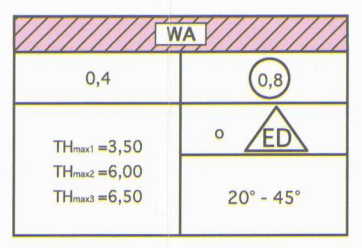

  • #5
我不知道。我看到在15米的建筑窗深度上有五到六条等高线,但只能假设它们各自代表一米。不过,那样的话坡度会非常大,相当于建筑窗内有两层楼。建设规划对此首先有什么看法,其次对FH、TH(B)和TH(T)又是怎样规定的?即使是一个完整楼层也会很快“用完”。
Escroda
2021-04-02 00:58:07
  • #6
是的。
是的,现在请你抓紧,因为接下来的内容可能连最强壮的大象都会被震惊:0.833米等高线!
没有
没有,至少这条街这边没有。
Thmax1和2适用于另一条街。
没有规定!但是(改动前=改动后,除了THmax3外):
