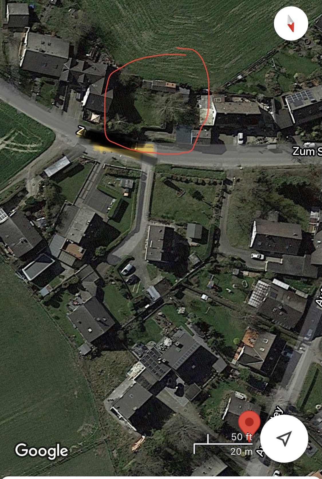

我和我的伴侣计划在我父母家的花园里建一栋大约150-160平方米的独栋住宅。我们使用的这块地大约有500平方米。
这是一个建筑空地,在土地利用规划中被标为居住用地,并且没有详细规划方案。
它直接邻接马路,因此已有配套设施,周围邻居的房屋在颜色、高度和朝向上都各不相同。

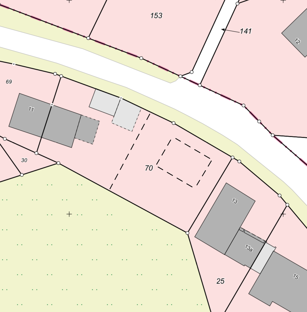

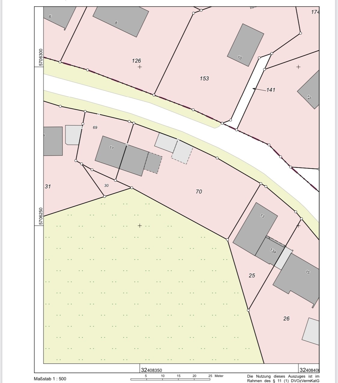

我们当然希望尽量靠近马路建房,以免浪费花园空间。但是左右两边的房子都建得比较靠后。(附件地块70)
所以我们必须提出建筑许可预申请,以确定我们的房子可以建在哪里。

你已经查明它是否在户外区域了吗?
2021-06-24 22:35:39
  • #4
展示一小块不太小的地籍图,并附上一张航空照片。

你有没有查看过土地利用规划,看该地块是否属于城乡结合部?可以在联邦地理门户网站上查看。或者在这里准确说明该地块的位置。
