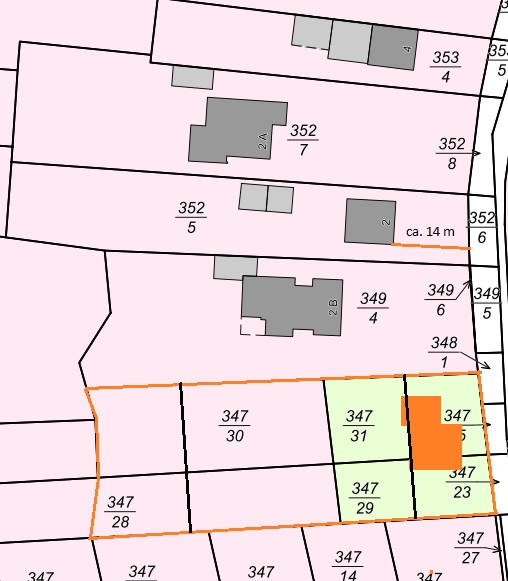

大家晚上好,
我已经在论坛里浏览了一段时间,涉及许多关于建房的主题。经过几次与建设局的电话联系和一次测绘局的预约,已经解决了一些问题,但也由此产生了新的问题。我希望能在这里提出这些问题,以获得第二或第三种意见。
总体来说,涉及的是祖父母大约2200平方米的土地;宽约28米,深约78米(见附件)。该区域没有建设规划。
根据市长和建设局的一致说法,因此适用《建筑法》第34条。然而,最初因为没有建设规划且只需要遵守第34条而感到的喜悦正在慢慢消退。
计划是重新划分地块编号,从而有可能建造两栋住宅。
其中一栋住宅计划距离道路6米建造。但根据建设局工作人员的说法,这会超出建筑窗口范围。因此,这样的建筑申请会被拒绝。建设局的说法是,新建筑必须以邻居为参考,不能比2号和4号房屋离道路更近。(根据我的理解,建筑窗口用黑线表示)
你们认为有没有可能把住宅位置靠近道路一些?我想到的是《建筑法》第34条第3a款第2和第3点:
"根据第1款第1句的邻近环境整体特征的要求,在个别情况下可以偏离上述规定,若该偏离...
2.在城市规划上是可接受的,并且
3.在考虑邻里利益的同时也符合公共利益。"
另外,我也想了解,直接附建在住宅上的双车库是否可以建在建筑窗口外(在我这里即更靠近道路一侧)。
从客观角度讲,我能理解建设局依据《建筑法》第34条的说法,但从主观上我无法理解,因为现如今在很多农村地区,都希望利用空地尽可能多建住宅。我不明白为什么我必须把房子建在距离道路14米远的地方,而不能靠近道路建造。
此致
敬礼,祝夜晚愉快
Spitfire

理论上,一切皆有可能,这取决于当地的社区和主管的建筑监管部门。例如,在我们这里,社区几乎对所有事情都表示同意,但建筑监管部门却对我们设置了各种障碍……包括那些在法律上站不住脚的。但如果想要及时建造,谁又会去打官司呢……
最好向建筑监管部门咨询,最好带上具体的图纸。
“个案可以例外处理”就像“晚上比外面冷”一样。这里再次与建筑监管部门沟通,并且准备充分的理由。
还有一个简短的提示:对于后面的房子,如果其中一部分距离街道超过50米,需要设置消防站位面积(12米×7米)。

即使像许多提问者一样,你极其吝啬地选择了地图截图,甚至完全没有上传航拍照片,我还是根据门牌号初步怀疑这里根本不属于市区范围。 在“我们的”专家查看之前,你最好先快速完成你的功课。

对于第34条的意见形成来说,片段太小了。
我的水晶球说:
……连续两个目前不允许批准。
有。与邻居成立利益共同体,并制定(让人制定)一个建设规划。
在目前情况下不允许。

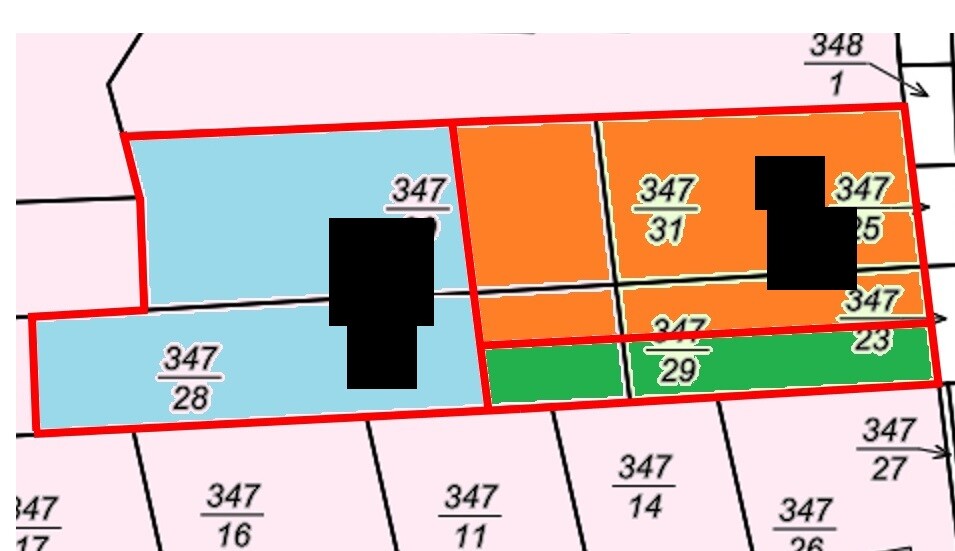

你怎么看
有没有可能沿着前面房子的线建造一个双拼别墅,两套住宅都朝南?
前面那套花园朝东,另一套朝西。
Escroda
2021-08-15 00:38:06
  • #6
是的,好主意。不过我的水晶球告诉我,未来的房主们不会愿意这样。
