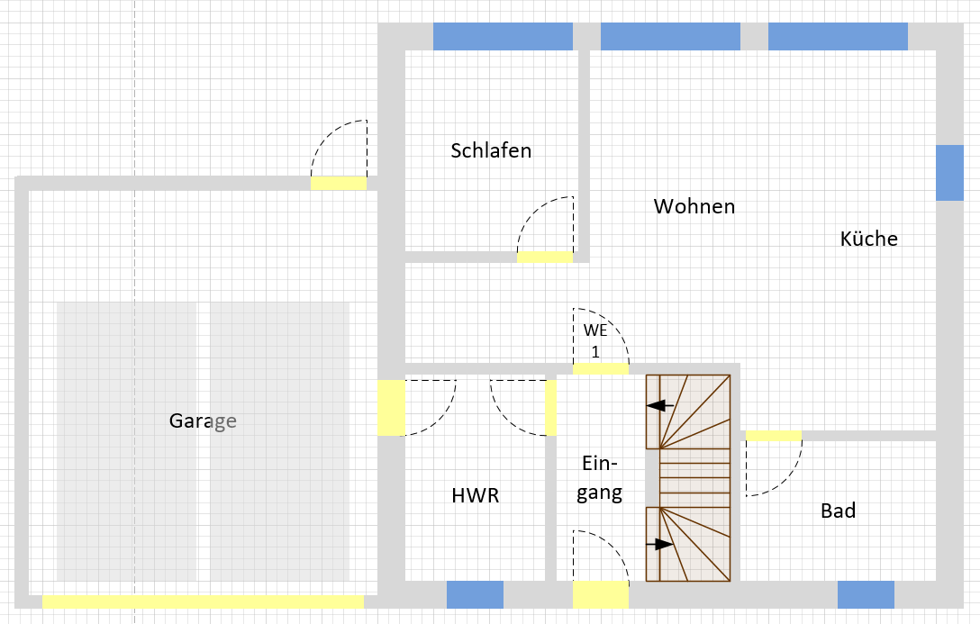

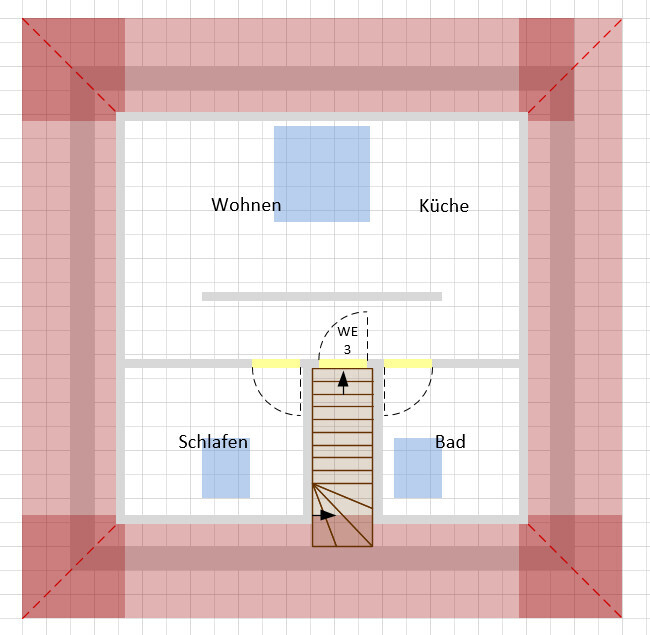

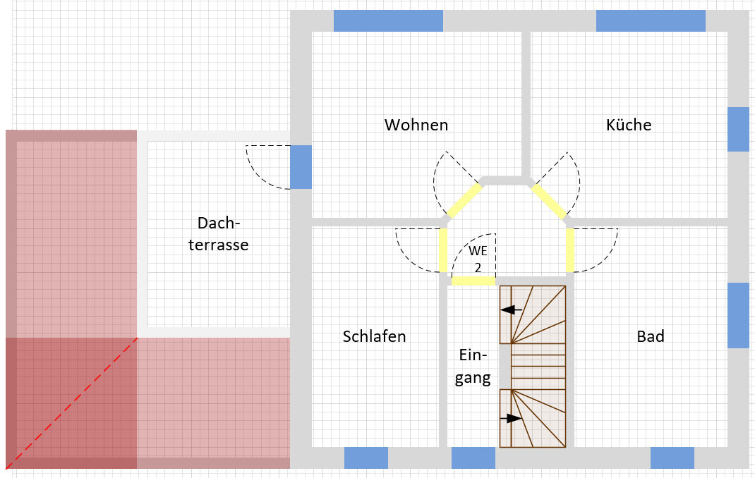

Anbei eine Version des Grundrisses. Ich hoffe, es ist eine ohne die Kinken von gestern. Da hatte ich noch eine Fehlmessung entdeckt, die dann dazu führte, dass ich alle drei Geschosse noch mal anfassen musste :rolleyes: Na egal, sind ja ohnehin alles nur erste Würfe zum Annähern.
Hier deklariere ich noch 3 Wohneinheiten. Gut möglich, dass es am Ende nur 2 Wohneinheiten werden, das DG also nicht separiert wird (hierfür müsste noch einiges für umgeplant werden, insbesondere für den Rettungsweg). In dem Fall würde ich die Tür zu Wohneinheit 2 noch zur Treppe, die ins OG mündet, vorziehen, so dass OG und DG eine Wohneinheit bilden und dann abgeschlossen werden können.
Gelb sind Türen/Tore, Blau sind Fenster, mit Rot habe ich versucht Überdachungen zu visualisieren. Ein Kästchen im EG und OG sind ca. 20 cm, ein Kästchen im DG sind ca. 50 cm. Abmessungen habe ich noch nicht dran. Im Planungsprogramm kann man das auslesen, es fehlen noch die Visualisierungen.
Edit: Das ist eine Version, die vom direkten Ausbau des Daches (oder zumindest einem Teil davon) ausgeht, so dass das Kind dort seine Domäne hat. Oder wir, mal schauen ;) Wenn das Dach nicht direkt ausgebaut wird, wäre der Grundriss im OG frickeliger (weil dann ein Übergangskinderzimmer mit rein muss).
Erdgeschoss:
Grundriss eines Hauses mit Schlafen, Wohnen, Küche, Bad, HWR, Garage und Eingang.
Obergeschoss:
Grundriss eines Hauses: Wohnzimmer, Küche, Schlafzimmer, Bad, Eingang, Dachterrasse und Treppe.
Dachgeschoss:
Grundriss eines Hauses mit zentraler Treppe; Räume oben: Wohnen/Küche, unten: Schlafen/Bad.

Hier mal ein Vorschlag eines Forianers. Ganz aktuell.
