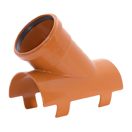

Aber nur bei HT Rohren, richtig? Bei Reduzierungen scheinbar das selbe. Ich könnte es dann aber so machen wie du. T-Stück beim KG Rohr und KG Rohr im selben Durchmesser zum Carport führen. Dort dann eine HT Reduzierung von 110 auf 75 drauf. Das sollte wahrscheinlich gehen, auch wenn ich dann mit den Anpassungen am KG Rohr relativ viel Arbeit hätte.
Habt ihr so etwas schon einmal im Einsatz gesehen?:
Orange PVC-Rohrverbinder mit drei Auslässen und schrägem Anschluss
Wird auf das bestehende Rohr aufgelegt, Ausschnitt markiert, Ausschnitt enttfernt und dann mit einem (Spezial-?)Kleber der Abzeig aufgeklebt. In der engen Traufkante wäre das natürlich optimal, vielleicht sogar die einzige Möglichkeit.
