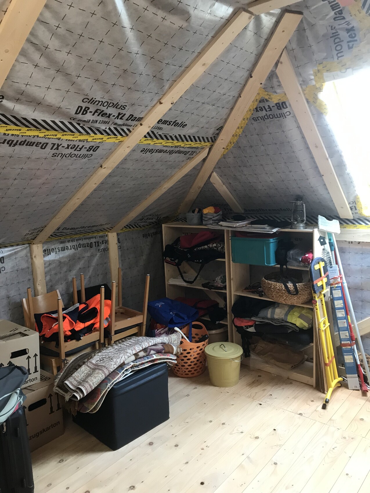

Der GU hat Decke gedämmt mit Knauf Glaswolle, Dicke k.A. Ich habe später zwischen Sparren noch Klemmfilz von Climowool 160er plus Klimamembran gepackt. Nein. Alles trocken. Oben steht nun meine Eisenbahn, sie leidet nicht.

Keine Platten. Bretter.
Dachboden: isolierte Schräge, Regale mit Kleidung, Kisten und Leiter.
