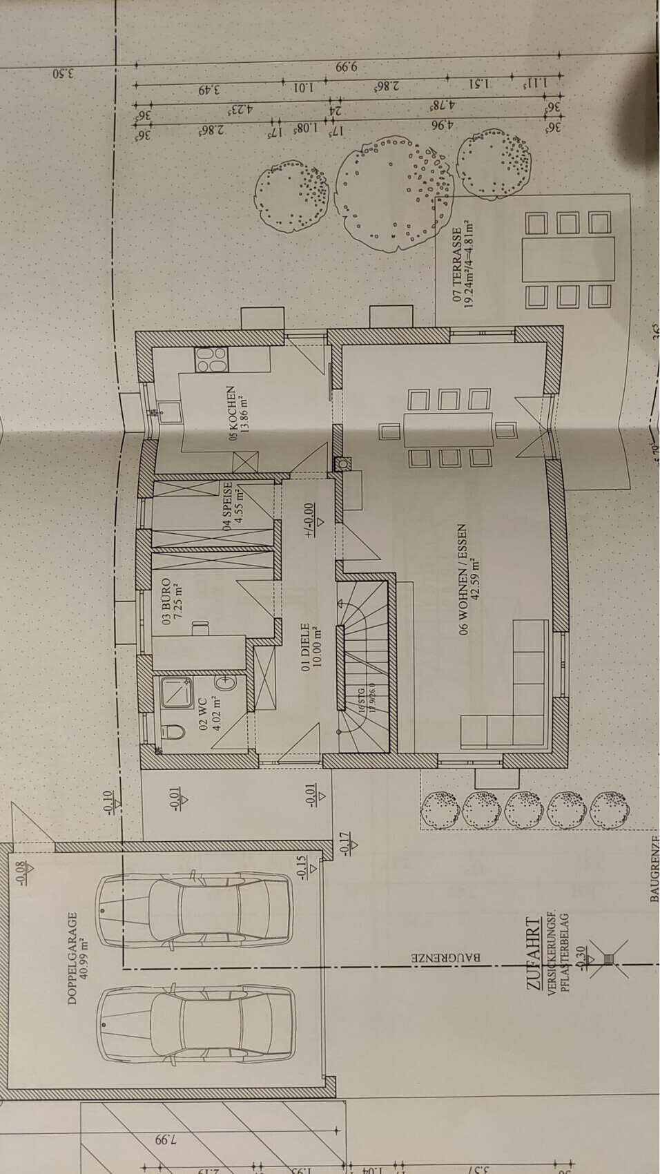

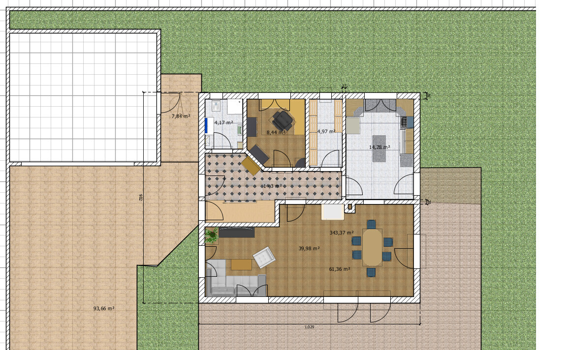

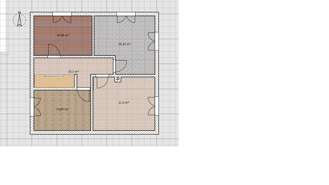

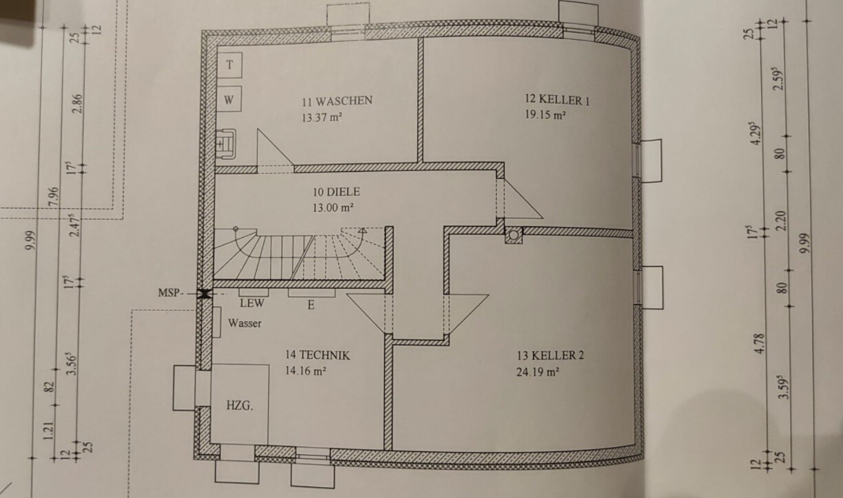

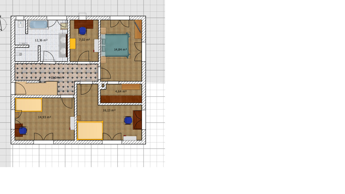

Meine Skizzen und was letztlich daraus wurde siehe unten:

Der Grundriss wäre aufgrund der vielen Ecken nicht meiner, muss er aber auch nicht sein. 🙂 Überleg vielleicht, ob Du den Technikraum aus Keller 2 heraus begehbar machst. Dann sparst Du Dir den dunklen Miniflur. Sowas lässt sich auch recht einfach noch ändern.
Aber: Der eingefasste Schreibtisch im Büro ist voll meins, super Idee 😀
Hausbautraum2012.03.22 20:27
Mir gefällt's gut 🙂
In der Ankleide ist kein Fenster, aber gibt schlimmeres.
Mit kfw55, Kamin und Doppelgarage sind aber eigentlich größere Kostenpunkte drin.
Insgesamt auch 7 Lichtschächte, viele Zimmer, viele Türen und Schiebetür zur Küche, die hat bei uns allein schon 1500€ gekostet.
