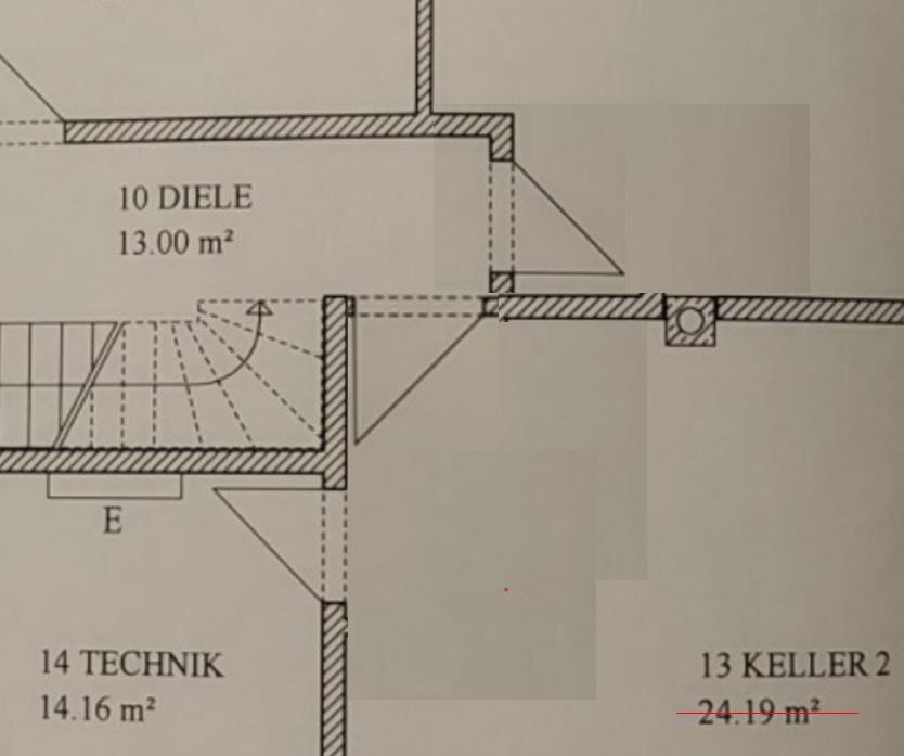

Alles gut es muss euch gefallen.
Unser Grundriss hat auch Fehler, die wir nicht gesehen haben und natürlich funktioniert, es aber es wäre deutlich besser gegangen. Aber wir haben dieses Forum zu spät kennen gelernt und auf den Architekten vertraut.
Es soll nix böses sein sondern helfen.
Natürlich kann man mit 70cm ins Bad aber wenn mal älter bist und dir jemand helfen muss sind 90cm das Minimum.
Achte auf deine Fenster Ansichten! da sind auch mindestens 3-4 unterschiedliche Formate.

Sparfuchs_:p schrieb:
Die Messen sind gelesen, da muss man jetzt auch keine schlechten Gefühle beim Bauherrn wecken. Ihm muss es gefallen.
Steht wo? Er hat unterschrieben, ja, d.h. doch aber nicht, dass der Grundriss schon fix ist, oder?
Ich würde da schon nochmal drangehen.
SoL schrieb:
Der Grundriss wäre aufgrund der vielen Ecken nicht meiner, muss er aber auch nicht sein. 🙂 Überleg vielleicht, ob Du den Technikraum aus Keller 2 heraus begehbar machst. Dann sparst Du Dir den dunklen Miniflur. Sowas lässt sich auch recht einfach noch ändern.
Top Idee. Wieder m² gewonnen...

Lupfer1
14.03.22 20:07
"Natürlich kann man mit 70cm ins Bad aber wenn mal älter bist und dir jemand helfen muss sind 90cm das Minimum."
Stimmt schon. Sollte aber auch gehen, da beide Duschen "bodenbündig mit Entwässerungsrinne" gemacht werden. Im Erdgeschoss brauch ich halt dann noch irgendeine Glasduschwand oder Wand. Wenn man aus welchen Gründen auch immer die Treppen nicht mehr hochkommen sollten, könnte man theoretisch dann auch im Erdgeschoss bleiben und sich dort Duschen Waschen etc. und notfalls in das Büro ein Bett stellen. Ich hoffe, dass das nie so kommt, aber das würde denke ich schon gehen. Zumindest für eine Weile.
Du musst deinen Grundriss nicht verteidigen/rechtfertigen. Als ehemaliger Bauherr zeigt dir @tomtom79 lediglich Stellen auf, die ihr jetzt noch ändern könntet. Du kannst also nochmal drüberschauen und entweder etwas ändern oder eben nicht.
auch ich, als aktuelle Bauherrin, habe im Rohbau noch ummauern lassen, weil Dinge auf dem Grundriss einfach anders wirken, als wenn sie dann endgültig da stehen 🙂
Denk das werd ich sogar noch vorschlagen. Dann wären sogar die Mauern 1:1 übereinander zum Erdgeschoss und oberen Geschoss. Müsste ja von der Statik her dann auch perfekt sein.
Schon klar. Ich spiel das Szenario nur durch. In so einem Fall würde ich wohl eher unten duschen wollen statt oben.
