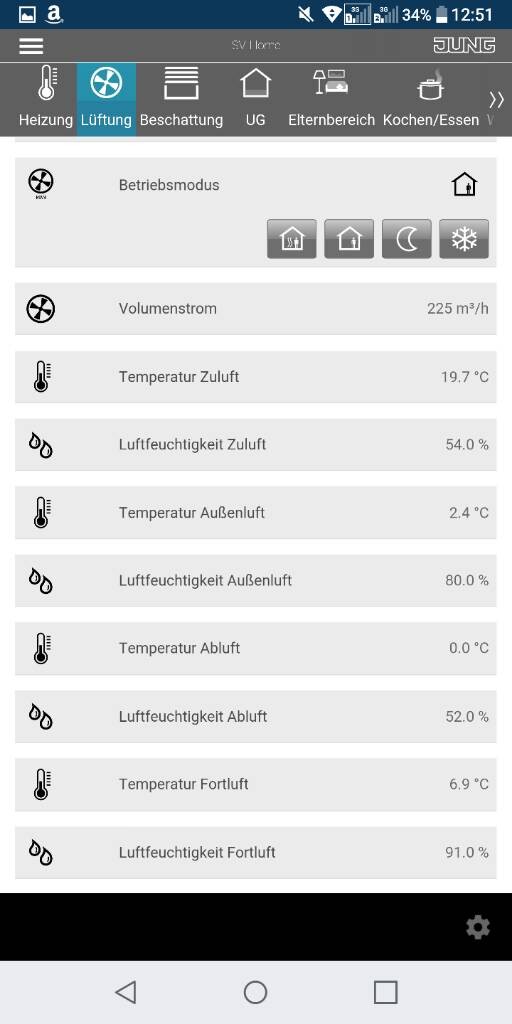

Wir haben eine Zehnder Q350 mit Enthalpietauscher verbaut.
Ich bin gerade erst dabei, mich mit dem Gerät zu beschäftigen, gestern habe ich das KNX Modul eingebaut und angefangen zu parametrieren.
Trotzdem ist schon ersichtlich, was wir auch so spüren: Mit zu trockener Luft sollten wir keine Probleme bekommen.
Einfach super angenehm, ich bin froh, auf d4n Enthalpietauscher bestanden zu haben.
Bildschirmansicht einer Haustechnik-App mit Lüftungseinstellungen und Messwerten
