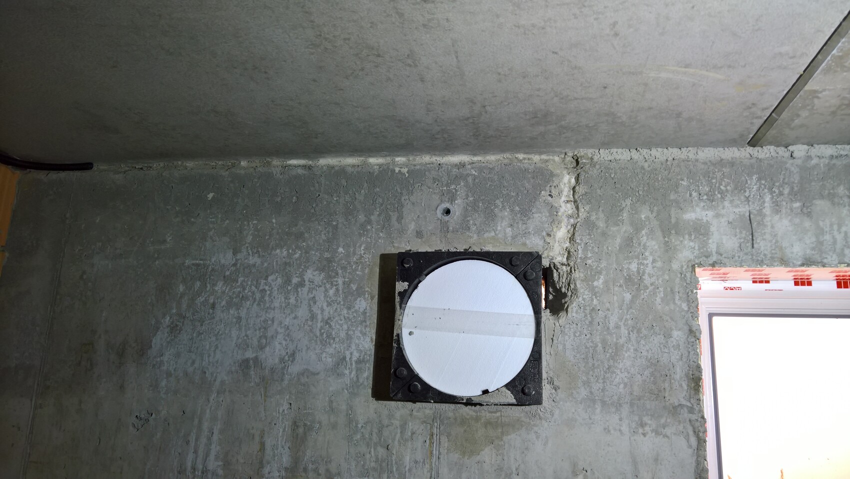

77.willo schrieb:
Warum kann man zu den Lüftern keinen Kanal legen?
Weil der Stromanschluss des Lüfters etwa 10cm innerhalb der Wand liegt und seitlich angeschlossen werden muss.
Caspar2020
18.06.17 20:41
Dann mal tau; bis jetzt waren wir nur bei flachen UP Dosen. Jetzt sind wir schon in der halben Wand.
DReffects19.06.17 01:12
Die Lüfter waren für mich bisher, vor dem Gespräch mit dem Bauherren-Schutzbund bislang noch gar nicht auf dem Radar, da ich davon ausging, dass man die Lüfterkästen inkl. Stromzufuhr eingegossen hatte.... dem ist nicht der Fall, es wurden ausschließlich die Kästen der Lüfter eingegossen. Bei einer Begehung heute zeigte sich dann folgendes:
Kellerwand mit runder Lüftungsöffnung im schwarzen Quadratrahmen; Fenster rechts im Bild
Alex85
19.06.17 06:26
Na Hoppla.
Es ist an der Zeit, sich weniger mit Steckdosen und mehr mit dem Anzeigen von Mängeln zu beschäftigen.
