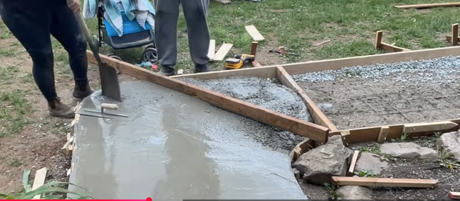

Kann mir jemand sagen, wie ich eine betonierte Fläche rund ums Haus und einen Carportboden, ebenfalls betoniert, am besten und am preiswertesten a. schützen und b. ansehnlich gestalten kann?
Fliesen, stamped concrete oder 1 K/2K Beschichtung?
Ich lebe in Thailand, Frostsicherheit ist kein Thema. UV-Beständigkeit sehr wohl.
Das Haus steht erhöht auf einer betonierten Grundplatte, die auf allen Seiten um einen Meter über die Hausmaße hinausragt. Diesen Meter plus ca. ein weiterer halber oder ganzer Meter unter dem Haus will ich beschichten. Daneben gibt es einen betonierten Carportboden, ca. 130 m².
Wie kann ich diese Flächen am besten “versiegeln“?
Die Flächen sind z.Zt. mit, soweit ich weiß, einem 1-Komponenten-Lack, beschichtet, der sich aber bei Wassereinwirkung oder auch nur leichter Beanspruchung löst. Das kann so nicht bleiben, deshalb überlegen wir eben die genannte drei Möglichkeiten: Fliesen, Stamped Concrete oder dieses 2-K-Zeugs, mit dem Garagenböden und Werkstattböden beschichtet sind.
Was meint man hier? Arbeitskosten sind kein Thema, es geht hauptsächlich um Materialkosten.

wenn was neues drauf halten soll, muss die alte Beschichtung erst weg. Fliesen sind sicher am teuersten. was gestampfter Beton sein soll weiß ich nicht
Scheint so eine Art Beton-/Estrichschicht zu sein. Also einfach 8cm Beton oben drauf.
