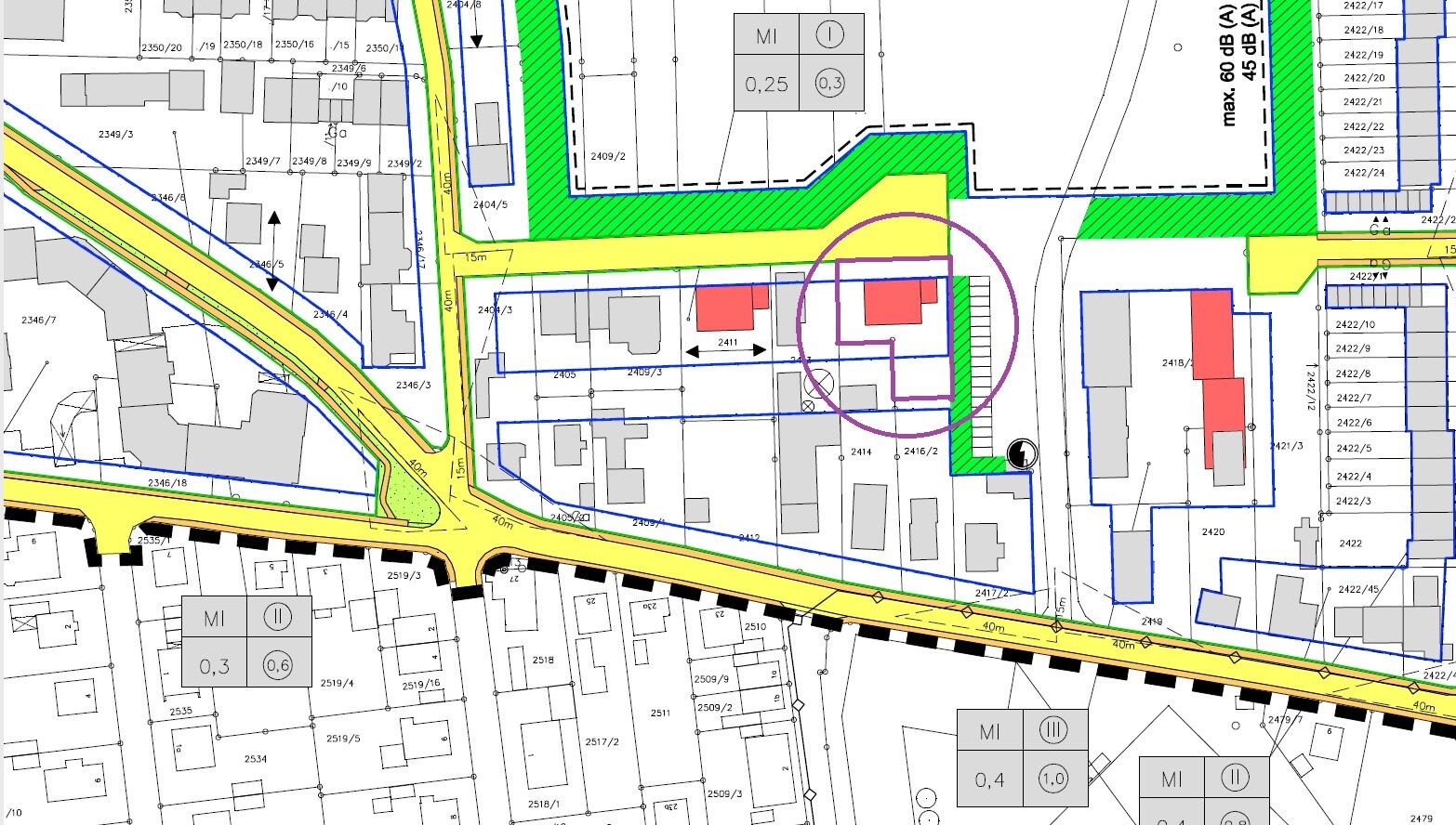

kurz zu unserer Situation (Für die, die es aus den anderen Threads noch nicht wissen):
Grundstück vorhanden. Kein Neubaugebiet.
Straße am Grundstück wird vermutlich 2020 noch gebaut. Die Kosten für Straßenbau kann ich vermutlich im März in der Gemeinde erfahren.
Wir planen auf dem Grundstück ein Haus zu bauen. Bebauungsplan vorhanden.
Sind derzeit noch am grobe Kosten abschätzen.
Die setzen sich zusammen aus:
Anteilige Kosten für die Straße (erfahren wir von der Gemeinde)
Hauskosten (kann ich mit Hausbaufirmen/Architekten abschätzen)
Erschließungskosten für Wasser/Abwasser/Strom/Telefon
Wo genau kann ich die Kosten für den letzten Part in Erfahrung bringen?
Kann ich die jetzt überhaupt schon in Erfahrung bringen, obwohl das Grundstück von einer Straße noch gar nicht erschlossen ist?
Es geht um das lila eingekreiste und markierte Grundstück.
Die gelbe Straße nördlich davon existiert noch nicht, soll aber 2020 kommen, wie geschrieben. Das rote Haus in dem lila Kreis existiert auch noch nicht, das wurde nur im Bebauungsplan mal so eingezeichnet.
Danke schon mal im Voraus
Gruß
Specki

Also die Straße ist ja seit 2002 oder so geplant. Konnte aber nicht umgesetzt werden ,da der Stadt ein Grundstück gefehlt hat. Dieses haben sie nun und jetzt soll die Straße dieses Jahr noch kommen.
Angeblich werden die Straßenbaukosten auf alle Anlieger umgelegt. Wie viel das sein wird oder so wusste man letztes Jahr noch nicht, soll aber wohl ab März bekannt sein.
Eine Aussage von vor 2 Jahren war mal, bei sowas kann man mit ca. 24.000,- rechnen.
Also ich weiß, da kommen auch noch kosten und ich hab die jetzt mal mit 25.000,- veranschlagt bisher.
Im März bin ich diesbezüglich wohl schlauer und werde dann auch direkt fragen wie es mit Wasser/Abwasser aussieht.

Was ist denn alles "drin" bei den anteiligen Kosten für dei Straße? Legt die Gemeinde gleich das Wasser mit?
Wir mussten unser Haus selbst erschließen und haben für Wasser 12K gelegt, wobei es hier auf die Länge der Strecke ankommt. Abwasser noch mal ca. 4K für KKA + Versickerung. Strom und Telefon waren fast ein Schnäppchen dagegen. Bleibt die Frage, was die Stadt für die Straße will?
Unser GU hat das meiste auf unserem Land davon übernommen, was es insgesamt preiswerter gemacht hat.

Überschaubar im Sinne von planbar sind die Gebühren der Versorger. Die Preise für Leerrohre auf Deinem Grundstück bekommst Du von Deinem Dienstleister (bei uns war es der Tiefbauer).
Die unüberschaubaren Kosten haben viel mit dem Faktor Koordination zu tun. Je weniger man buddelt, desto preiswerter wird es. Wir konnten 3 von 4 Versorgern in einen Zeitraum von 5 Tagen legen. Damit war die Straße nur einmal auf unsere Kosten offen, den Tiefbauer dazu bestellten wir ebenfalls selbst - der machte auch gleich Abwasser mit, kannte den "Elektriker" und den "Wassermann". Vorteil Landleben...
Nur die Telekom war (offenbar auch für sich selbst) unkoordinierbar, was aber nichts machte, da die einen Festpreis haben.
Mit 15.000€ solltest Du bei einem Neubaugebiet sehr locker im Rahmen liegen solange Du keinen Abzocker-Versorger dabei hast.
