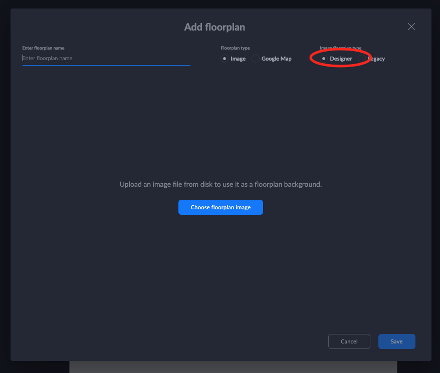

Danke, das hatte ich auch schon gefunden, allerdings taucht diese Option auch nirgends auf... :/

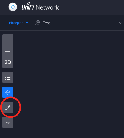

Kurios. Ich habe es jetzt hier im Büro im Controller getestet und ich habe eben diese Option. Und wenn ich sie wähle habe ich danach auch die Möglichkeit den 2D-Modus zu wählen und Wände zu zeichnen. (Controller-Version 5.11.46)
Modal zum Grundriss hinzufügen; Designer-Modus ausgewählt.
2D-Grundrissplan-Editor von Unifi Network mit linkem Werkzeugmenü

matte
Nachdem ich bisher die Controller Software auf meinem PC im Büro hatte und mir das eh ein Dorn im Auge war, hab ich die Installation jetzt auf mein NAS umgelegt und auch gleich von bisher Version 5.5.24 auf die aktuellste Version 5.12.35 upgedated.
Nun tauchen die Optionen bei mir auf.
