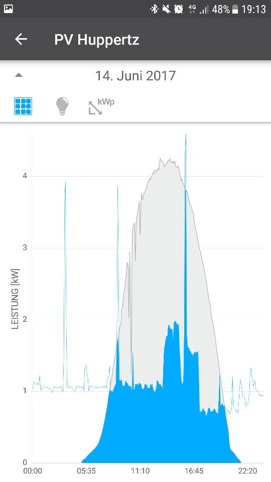

toxicmolotof
08.03.18 19:15
Richtig, dann braucht es aber 2 S0 Zähler. Einmal für die Überschusseinspeisung 70% weich und einen für die Wärmepumpe-Verbrauch.
Und trotz 70% weich verbrennt man an ein paar Tagen im Jahr was... 5,4kWp macht 3,78 kWp am ZP.
