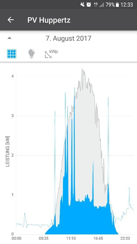

Ich komme schon relativ schnell an die 70% Grenze ran, aber nur schwer weit und auch dauerhaft darüber.
Hier mal so ein Tag, wo sich 70% weich gelohnt hat, aber ich habe mich nicht bewusst dafür oder dagegen entschieden, sondern dafür, weil quasi kein Mehraufwand und die Technik es sowieso hergegeben hat.
Foto: Da hätte es mir die Spitze gekappt, aber lass das mal 1kWh sein, und das dann optimistisch an 30 Tagen im Jahr... (5,4kWp Anlage).
Tagesverlauf der PV-Stromerzeugung am 7. August 2017, blaue Fläche zeigt Leistung in kW.

Cap von 12 bis 16 Uhr im Peak 500W über Cap... also keine 2kWh... und davon hatte ich, mal schnell überschlagen 35 Tage in 2017.
Also ist vielleicht 40-50kWh realistisch.
Mehr Verluste werden es wohl bei Anlagen, die a) größer und b) optimaler ausgerichtet sind. Dafür bräuchte man aber jemanden der voll nach Süd und 20° aufgeständert hat. Da schlägt so ein Peak natürlich voll durch an den Tagen wo es möglich ist.

Deine geschätzten 50 kWh wären in 20 Jahren 120 € entgangene Vergütung. Der Sunny Home Manager wurde uns für 590 € angeboten. Die 590 € würden sich also auch bei Dir nicht lohnen.
Aber ja, wenn Du nur eine Dachhälfte belegt hast, erreicht man die 70% relativ oft, vor allem, wenn die Anlage perfekt nach Süden ausgerichtet ist. Bei einer Ost/West-Anlage erreicht man die 70 % nie oder zumindest so gut wie nie.
