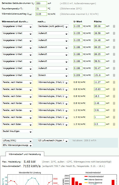

Keiner hindert dich dran einen TGA zu beauftragen, der dann zusammen mit deinem Architekten dein Wunschkonzept ausarbeitet - kostet eben.
Heizlast überschlagen kann man auch selbst - m² Außenwand einfach mit den U-Werten und der Temperaturdifferenz multiplizieren. Die Heizlast sagt dir übrigens nicht unbedingt, was du wirklich an Heizkosten habe wirst - ist ja nur die Maximallast bei Auslegetemerpatur.
Wenn du dich bei U-Wert anmeldest kannst du dein Gebäude im Wärmebedarfsrechner einsickern und beliebig die U-Werte modifizieren - hier siehst du dann relativ schnell, was dir was bringt (zumindest immer in der Theorie).
Screenshot eines Gebaeudeenergie-Berechnungsprogramms mit U-Werten, Waermebedarf und Fensterdaten
