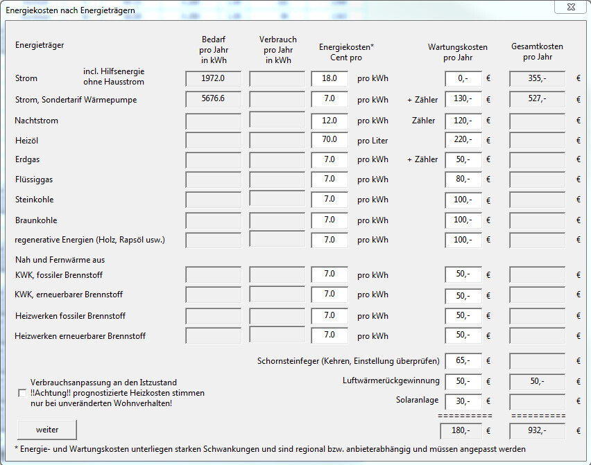

erst mal Danke für die schnellen Antworten von euch!
Auf den ersten Blick liest es sich ja so, dass das scheinbar korrekt ist. Die 240 m² waren die Grundfläche. Aber die Angabe der Wandfläche von ca. 260 m² macht wohl mehr Sinn. Eine Kontrollierte-Wohnraumlüftung mit Wärmerückgewinnung haben wir ebenfalls vorgesehen. Ein Kamin ebenfalls. Aber eher für die Optik.
Meine Sorge ist, dass die Heizkosten mit einer Luftwärmepumpe am Ende des Jahres doch sehr hoch ausfallen könnten. Daher die Idee etwas besser zu dämmen. Die Mehrkosten von T12 zu T8 liegen bei unserem Rohbauer bei ca. 6000 Euro.
Anbei der Wärmeschutznachweis und noch die Heizkosten. Musste einige Sachen rauswerfen, damit die Datei nicht zu groß wird. Hoffe es sind noch genug Infos vorhanden.
Danke schon mal für eure Mühe und Gruß,
Tobias
Energiekosten-Tabelle nach Energieträgern mit Kosten und Zählern
Legurit
17.12.15 07:56
Beim überfliegen: Da hat sich dann wirklich ein Fehler eingeschlichen... Wärmepumpenstrom für 7 Cent sind mir jedenfalls nicht bekannt.
Rechne eher mal mit 1600 € Heizkosten pro Jahr.
Die Energieeinsparverordnung spricht ja auch von 19000 kWh Heizwärmebedarf.
