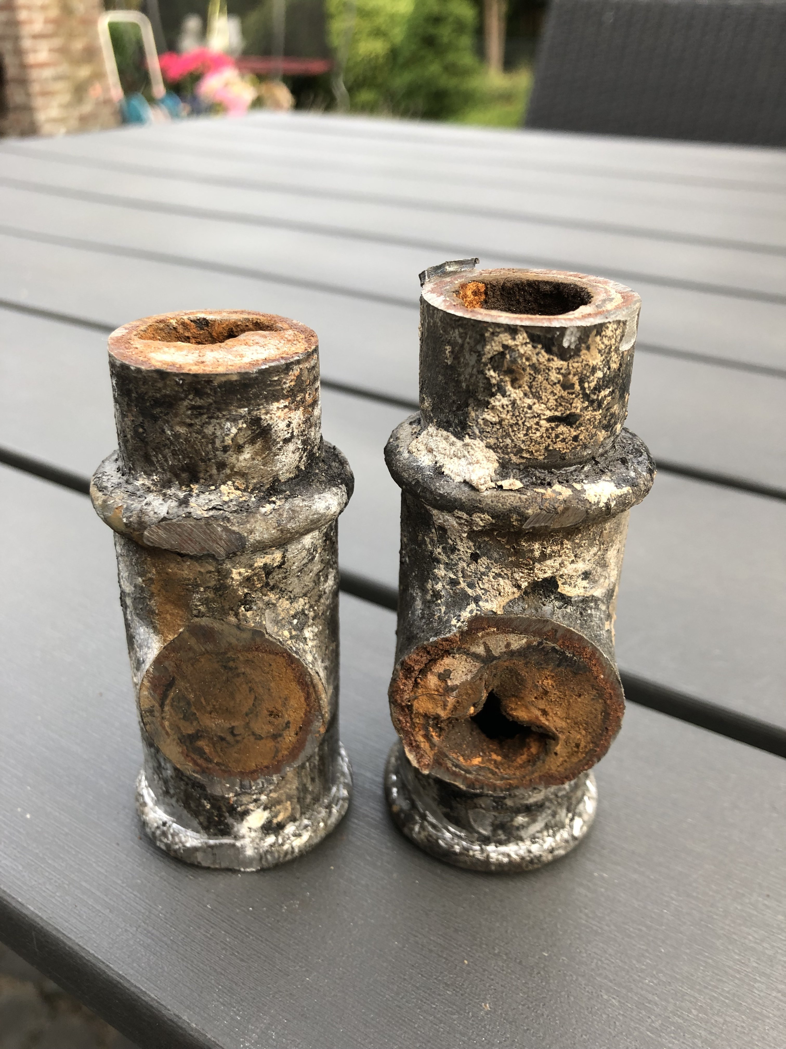

Wir haben solch eine Dosieranlage von unserem Vorbesitzer übernommen.
Die Wasserrohre sind von 1967, Stahlrohr verzinkt. Vor ca. 15 Jahren waren die Rohre wohl so zu, dass eine “Rohrleitungsreinigung” durchgeführt, und eine Dosieranlage eingebaut wurden.
Jetzt sind die Rohre wieder zu, wenn das Wasser ein paar Wochen steht, kommt es gelb-braun aus dem Hahn. Zumindest an den Hähnen wo überhaupt noch etwas rauskommt.
Wie haben jetzt alles aufgestemmt und die Leitungen erneuert, alles andere macht keinen Sinn. Die alten Rohre sehen von innen ziemlich eklig aus, ich bin froh dass die raus sind!
Also so eine Dosieranlage kostetvor allem viel Geld, den Nutzen würde ich eher in Frage stellen.
Ach so;
Unsere Wasserhärte ist Mittelhart, ich denke das ist auch nicht unwichtig zu wissen.

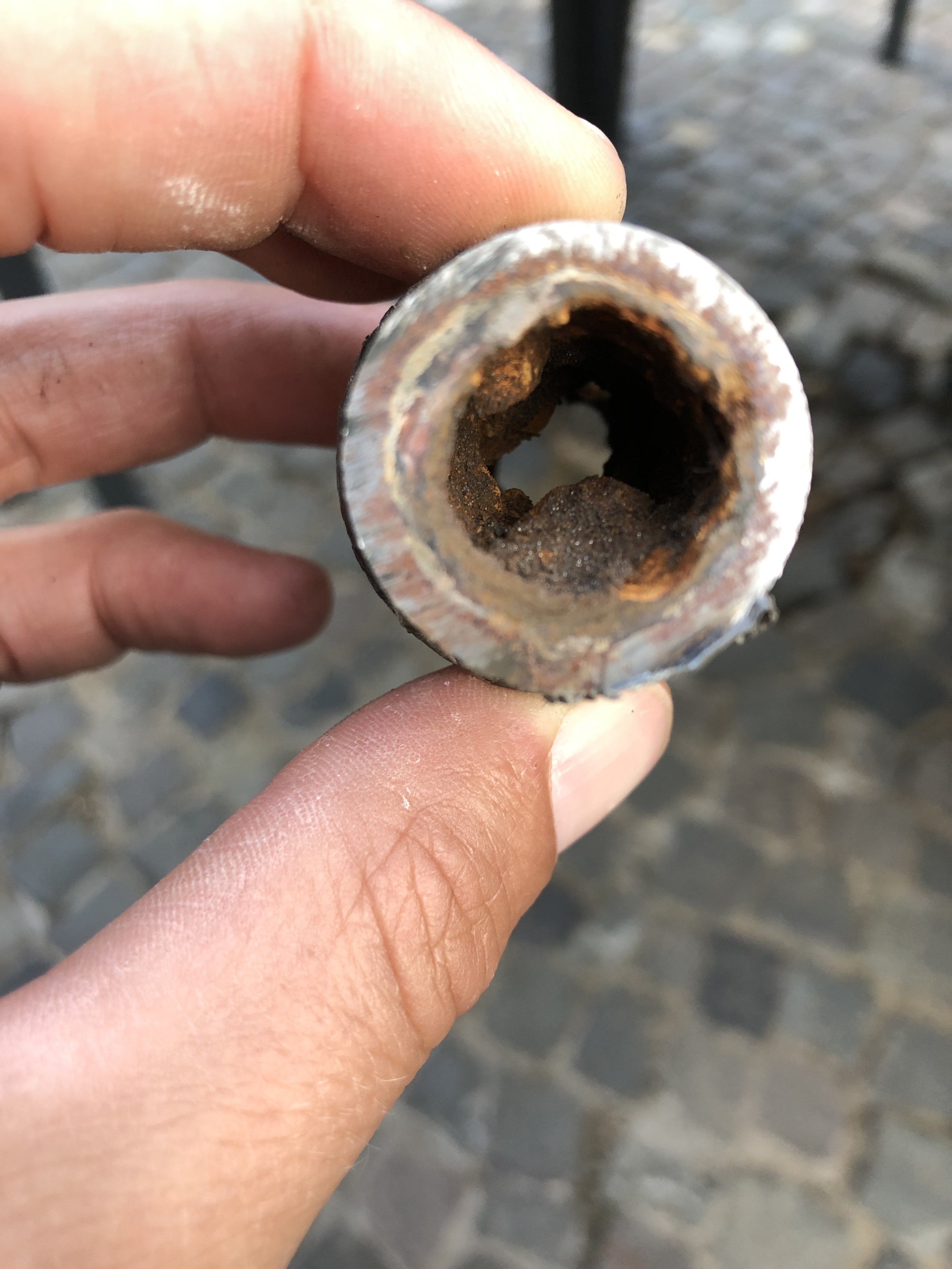

Unsere Dosieranlage hat ca. alle zwei Monate eine Kartusche gefressen, da läppert sich dich recht schnell ein schönes Sümmchen zusammen. Und wie gesagt, ob die Anlage überhaupt einen messbaren Mehrwert hat wage ich zu bezweifeln. Ich kann nächste Woche mal ein Innenfoto der Rohre hochladen. Von einem Schutzfilm ist da nichts zu sehen, da klebt einfach nur schwarzer Schmock an den Wänden.
Draschamne
Hier die versprochenen Bilder. Bei dem Bild mit den zwei Rohren handelt es sich um zwei T-Stücke, von denen eines komplett zu ist.
So langsam fängt die Schlacke an zu korrodieren, vor ein paar Wochen war sie noch Schwarz.
Wir bereits geschrieben, eine Schutzfilm ist wenn dann nur im nicht sichtbaren Bereich vorhanden.
Nahaufnahme eines verrosteten Rohrstücks mit Loch, von Fingern gehalten

ich würde auch eher komplett sanieren und alle Eisen/Gussrohre raus oder halt mit mit dem Schmodder leben, solange funktionell.
Gesundheitlich sähe ich da keine Gefahr. Bei meinen Eltern haben wir auch erst vor kurzem ne Entkalkungsanlage rausgeworfen. Verbindungsleitungen aus Guss sehen genauso aus
Wasserhärte ist dort aber sehr hoch und Enthärtungsanlage wurde erst nach 2 Jahrzehnten im Bestand nachgerüstet. Inwiefern dies nun schon vorhanden gewesen ist, bzw. wie es ohne die 15 Jahre mit Entkalkungsanlage aussähe, kann ich nicht beurteilen.
Die laufenden Kosten der Dosiermittel (da unterschiedlichste Rohrmaterialien) und Entsalzungtabletten waren bei gleichzeitig systembedingter Restverkalkung der Armaturen aber das Kriterium, diese nun wieder komplett zu demontieren.
