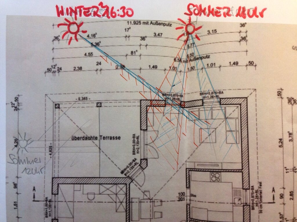

Nordfenster:
Finde ich jetzt nicht ganz so schlecht.
Im Sommer braucht man es tagsüber nicht zu beschatten, im Gegensatz zu den anderen Fenstern und Licht kommt noch schön in den Raum.
Es kommt halt keine/kaum Sonne rein, was ich jetzt nicht immer schlimm finde
10.07.17 11:14
winnetou78 schrieb:
Nein bin ja froh über Anregungen.
Verstehe nur nicht,warum ich eines der beiden Fenster die Richtung Esstisch Licht rein lassen entfernen soll.
Dahin brauche ich doch Licht .
Das hinter der Couch ist , ok vielleicht nicht Optimal,aber doch auch nicht störend .
Ein Fenster richtig Norden würde mir doch viel weniger Licht bringen.
Oder verstehe ich hier grundsätzlich etwas falsch.
Der ganze Wohn-Essbereich wird grundsätzlich relativ dunkel sein.
Das Fenster unter dem Sofa bringt Dir insofern den Nachteil, dass Du Reflexe im TV sehen wirst. Im Winter allerdings nicht: da geht die Sonne im SW unter. Insofern wird sie zu dieser Jahreszeit auch nicht relevant durch diese beiden Fenster scheinen.
Ohne Gewähr mal eine Skizze: blau ist das Licht der Sonne durch Deine Fenster, orange durch ein 2 Meter Fenster planlinks

Ich habe mir das mal ganz durchgelesen. Meine bescheidene Meinung:
- Terrasse würde ich nur halb überdecken
- links (nehme an ist Süden) würde ich nicht nur diese "kleine" Flügelfenster machen, sondern ein viel größeres (gegen die Terrasse) - das würde genug Licht reinbringen (so wie jetzt: Wird echt dunkel)
- oben (nehme an Westen) - das linke Fenster sicher bodeneben und deutlich größer.
- rechts (nehme an Norden): würde ich dort, wo die Couch aufhört noch ein Fenster (bodeneben) einfügen: Das gibt trotz Nordlage eine deutliche Aufhellung im Raum - und die Couch kann dennoch vernünftig positioniert werden (das zweite Fenster gegen Westen würde ich weglassen - dafür dann ein größeres links der Couch machen.
