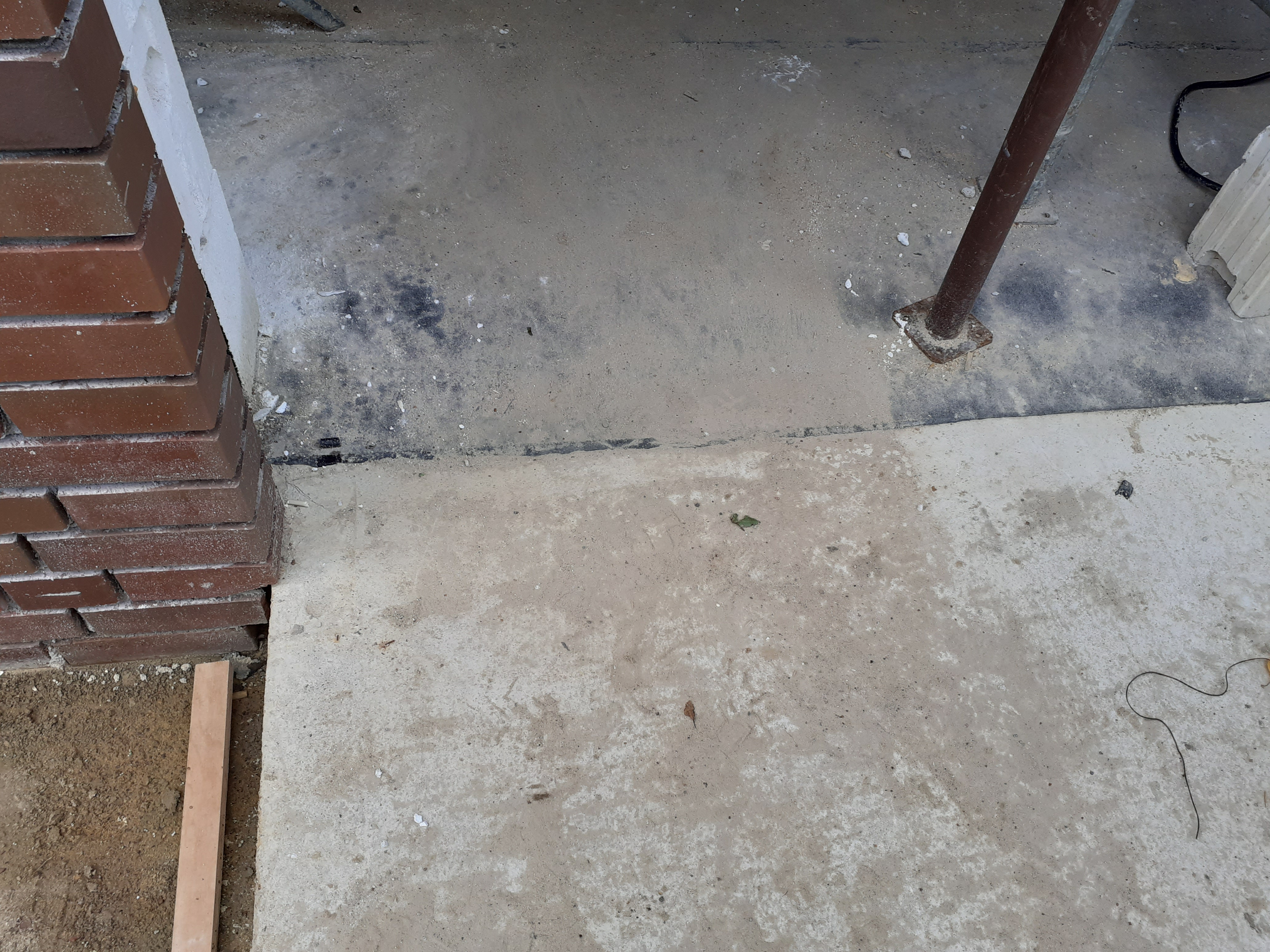

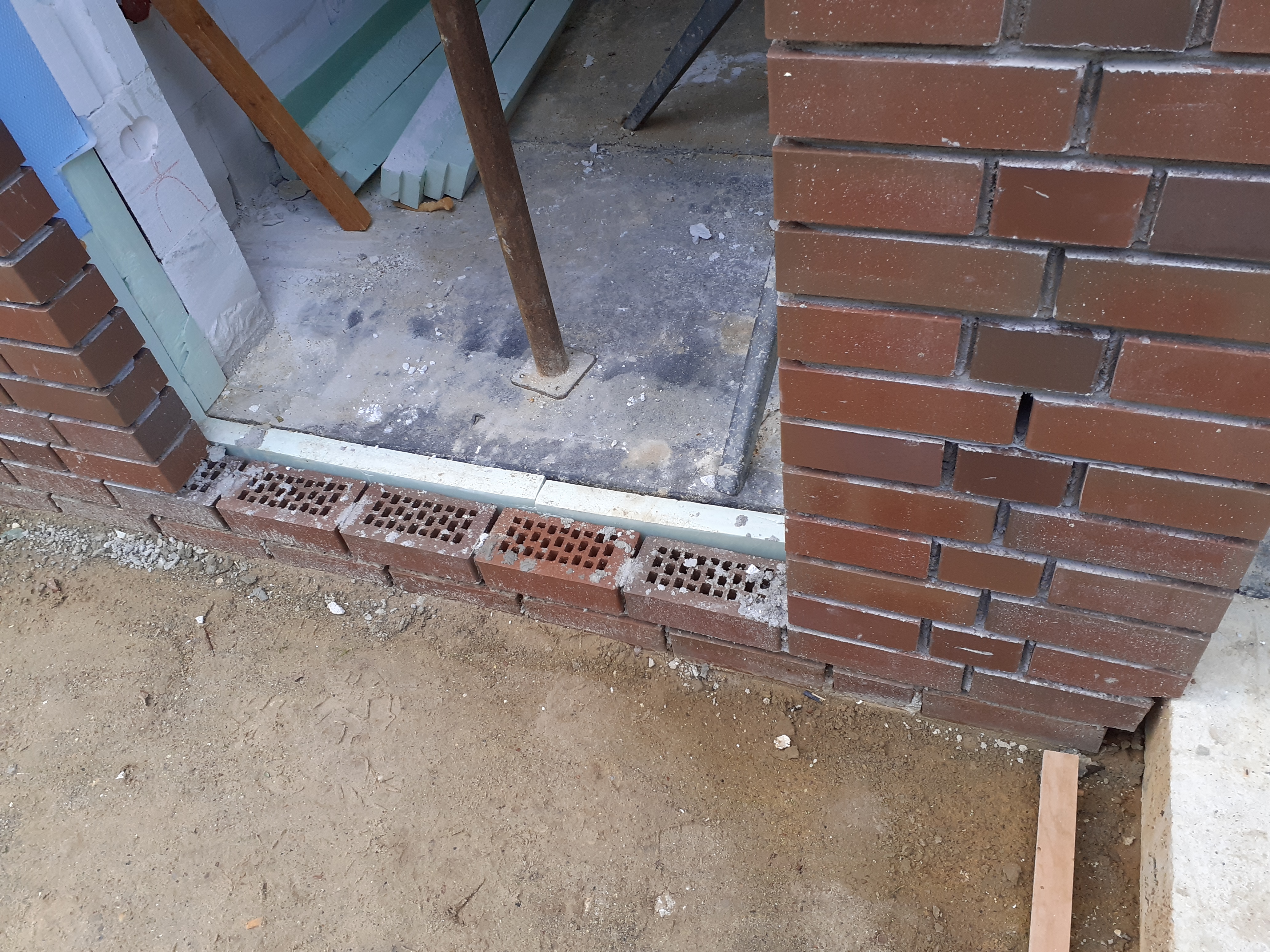

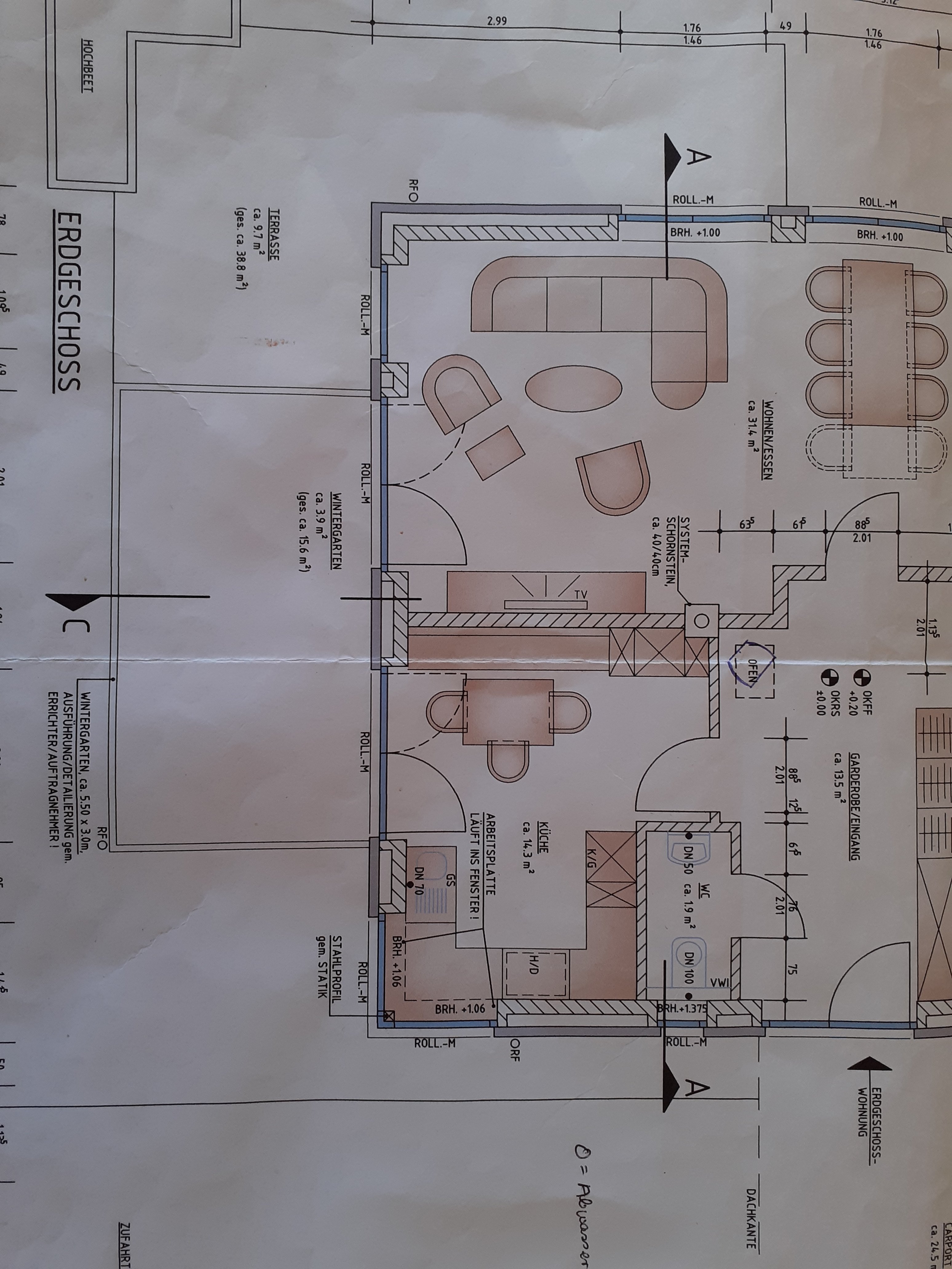

Wir lassen grad ein Haus mit vorgebautem Sommergarten bauen. Ein Sommergarten ist ein ungeheizter Wintergarten. Jetzt hat sich ein Bekannter von uns, der selbst Maurermeister ist und ein Bauunternehmen hat, das Ganze im Rohbauzustand angesehen und ist erstaunt, dass die Bodenplatte des Sommergartens ungedämmt an die Bodenplatte des Hauses angrenzt. Nach seiner Meinung hätte hier eine Dämmung - genau wie bei den anderen Außenwänden - zwischengemusst, damit der Frost nicht von dem Beton unter dem Sommergarten unter das Wohnzimmer "wandert" und wir im Wohnzimmer dagegen anheizen müssen.
Unser Bauunternehmer hätte es wissen müssen weil wir ihm gesagt haben, dass es ein ungeheizter Sommergarten wird.
Was meint ihr dazu?
Keine Ahnung, wie es fachgerecht ist. Aber dagegen anheizen ist immer schön geschrieben. Ob Ihr jetzt in den Wintermonaten aufgrund dieser "Pfuscherei" 1€ im Monat mehr verheizt oder nicht, ist egal. Faktisch hat es auf die Heizkosten keinen Einfluss.
Heidi1965
30.08.20 19:51
Warum hat es keinen Einfluss auf die Heizkosten?
nordanney
30.08.20 20:26
Weil es um eine winzige Fläche im Vergleich zu Eurer Gebäudehülle geht. Wenige cm. Klar geht darüber Wärme verloren. Aber das ist marginal. Ähnlich wie ein angesetzter Balkon. Du wirst nichts merken.
Heidi1965
30.08.20 20:34
Ok. Das tröstet mich. Danke!
