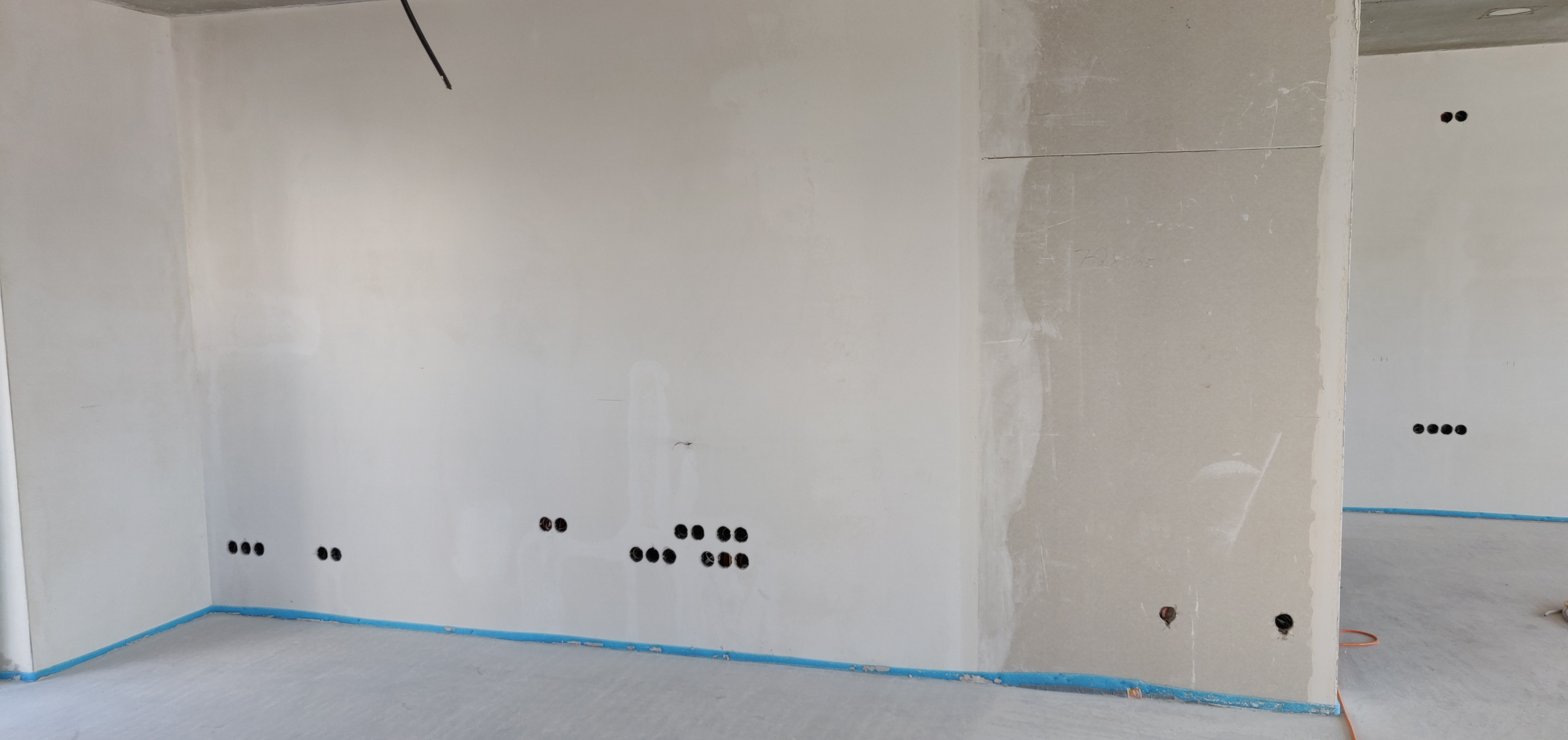

6 Steckdosen, 2x LAN, 2x SAT, im Low Board sind noch mal 2 3er Steckdosenleiten untergebracht, 1 Kabelkanal von Steckdosen Höhe auf TV Höhe.
Xbox, PS 4, Switch, AV-Receiver, Sat Receiver, TV

Innenraum eines unfertigen Bauprojekts mit weißen Wänden und vielen runden Steckdosenlöchern.
So sieht das bei uns aus.
Im schwebenden TV Board wird versenkt:
2 x TV (in einer Dose)
2 x CAT7 Duplex
7 x Steckdose (theoretisch alle einzeln schaltbar)
Lautsprecherkabelanschluss für 5.1
(Kabelkanal 10x6cm von Board hinter TV)
Des Weiteren habe ich dort eben Lautsprecherkabel in die Wand gelegt + Strom für Subwoofer außerdem Steckdosen für Staubsaugen rechts und für Tannenbaum links
