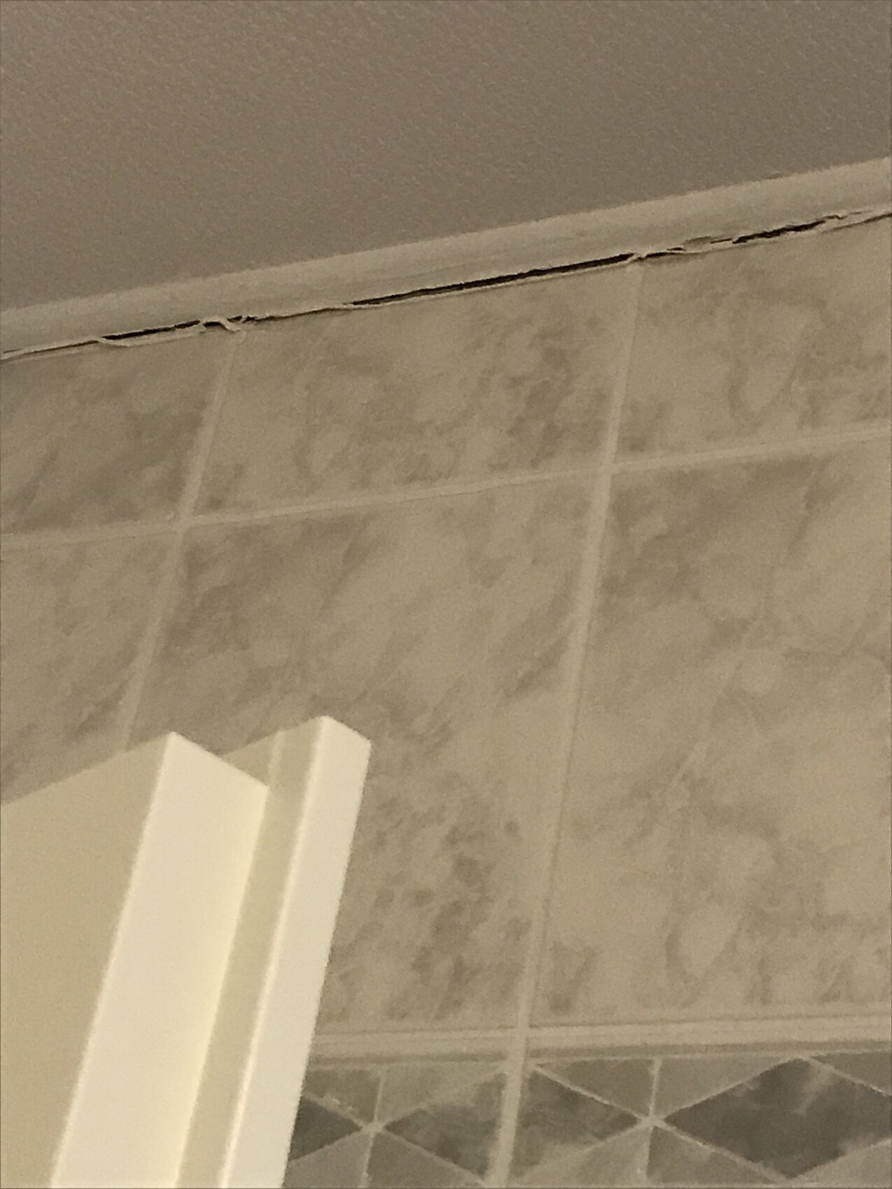

Wir bewohnen ein 23 Jahre altes Kampa Fertighaus, Holzständerwerk.
Wir hatten hier Ende September zum Beispiel das Schlafzimmer im OG frisch gestrichen. Nun sind uns vor 2-3 Wochen erstmalig solche schwarzen "Risse" an der Zimmerdecke aufgefallen, eben da, wo die Decke an die Seitenwand mündet. Ich dachte schon zuerst, da käme Schimmel, man sah aber deutlich, dass das Einrisse sind.
Diese werden im Moment deutlich mehr. Man sieht das richtig. Auch im Badezimmer sind an dieser Kante Decke Seitenwand richtige Furchen von 2-3 mm entstanden, die vorher so definitiv nicht da waren.
Wir wissen, dass Holz arbeitet, klar.Im Moment sind es natürlich auch richtig kalt.
Aber ist das normal? Uns kommt das seltsam vor. Auch im Flur ist an der Decke ein richtiger Einriss entstanden. Das sieht ja nicht nur optisch komisch aus...

Risse in den Ecken und Wand-Deckenübergängen sind absolut normal.

Aber grundsätzlich ist das recht normal, haben wir auch an bestimmten Stellen.
Bevor wir einen Raum frisch streichen geht man Mann immer mit Acryl über die Risse, nach dem Streichen ist dann nichts mehr sichtbar.

Diese Übergänge musst Du vorm Streichen mit Acryl versiegeln. oder, was noch sicherer ist, Stuckleiste drüber.

Hier zum Beispiel das Badezimmer.
Das Schlafzimmer haben wir erst vor vier Monaten neu gestrichen und eigentlich wollten wir das nicht schon in wenigen Wochen wieder streichen. Wenn wir das jetzt mit Acryl verspachteln, wird man das sehr stark sehen?

Hast Du da oben einen Viertelstab rangeklebt?
Der Weg wäre nun so:
Warten, bis keine risse mehr dazu kommen. Also hab ruhig noch bis Mai Geduld. Fuge eng abkleben. Acryl drauf und mit feuchtem kleinen Pinsel in die Fuge schön einarbeiten. 24 h Trocknen lassen. Dann Fuge übermalen. Dazu musste natürlich noch was von der Farbe haben. Danach ist hoffentlich Ruhe. Diese Rissfugen entstehen durch trocknen. Da in der Ecke war Feuchtigkeit, die wollte raus und hat sich den weg gesprengt.
