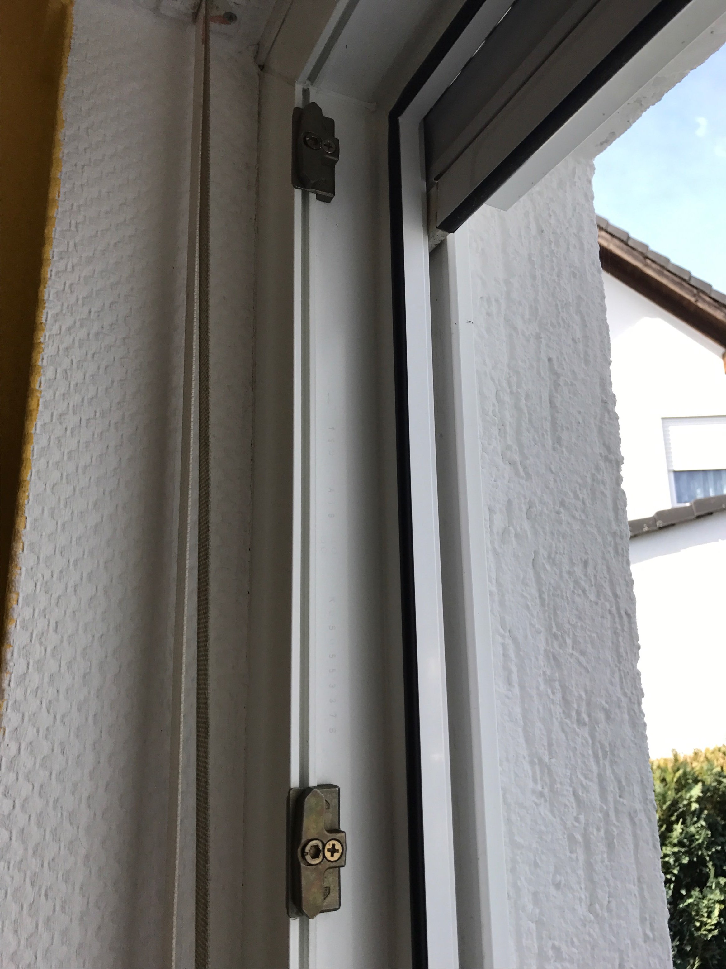

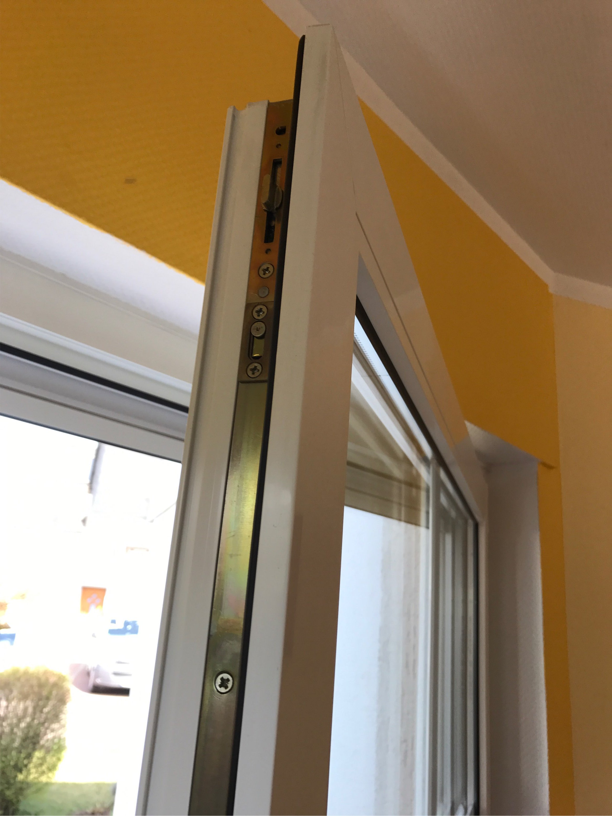

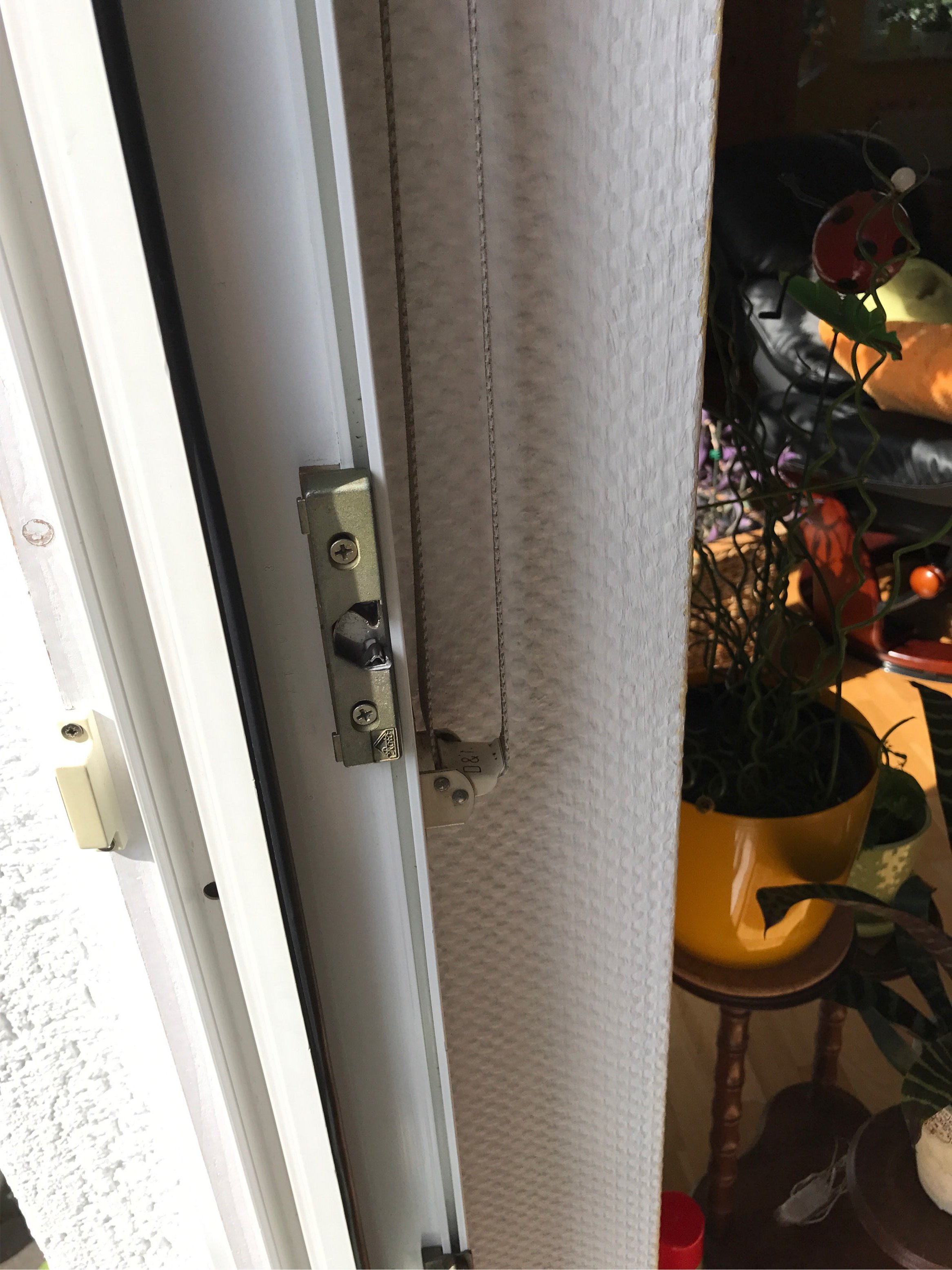

Ich habe von den Fenstern im Haus Fotos gemacht. Hier sind ja auch Verriegelungen vorhanden. Fenster sind 23 Jahre alt. Befinden sich im EG.
Frage ist, ob diese Verriegelungen beim geschlossenen Fenster ausreichend sind oder ob sich ein nachrüsten solcher Pilzkopf Verriegelungen lohnen würde.

Die Fenster sehen noch gut erhalten aus. Pilzkopf-Verriegelungen nachzurüsten, ist ein überschaubarer Aufwand mit starkem Nutzen, und im EG (wie auch im Souterrain, und im OG bei Fenstern über Garagen- bzw. Vordächern) sehr zu empfehlen.
Caspar2020
27.03.17 08:03
Bezüglich der Einburchshemmung: Ohne Pilzköpfe braucht ein Einbrecher keine 10 sec um so ein Fenster aufzuhebeln.
