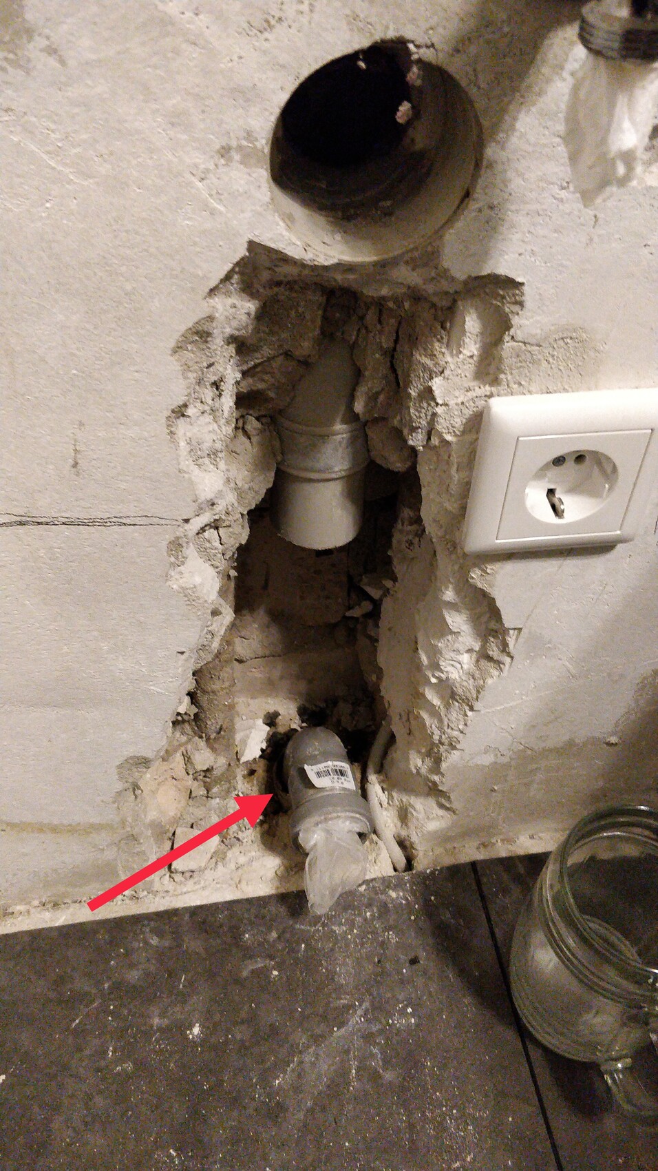

Hi Zusammen,
die Vorbesitzer unseres Hauses hatten in der Küche ihre Spüle weiter weg vom Abfluss. Deshalb haben sie den Abfluss selbst nach unten (knapp über dem Boden) verlegt um ein Gefälle hinzubekommen.

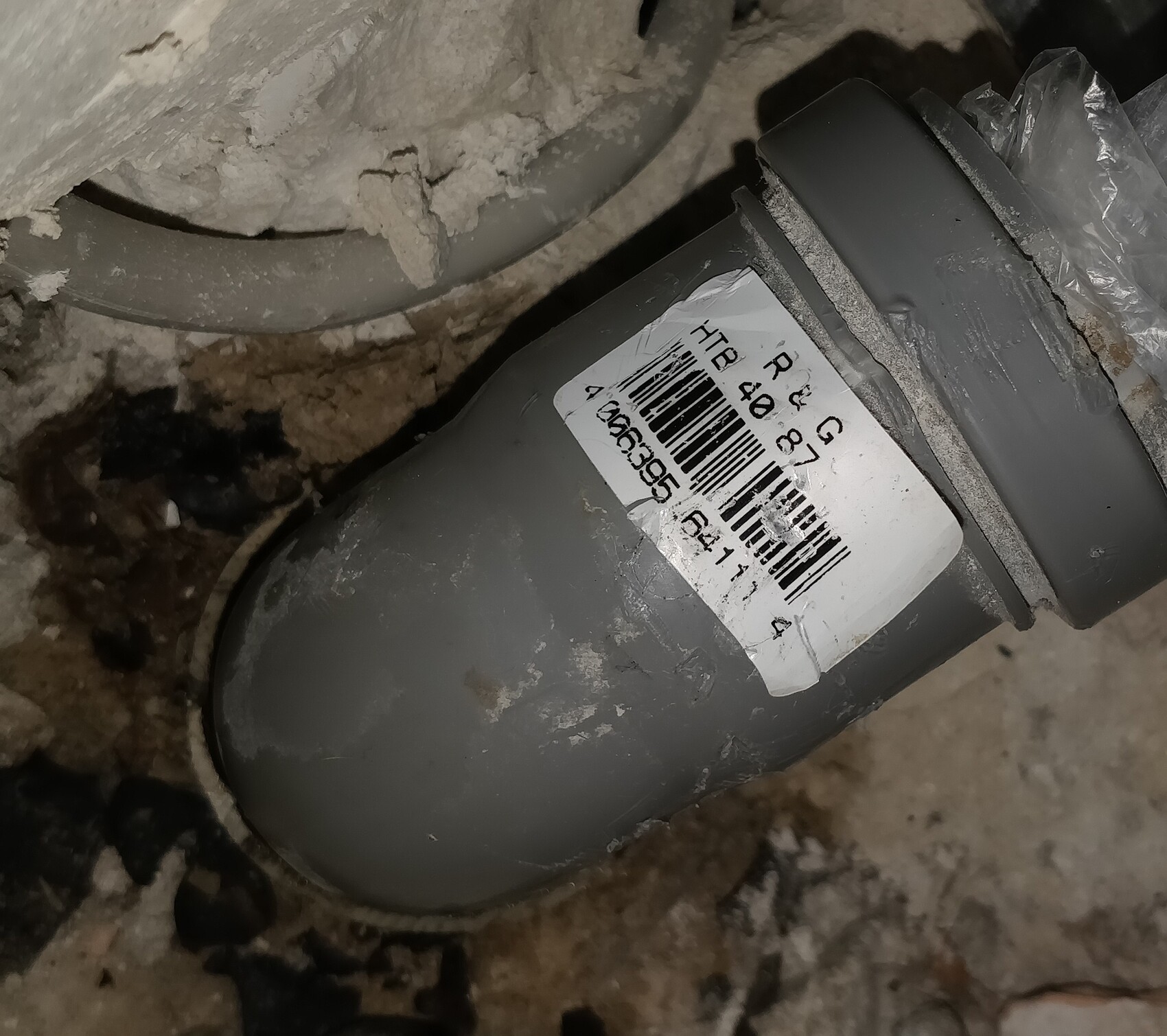

Wie ihr hoffentlich auf den Bildern erkennen könnt, steckt das Abflussrohr (HTB 40) in einem anderen Rohr im Boden.
Da wir an genau diese Position in Zukunft gerne unseren Spülenschrank stellen möchten, möchte ich den Abfluss wieder "nach oben verlegen".
Mein Problem derzeit: das HTB 40 Rohr steckt unnachgiebig im Rohr im Boden fest.
Frage: habt ihr Ideen wie ich das HTB 40 Rohr "rausziehen" kann oder anderweitig rausbekomme, ohne das Rohr in das es gesteckt ist zu beschädigen?
Ich hoffe auf ein paar gute Tipps, danke euch!

Du brauchst ein Hebel und ein Holzklotz o.ä. zum drunterlegen. Dann einfach das Hebelgesetz nutzen.

Danke für denTipp! Klingt erst mal gut, hatte mir das auch schon überlegt. Ich war mir aufgrund mangelnder Erfahrung einfach nicht sicher ob das Rohr nur gesteckt ist oder ob das eventuell ein Gewinde hat.
Ich versuchs (morgen) Mal mit deinem Tipp, hoffe nur das untere Rohr verkraftet das

Nein HT Rohre haben kein Gewinde. Nur für die Revisionsöffnungen, aber das ist hier nicht der Fall.

Eventuell wurde es auch verklebt... da kannst dann hebeln bis das Rohr nachgibt.
Im schlimmsten Fall tiefer absägen und neues Rohr einsetzen.

Der Bogen wurde vermutlich eingeklebt .
Das Rohr unter dem Bogen könnte KA Rohr ( hell) sein das ist im Gegensatz zu den üblichen Ht Rohren klebbar..
Das wirst wohl vorsichtig aber ganz vorsichtig freistemmen müßen.
Das Ka Rohr ist spröde.
Ht —Rotstrich Nicht klebbar
Ht — Gelbstrich Klebbar.
Beide sind dunkelgrau.
KA— Hellgrau.
