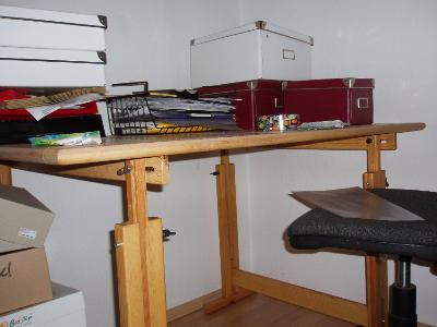

ich habe folgende IKEA Tischböcke:
Sie sind weder FINNVARD, ODDVALD noch Lerberg. Es scheint ein Modell zu sein, das IKEA nicht mehr im Katalog hat.
Nachdem die Tischböcke lange im Stauraum waren, bin ich gerade dabei sie wieder zu montieren, aber ich glaube mir fehlen zwei Teile … Die untere Querstrebe hat an den Enden jeweils ein Loch oben. Ich glaube da muss noch etwas rein, damit die zwei Schrauben, die von den Seiten reinkommen, zusammengehalten werden. Sorry, ich weiss nicht, wie ich das besser erklären kann.

IKEA-FreundDanke für Deine Antwort! 😀 Entschuldige, wenn ich nachhake: Ist es genau das abgebildete Modell? Der Baumarkt verkauft ähnliche Tischböcke, etwa:
Diese Modelle ähneln meinen Tischböcken, sind aber nicht dieselben. Ich bin mir aber ziemlich sicher, dass meine Tischböcke aus der IKEA stammen. Aber wenn Du recht hast, erklärt sich natürlich warum ich den Namen bei IKEA nicht finden kann.

IKEA-Freund29.06.15 20:29So, ich bin unter meinen Tisch gekrochen (es sind tatsächlich die von Dir gezeigten Böcke, definitiv nicht bei Ikea gekauft, sondern vor ca. 20 Jahren im Bau/Hobbymarkt, wo ich sie neulich mal wieder gesehen habe). Zu Deiner Frage: in die Bohrungen der unteren Querstreben kommen Quermutterbolzen (wie Ikea sie früher - vor den Exzenterverbindern - häufig genutzt hat). Das Bildchen ist leider unterste Qualität, aber nur das Handy war flach genug, um es drunterzuschieben.
