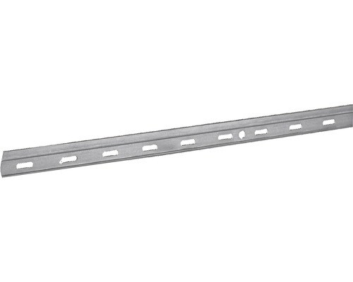

Danke für die Infos!
Ich war gestern bei IKEA und anschließend im Baumarkt und ich werde sie jetzt mit den ganz normalen Aufhängeschienen aus dem Baumarkt anbringen (das war sogar der Tipp des netten Ikea-Mitarbeiters).
Ist vermutlich das einfachste, unkomplizierteste und vermutlich auch günstigste Methode.

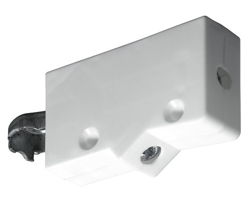

Hast du eine Trockenbauwand oder weshalb benötigst du die Schiene?
Aus dem Baumarkt kenne ich nur
Flache metallische Montageschiene mit Lochungen für Befestigungen im Bauwesen.
in Verbindung mit
Weiße Kunststoff-Montagehalterung mit Metall-Schraube und Befestigungsloch.
Unterm Strich wird das eher teurer, aber die Verwendung der Metod Schiene setzt voraus, dass man die Aufhänger von METOD als Ersatzteil bekommt. Eine andere Verwendung, also nicht als Ersatzteil, ist nicht gedacht, deshalb könnte eine Einrichtungshaus die Teile nicht bestellen wollen und auf die Fundgrube oder den Baumarkt verweisen.
adaeze
23.10.15 11:53
Genau die hatte ich mir auch im Baumarkt angeguckt.
Das Problem ist, dass die Wand 1. krumm und schief ist und 2. die Leitungen trotz Leitungssuchgerät nicht eindeutig angezeigt werden (Altbau). Da ist es, um ein gutes Ergebnis zu erzielen, mit so einer Schiene doch am sinnvollsten und ich bin flexibler beim Bohren der Löcher. Und die 30€ investiere ich da doch lieber, als dass ich am Ende in eine Leitung bohre oder die Schränke schief an der Wand hängen. 😉
