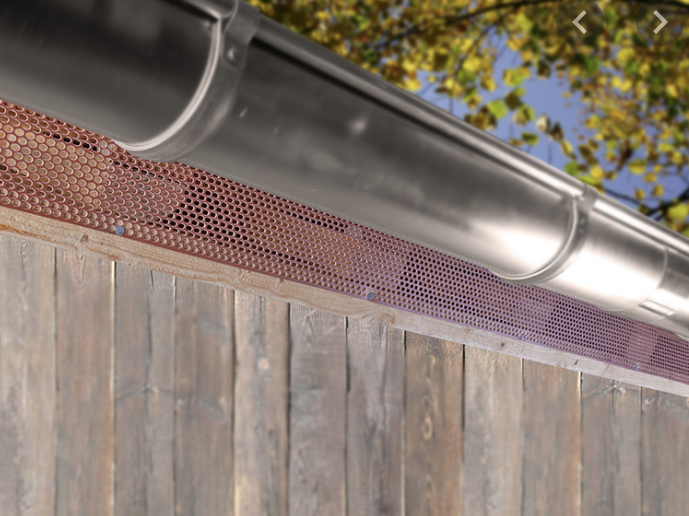

War die Rigipsverkleidung von Anfang an so geplant ?
Normalerweise werden Kaltdächer nicht verkleidet, sollte das doch gemacht werden gibt es erhöhte Anforderungen um Schimmel zu verhindern und einen Feuchtigkeitstau zu vermeiden.
Genauso ist es. Wahrscheinlich habt ihr die Lüftungsgitter zugebaut oder?

Wo sind denn die Lüftungsgitter? Es war ein und dieselbe Firma für Zimmerei, Dachdeckung sowie Innenausbau. Sie müssen doch wissen was sie tun oder hätten uns auf das zu erwartende Problem aufmerksam machen müssen.

Ungefähr dort...
Nahaufnahme einer metallischen Dachrinne an Dachkante über Holzwand mit Herbstlaub im Hintergrund
Kommt immer drauf an. Ich kann mir nur schwer vorstellen, dass ein Dachdecker ohne Kundenimpuls ein Kaltdach mit Gipsplatten von innen verkleidet. Es kostet Geld und macht Aufwand, somit hat er wohl gemacht was ihr verlangt habt.
