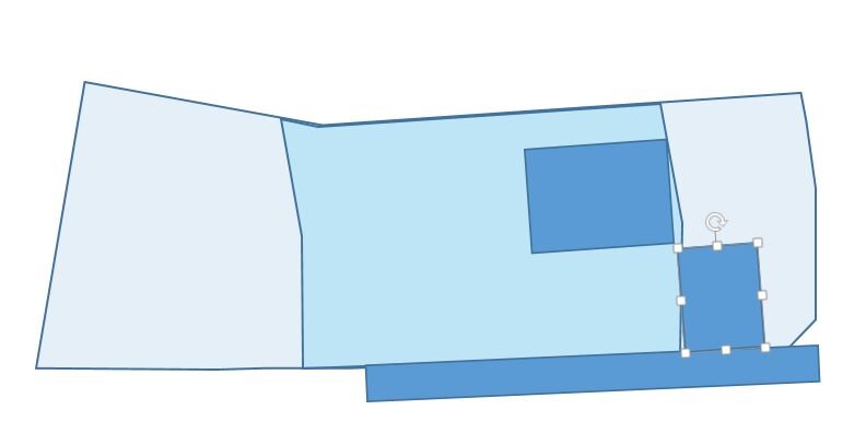

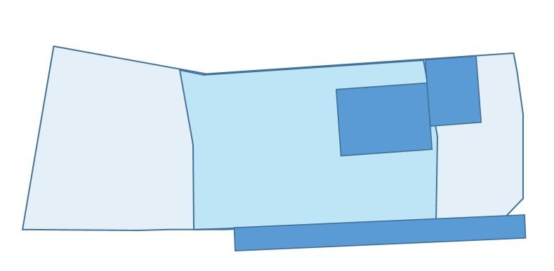

Ist das Baufenster verhandelbar? Hier mal 2 Varianten mit Haus im Baufenster.

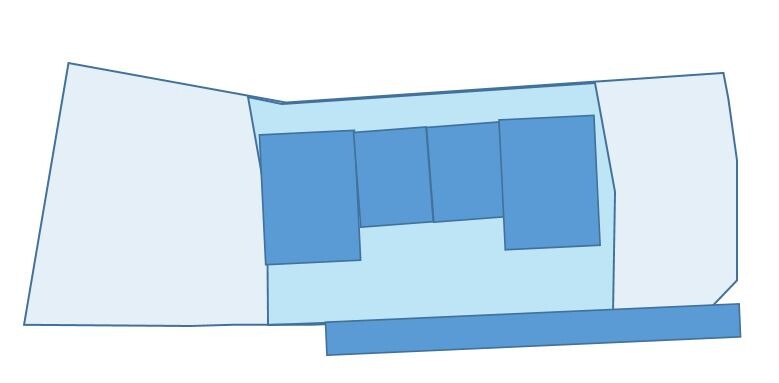

Das geht aber kaum sinnvoll zu teilen mit dem Baufenster.
Hier mal eine Moeglichkeit zur Teilung. Dann wuerde ich das westliche Grundstück bevorzugen.
Hallo, danke für den Input. Ja, das Baufenster ist verhandelbar, da es „keinem städtebaulichen Konzept“ folgt und auf weiter südlicheren Grundstücken auch weiter im Westen gebaut werden darf. Es gibt für den westlichen Grundstücksteil bereits eine positiv beschiedene Bauvoranfrage außerhalb des Baufensters.
