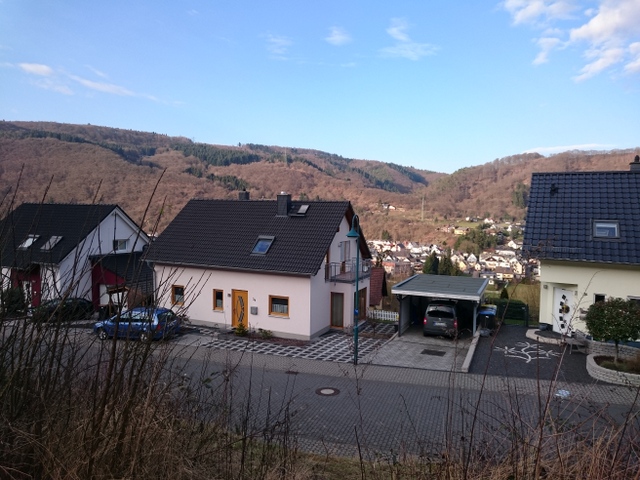

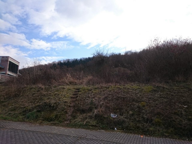

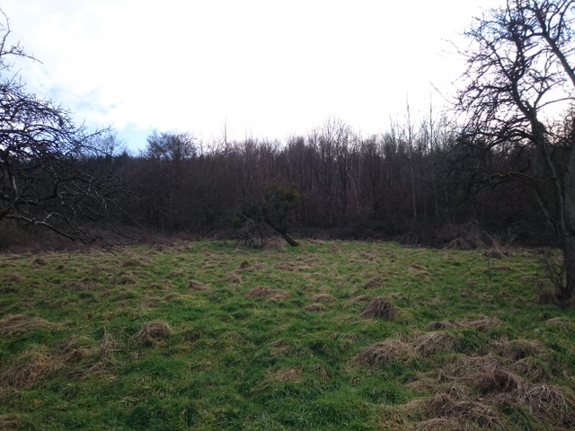

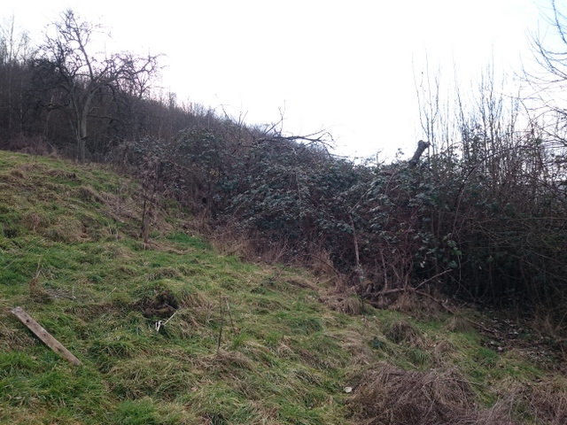

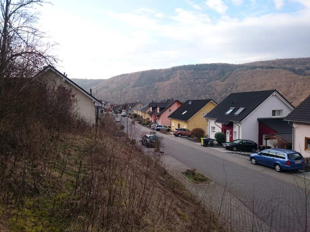

Aber doch auf dem Süddach?
Naja, nicht so wirklich. Wie gesagt, es ist ein Flusstal, das zu beiden Seiten stark ansteigt. Im Winter verschwindet die Sonne dann natürlich schnell hinter dem Hang. Zur Verdeutlichung hänge ich noch mal ein paar Bilder an. Da wo der Hang ansteigt ist Süden, auf dem dritten Bild sieht man die Bäume am Ende des Hanges. Auf dem zweiten und letzten Bild sieht man die andere Seite des Flußtales, wo zT auch die Sonne hinscheint.
Das Dach wäre dann aber Richtung Süden ausgerichtet.

Danke für die Fotos zur Erklärung
Lustig: haben die da alle die gleichen Häuser? Oder ist die Dachneigung vorgeschrieben?
