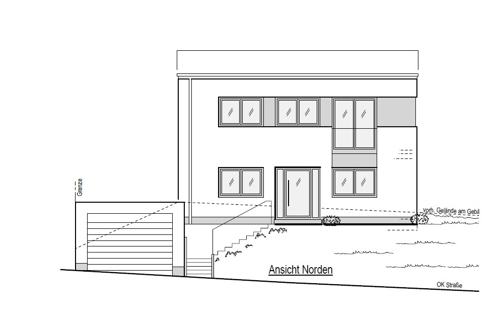

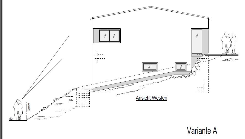

Ich denke gerade darüber nach, ob Solar ggf. doch in irgendeiner Form Sinn macht. Ich möchte dazu noch mal betonen, dass unser Haus an einem steilen Nordhang liegt. Ich füge mal die Bilder vom Architekten ein, man sieht ganz gut den natürlichen Hangverlauf. Von der Straße (=Norden) aus geht es erst mal 3m hoch. Da wird dann die Garage eingebuddelt und eine Treppe zum Haus hoch geführt. Dann wird das Haus halb eingebuddelt, damit wir, wie zuvor schon erwähnt, dann hintenraus etwas Fläche haben (nämlich nur 90cm Steigung über 9m, das geht). Weiter oben (=rechts in der Seitansicht=Süden) kommt nach ca. 200-300m der Wald mit hohen Bäumen. Von Oktober bis März hat man dementsprechend nicht viel Sonne außer mittags. Jedoch denke ich mal, dass Solar im Winter auch in anderen Lagen nicht der Bringer ist. Oder irre ich mich da? Aber es ist ja schon irgendwie deutlich, wenn in der Gemeinde keiner Solar hat, sondern nur die Gemeinde gegenüber, die auf der anderen Seite des Flusses liegt.
