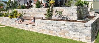

Die Mauer wird (oberirdisch) 60cm hoch sein
benötigt so eine kleine Mauer wirklich so ein aufwendiges Fundament? wir wollen 2 Steinreihen übereinander packen.
Den Hang hinter der Steinreihe wollen wir dann mit Erde verfüllen bis zur Mauer das es Optisch eine 2. Ebene bzw ein großes Hochbeet ergibt

Denke dabei bitte auch daran, egal ob mit Schalsteinen oder L-Steinen, dass hinter der Mauer entsprechend abgedichtet, Drainage und deren Entwässerung vorgesehen und sickerfähiges Material eingebaut wird. Früher oder später wird es dir sonst den Dreck und Schmutzwasser durch die Fugen drücken.
Auch L-Steine benötigen Vorbereitungen im Untergrund, vermutlich "reicht" da schon 50cm gut verdichteter Schotter. Wenn hier die Vorarbeiten nicht gut sind, kippen später einzelne Steine nach vorne raus.

Dann mach doch eine Trockenmauer. Die ist nicht so frostempfindlich und kommt auch mit einem Unterbau von 30cm Schotter aus. Wenn du die nach hinten lehnen lässt und vernünftig hinterfüllst, reicht die zur Abstützung aus. Und Drainage hinter der Mauer kannst du dir auch sparen, da die wasserdurchlässig ist
FrankChief06.02.24 13:42
Was meinst du genau mit Trockenmauer?
Terrasse mit mehrstufiger Steinmauer, Lounge-Sessel im Garten.
Meinst du sowas in der Art?
Wir wollen aufjedenfall das es am ende eine Gerade Wand ergibt wo man unten am Rasen sauber eine Reihe Mähkanntensteine verlegen kann
