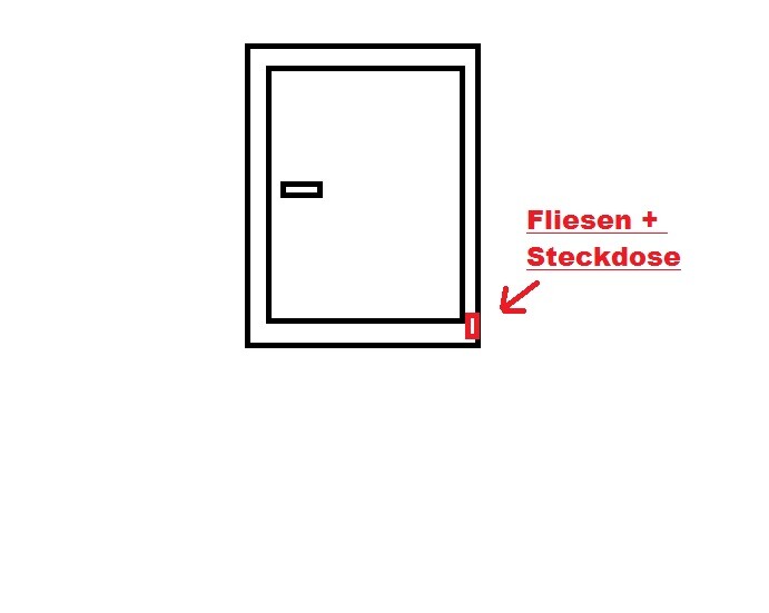

Wir haben auch Steckdosen in den Fensterlaibungen und ich finde es furchtbar...man kann sie zwar schön für die Weihnachtsbeleuchtung nehmen, aber sobald dort etwas drin steckt, kann man auch die Fenster kaum öffnen.
Pack ich in den Stecker noch in eine Funksteckdose oder Zeitschaltuhr, funktioniert nicht mal mehr ankippen der Fenster richtig. Gerade meine Frau "reißt" gerne die Fenster auf, egal wie oft ich ihr gesagt habe, dass sie aufpassen soll...
Insbesondere in den Bädern, wenn die Laibung noch gefliest und dann noch eine Steckdose gesetzt wird, kann es sehr eng an der Stelle werden. in unserem Gästebad z. Bsp. geht das Fenster nicht komplett 90 Grad auf, da zu wenig Platz ist.

danixf09.12.19 13:24
Naja also wenn dort Weihnachtsbeleuchtung steht kann man das Fenster ohnehin nicht öffnen. Ob die Steckdose jetzt unten, rechts oder links ist spielt da keine Rolle. Auch bei einer Batterielösung wäre die Deko im Weg.
Da gibt es auch Lösungen für. Einfach einen Aktor hinter die Dose und man kann alles problemlos öffnen und hat nicht so einen Klotz dadrin stecken.
