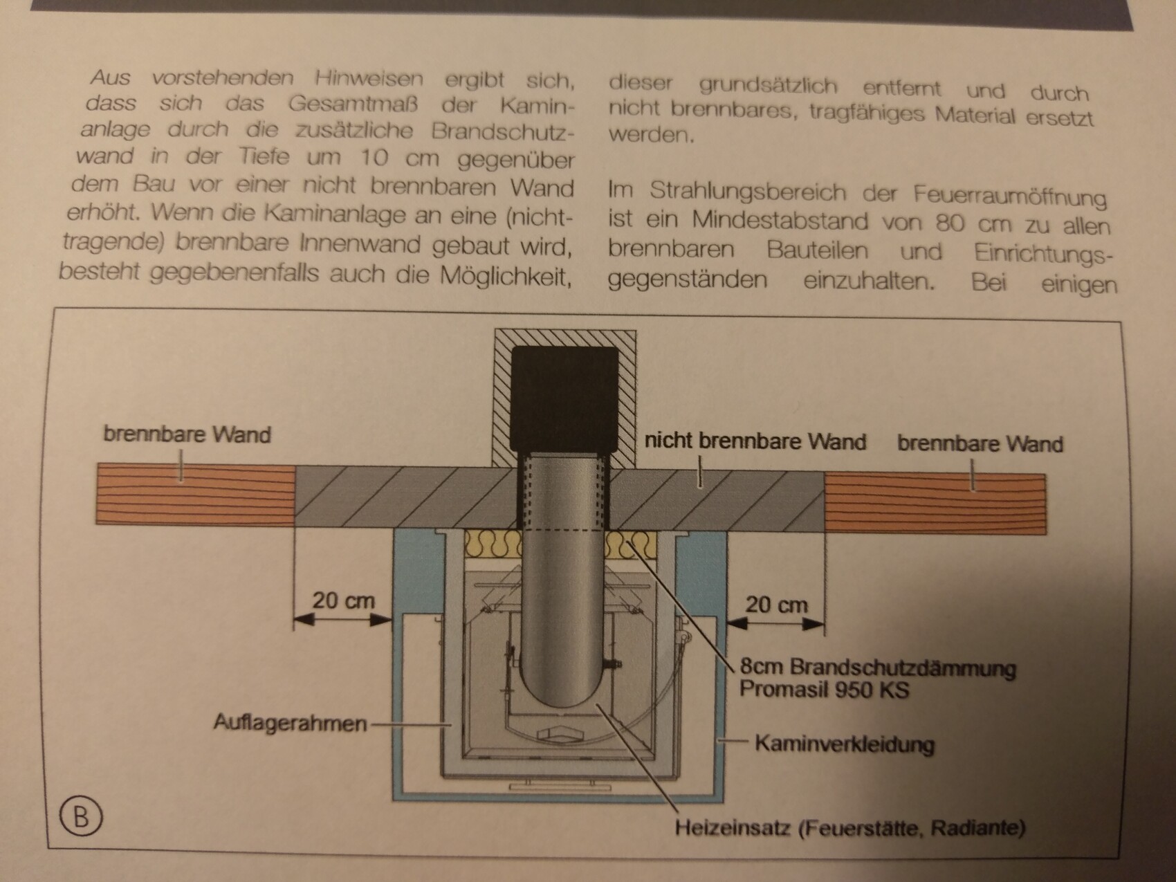

Querschnitt einer Feuerstelle mit brennbaren Wänden, nicht brennbarer Wand und Dämmung.
PaulohnePlan
05.02.19 22:46
Schornsteinfeger war einmal da und hat den Rohbau und den Schornstein abgenommen.da war auch schon ersichtlich wo die Zuluft ist und die Abnahme lief auch ohne Beanstandung. Werd morgen sowieso zum Kaminbauer fahren und fragen. Danach wird wohl auch der Schornsteinfeger von uns hören. Ist halt wirklich ärgerlich, Da man die letzten Monate (falls wirklich nötig) so eine Wand hätte planen und bauen können.
PaulohnePlan
10.02.19 19:40
Wir haben mit zwei verschiedenen Kaminbauern gesprochen. Es ging um zwei Dinge. Einmal um die Verkleidung der Rückwand vom Kamin und vorrangig wegen der Standsicherheit. Der Kamin hat zwar einen sogenannten Galgen, aber dieser kann das Gewicht des oberen Kaminaufbaus nicht 100%ig halten. Der Galgen ist auf der Rückseite des Kamins in der Bodenplatte befestigt und zieht diesen nach unten. Die jetzt zusätzlich geforderte und auch beauftragte 10 cm starke Wand(so breit und hoch wie der Kamin) wird mit der Zimmerwand verbunden. Zusätzlich wird in der neuen Wand der Kamin verankert. Dies sei ein Erfahrungswert aus den letzten Montagen des Kamins. Eine Nummer kleiner würde der Galgen reichen, aber durch den Aufbau unseres Kamins, sei die zusätzliche Verstärkung notwendig. Hätte der Galgen gereicht, hätten wir alternativ eine 4 cm dicke feuerfeste Promatverkleidung nehmen können. Schlussendlich preislich noch in Ordnung aber Schade dass es erst so spät aufgefallen ist.Wollte wenigstens noch die Antwort bringen, da ihr auch alle immer mit Tipps und Ratschlägen behilflich seid.

Hinter den Kamin muss eine Promatplatte mind 5cm stark, diese wird mit speziellem Kleber an die Wand, egal ob Gipskarton oder Stein, geklebt. So will es der Schornsteinfeger in der Regel sehen.
