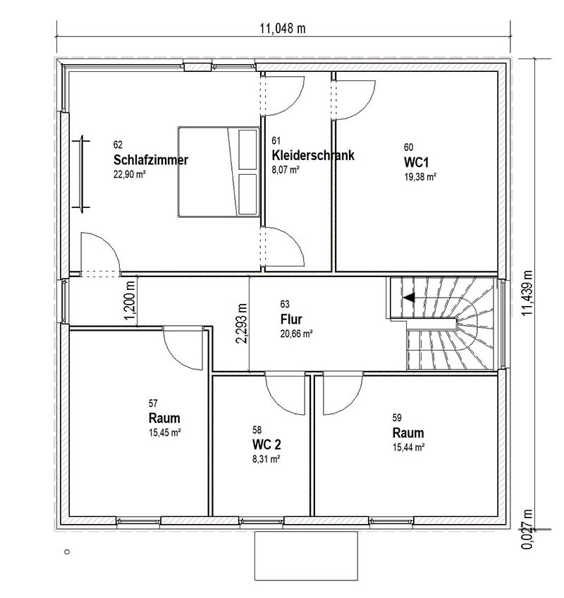

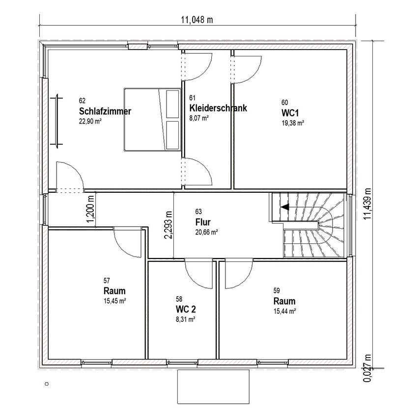

Ich glaube das unten links soll eine Speisekammer sein, kein Büro (oder?).
Für ein Büro wäre das deutlich zu schmal mit 2 Metern. Das wird schwer zu möblieren.
Ansonsten fehlen wie bereits angemerkt die OG. Und die EG sind unausgereift, da fehlen jegliche Fenster.
Das WC wird so nicht gut funktionieren, du öffnest dir die Tür in den Heizkörper?
Beide sind nicht nachvollziehbar: zum einen geht die Sichtachse vom Eingang in den Chillbereich, dann ist da ein 1,20 Meter breiter Schlauch ins Nirgendwo, dann gehört neben dem Eingang keine Mauer hin, die einen beim Reinkommen einschränkt, des Weiteren ist die Küchenzeile ein Witz. Kann man in einem Ferienhaus machen.
Dafür braucht man tatsächlich keinen Fragebogen.
Wegwerfen, Standardgrundriss nehmen!
Charlie90
erst mal danke für die Antworten , und gegen hilfreiche Kritik hab ich nix einzuwenden.
"Ersteinmal "danke" für den Computerabsturz beim Betrachten der sechseinhalb Quadratmeter (!) großen Zeichnungen :-("
das tut mir leid werd es beim nächsten mal versuchen kleiner zu machen, und was ich hätte besser dazuschreiben sollen
es ist nur ein Grober Entwurf.
SoL
...mit nicht nutzbaren Kleiderschrank, unnötigem Wurmflur ohne Mehrwert und einen Tanzsaal aka WC1.
Gut gemeinter Tipp: Lasst das jemanden machen, der sich auskennt. Das diskutieren solcher "Werke" ist sinnlos, da schon die Grundlage nicht diskussionswürdig ist.
