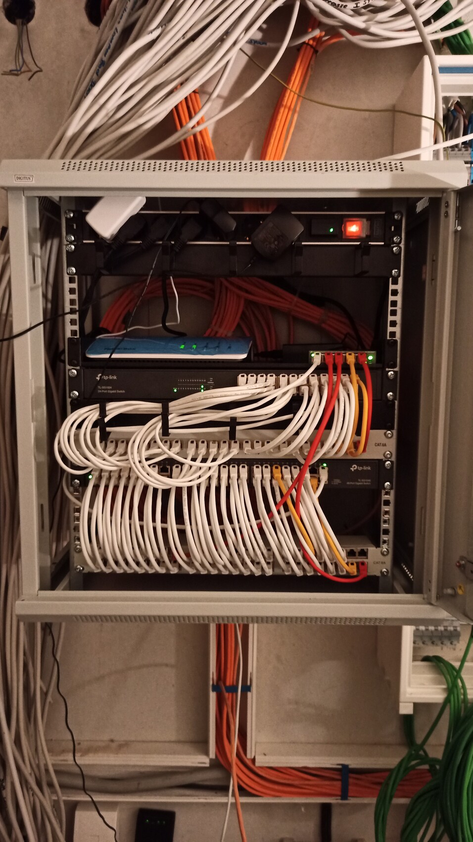

1x Fritz Box von DG
1x48er Gigabit Switch von TP Link
1x24er Gigabit Switch von TP Link
2 Patch Panel
1x 5 Port POE für 3 Ubiqiti AC Lite POE Accesspoint's (300 MBit) - pro Stockwerk einer zentral and der Wand auf ca. 2,30m Höhe. Reicht locker bis auf die Terrasse.
1 Port für die Doorbird.
Serverrack mit Patchpanels, Switches und Kabelbündeln im Netzwerkschrank
Ich hatte nach jetzt einem Jahr wohnen noch keinen Ausfall oder sonstige Probleme.
