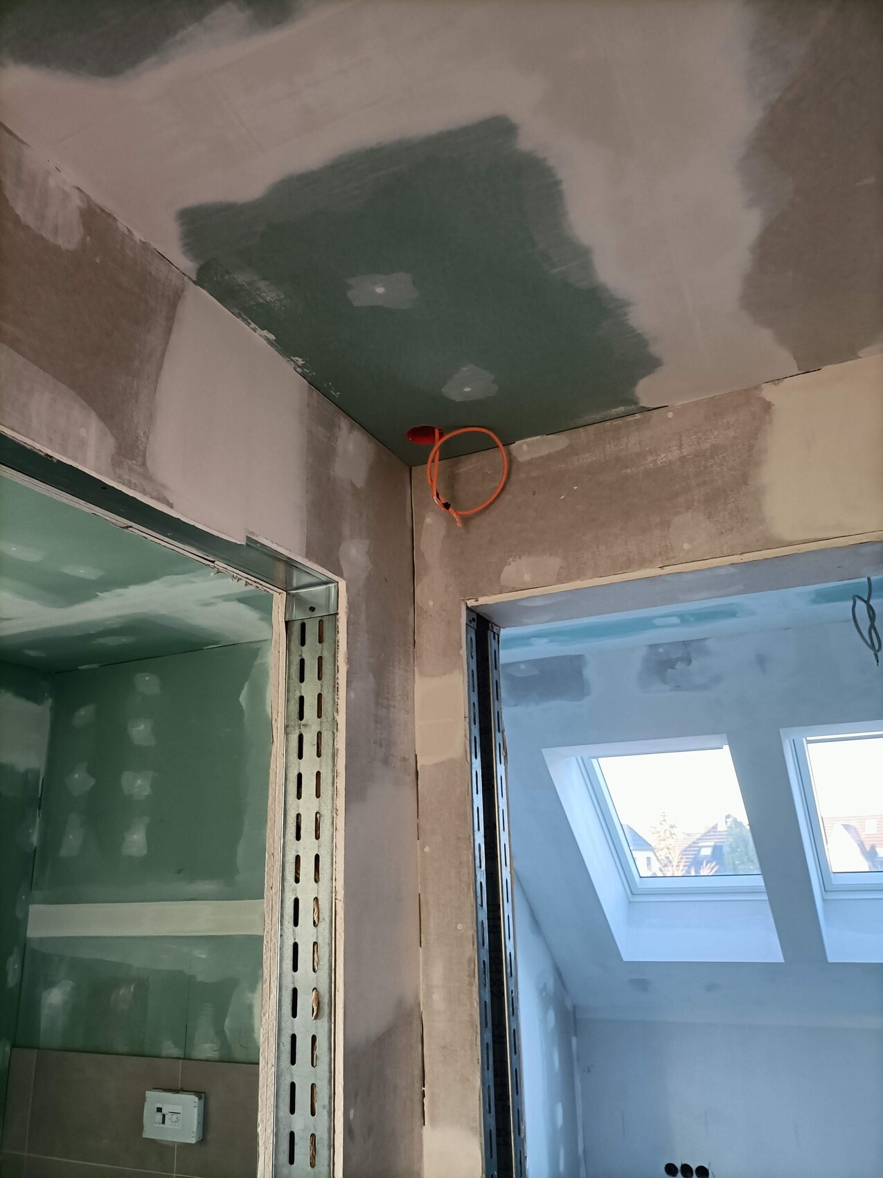

Wasistdennhier06.01.22 16:48Bisschen offtopic, aber vielleicht kann mir jemand helfen.
Wollten eigentlich den Anschluss für den NanoHD mittig in die OG Flurdecke.
Der Elektriker hat das anscheinend nicht richtig verstanden und nun wie folgt gesetzt:
Ist natürlich nicht optimal, da nicht zentral sondern im Eck. Angrenzend nur Trockenbau.
Wird die Leistung eines NanoHD deutlich abnehmen im Gegensatz zur zentralen Montage?
