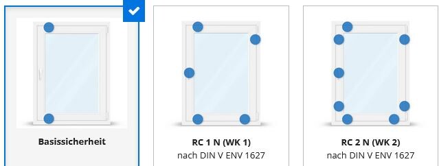

Hallo
Langsam kommt die Fensterbestellung in Gang bei mir für unseren Altbau.
Frage welche beschläge würdet ihr Empfehlen.
Angeboten wurden einmal Basissicherheit
oder RC 1 N (WK 1)
oder RC 2 N (WK 2)
von Winkhaus.
Einbruchschutz brauche ich wohl nicht so weil die Fenster in der 2+3 Etage verbaut werden ohne Balkon usw da müsste man schon eine sehr lange Leiter anstellen.
Die Fenster haben alle eine ca Größe von 1300x1400.
Danke schon mal
Dann hast du deine Frage doch selbst schon beantwortet. RC1N

Hallo
Danke also die RC1N (mittlere) Mein Gedanke war mehr ist da ein Unterschied beim Schließmechanismus usw. Oft ist ja Basis nur unterste Qualität die dann nicht lange hält.

porks444 schrieb:
... Oft ist ja Basis nur unterste Qualität die dann nicht lange hält.
Nun, das ist nicht so.
IdR sind die Grundsicherheitsbeschläge (Basic) und die RC1N-Beschläge vom Beschlag her identisch - häufig aus Standardisierungsgründen. So sind alle Schließzapfen zumeist Pilzzapfen. Der Unterschied besteht in der Anzahl Sicherheitsschließstücke, die aus Stahl bestehen und zumeist 1-2 mal im Stahl verschraubt sind. Standardschließstücke, die das Aushebeln der Schließzapfen nicht verhindern sind häufig nur einmal (im Kunststoff) verschraubt.
Hinzu kommen dann Dinge wie Anbohrschutz des DK-Getriebes (das ist ein eingelegtes Stahlplättchen vor dem DK-Getriebe), eine auf 100 Nm geprüfte abschließbare Griffolive sowie die gesicherte Anbindung des Glases an den Flügel mittels z.B. Verkleben der Scheibe bzw. Verschraubung der Glasleiste. Die Scheibe ist dann bei RC1N oder RC2N trotzdem unverändert zum Standard.
Bei RC2 bzw. RC2N ist die Anzahl der Schließstellen mit Pilzzapfen höher bzw. deren Abstand zueinander geringer und die Schließstücke sind im Stahl verschraubt.
Es ist daher angeraten zu prüfen:
- ob die Schließzapfen als Pilzzapfen ausgebildet sind?
- wieviele Stahlschließstücke verbaut sind?
- ob die Stahlschließstücke im Stahl verschraubt sind?
Grundsätzlich richtig, aber für Fenster in den Etagen 2 und 3 ohne Balkon - also 6-8m hoch - zu vernachlässigen 😉
