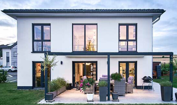

Bauherrin2024 schrieb:
Wäre ein Pultdach mit 10 Grad denn mit Ziegeln und Dachüberstand denkbar? Ich möchte diese Schuhkartonoptik eben gerne vermeiden,
Nur mal so für die Optik. Dein Wunsch ist:
Zweistöckiges modernes Haus von außen mit Terrasse, Garten und Sitzmöbeln.
Ganz ehrlich? Wo ist der optische Unterschied zum Schuhkarton mit "echtem" Flachdach?

Also wenn ich jetzt ganz ehrlich sein darf.. finde ich es mit dem Dachüberstand und Ziegeln (die man zumindest angedeutet sieht) viel schöner als so einen Kubus ohne Dach :'D
Soso, also Ziegel sieht man keine ;-)
Dann bau ein Flachdach mit Dachüberstand. Kannst Dich im Netz mal umschauen - dazu gibt es hunderte verschiede Möglichkeiten. Und wie Du schon selbst sagst, dass "Dach" kann man erahnen, aber nicht sehen.
