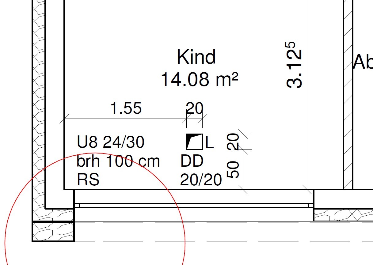

Hallo Zusammen,
ich steig direkt ein, weil ich sonst gern ausschweifend werde Hier ist ein älterer Entwurf unseres Hauses
Moderne dreistöckige Villa mit weißer Fassade, großen Glasfronten und Terrasse am Hang.
Im 1. OG wo die Fenster nicht mehr Bodentief sind, kommen zwei Zimmer rein. Unser Bauleiter hat nun vorgeschlagen, dass man die Decke vom EG um 10cm heraus stehen lässt und somit im OG 10cm bei den Zimmern gewinnt. Durch die Dämmung und unsere S-Form soll das keine Auswirkung auf die Optik haben. Hier sind mal die 50er Pläne zu vorher und nach:
Vorher:
Grundriss eines Kinderzimmers mit Maßen, Tür und Boden-/Wandaufbau.

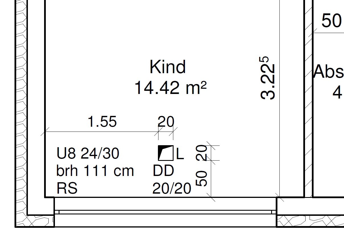

Nachher:
Grundriss eines Kinderzimmers, Fläche 14,42 m², Maße und Wanddicken sichtbar.
Wie gesagt ist unser Bauleiter der Meinung, dass es keine Auswirkung hätte. Der Vorsprung ist 24cm, aber dann wäre die Statik aufwendiger und bei 10cm wäre das kein Problem. Naja, er meinte, wenn man auf die Terrasse geht, wäre der Abstand oben vom Fenster eben um diese 10cm tiefer. Das wäre ja OK. Ich glaube aber auch, dass die Einrücktiefe/Vorsatz im OG geringer ausfallen würde.
Ich wollte mir hier mal einfach eine "Zweitmeinung" einholen. Was denkt ihr? Guter Vorschlag um noch einmal 10cm ohne großen Aufwand rauszuholen, oder gibt es Nachteile?
Viele Grüße
CK

Natürlich sieht das Haus dann anders aus. Ob besser oder schlechter ist Geschmacksache. Dass so etwas "nicht auffallen" würde kann man so oder so interpretieren: Manchen fällt es nicht auf, ob ein Haus gelb oder braun ist, das ist sicher richtig. Den Inhabern fällt das schon auf, allein schon weil sie die Entscheidung getroffen haben.

Mich würde an deiner Stelle vor allem interessieren, was es mich für die Statik, Dämmung, Putz mehr kostet und wie viel fehleranfälliger es wird.
Wenn ich dich richtig verstehe, stehen die Wände bisher übereinander und das OG würde durch die Änderung danach 10 cm über das EG überragen. Für einen halben qm mehr Fläche im Kinderzimmer finde ich das zu aufwendig, wenn das der einzige Mehrwert sein soll!
