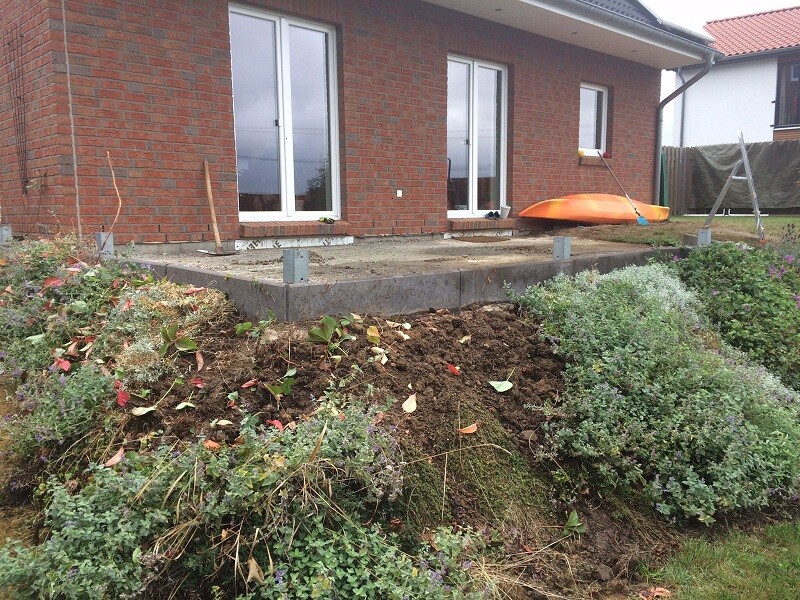

Moin zusammen,
ich wollte Euch mal unser Terrassenprojekt 2016/17 vorstellen und ganz am Ende ein Fazit über die verschiedenen Baustoffe- bzw das Herstellerverhalten bei berechtigten Reklamationen.
Im Sommer 2016 bezogen wir unser gebrauchtes Haus.
Die Außenanlage war in einem sehr schlechten Zustand.
Daher haben wir nicht lange gefackelt und nach ein paar Entwürfen stand fest, dass eine von Grund auf neue Natursteinterrasse mit Überdachung gebaut und die komplette Grünanlage für einen Mähroboter eingefriedet wird.
Unser lokaler Baustoffhändler hat uns (meist) gut bei der Wahl der Baustoffe beraten:
Untergrund 25cm 0-32er Schotter (wir haben ca 30 Tonnen verbraucht)
Darauf eine 12m2 große Fläche aus BiWood BPC Volldiele (auf ca. 100 Betonplatten).
Drumherum 35mm starke Nandi Polygonalplatten, frisch in frisch in eine 60mm dicke Schicht aus Trass-Drain-Mörtel.
Als Fugenmörtel wurde uns der WeberMix 682 empfohlen. Dazu mehr am Ende.
Da beim Haus weder ein Spriztschutz gelegt noch die Bodenplatte isoliert wurde, haben wir dies im Baustellenbereich gleich mit erledigt.
Drumherum haben wir eine Natursteinmauer trocken gemauert, auf einem 40cm tiefen Kiesfundament lagernd.
Überdacht wird das Ganze zu 50% von einer Terrassenüberdachung eines lokalen Fachbetriebes.
Nun freuen wir uns über eine 40m2 große, teilüberdachte Terrasse. Als nächstes wollen wir die Wetterseiten mit Zip-Rollos schützen und einen Außenkaminofen realisieren...zunächst kommt nach 1,5 Jahren aber erst mal eine neue Wohnküche mit Panoramakamin.

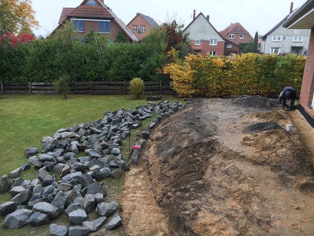

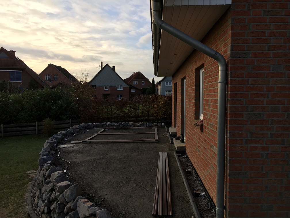

Die Abrissarbeiten der alten Terrasse inkl. Aushub für den Schotter und die Natursteinmauer zogen sich über 2 Wochen hin, bis alles weg war was weg musste.
Nachdem die ca 10 Tonnen Quarzit Bruchstein in unserer Einfahrt lagen, ging das Tetrisspiel los. Eine Trockenmauer ist ein großes Geduldspiel. Gleichzeitig wurde der Unterbau Schicht für Schicht aufgetragen. 2 große Blockstufen aus demselben Naturstein wie die Polyonalplatten runden das Bild ab.Nach 1 Monat war der neue Sockel dann soweit fertig.
Drumherum haben wir einen Ring auf LED Bodenstrahlern installiert und dafür ein Erdkabel in den Sockel mit eingezogen. Die Bodenstrahler sind auch im 1,5m Abstand im neuen Spritzschutz eingebettet
Das Erdkabel haben wir gleich mit runter zum Gartenhäuschen gebuddelt und dabei diese Grundstücksgrenze mit eingefriedet. Das Häuschen habe ich an einem Wochenende komplett verkabelt, Steckdosen, Licht, Deko, Außenbeleuchtung und Mähroboter.

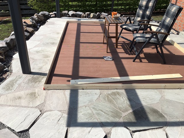

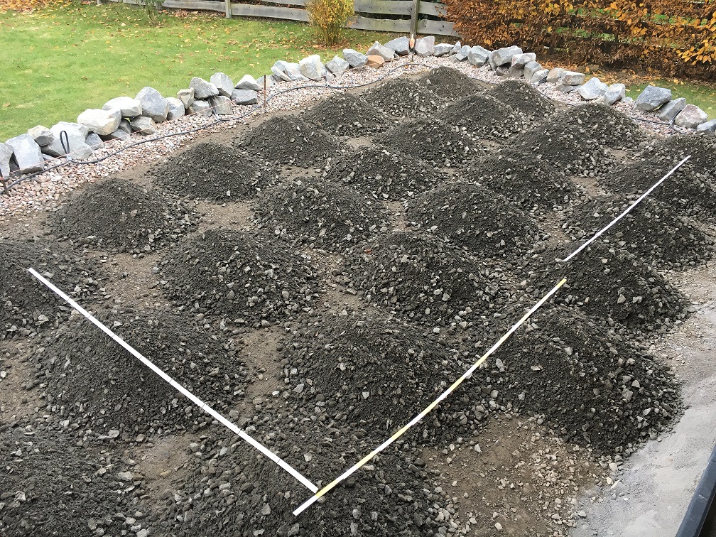

Zurück zur Terrasse: Nun war es an der Zeit, die Fläche für das BPC zu bestimmen. Hierzu legten wir einen Ring der Polygonalplatten um einen Grundfläche, um die ideale Position zu bestimmen.
Danach mussten ca 100 Betonplatten ausniveliert und die Untergrundkonstruktion fixiert werden.

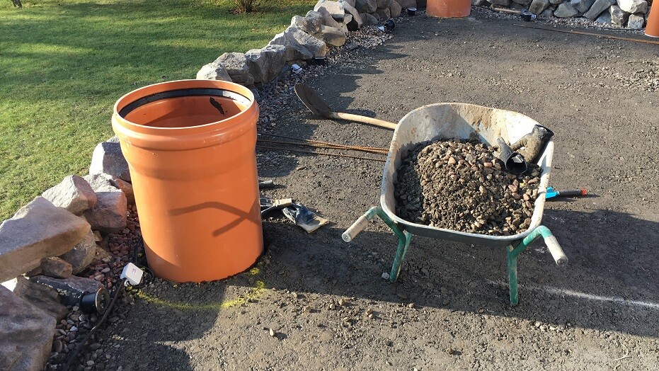

Nun noch "schnell" 2 Fundamente für das Dach einkratzen (50er KG-Rohr, 80cm tief mit 4x 2m-Eisen verstärkt, dann betoniert.

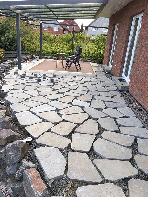

Danach haben wir das BPC der Fa BiWood verlegt, was sehr komfortabel war. Leider wurden 5 Dielen mit Macken ausgeliefert. Dies wurde reklamiert und wir haben eine Kulanzgutschrift erhalten.
Im Anschluss haben wir ca 2 Tage lang alle Polygonalplatten sortiert und vorgelegt. Dies ist bei der Größe der Platten (ca 60cm) zwingend erforderlich, da das Ergebnis ansonsten nicht zufriedenstellend ist.
Nachdem alle Platten an Ihrem Platz waren, mussten diese an mehreren Ecken markiert und fotografiert werden.
Dann haben wir die Platten Reihe um Reihe (beginnend um das BPC) mit ca 100 Sack Trass-Drainmörtel und 2 Sack WeberXerm 854 Flex-Natursteinkleber frisch in frisch gelegt. Das Ergebnis sah ab da an überwältigend gut aus
Nun war es an der Zeit zu verfugen. Der Abschluss, könnte man meinen. Die Kirsche auf der Sahne, so sagt man.
Hierzu sind wir dem Vorschlag unseres Baustoffhändlers gefolgt und haben 10 Eimer WeberMix 682 verarbeitet. Ein Eimer kostet übrigens ca 67€.
Der Mörtel ist kein Mörtel im herkömmlichen Sinne. Es ist ein Quarzsand, der mittels einer beiliegenden Dose Harz eine feste Fuge bildet. Die Verarbeitung ist sehr einfach: Man schüttet alles in einen Bütt und verrührt es mind 5 Minuten klumpenfrei. Danach einfach den Bütt auf der Fläche auskippen und mit einem Schieber verteilen. Das Ergebnis sah sehr gut aus und nach ca 2-4 Stunden ist das Material bereits dabei, fest zu werden.

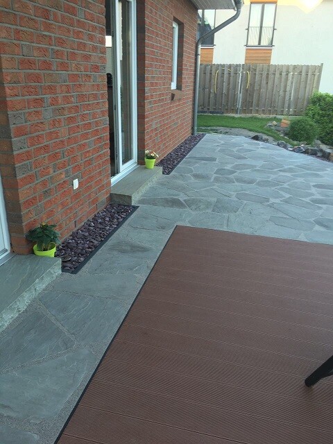

Für uns optisch total gelungen. Noch ordentlich die Beete ausgekoffert, Randsteine betoniert, Unkrautvlies gelegt und 6m3 Rindenmulch versenkt und voila...:

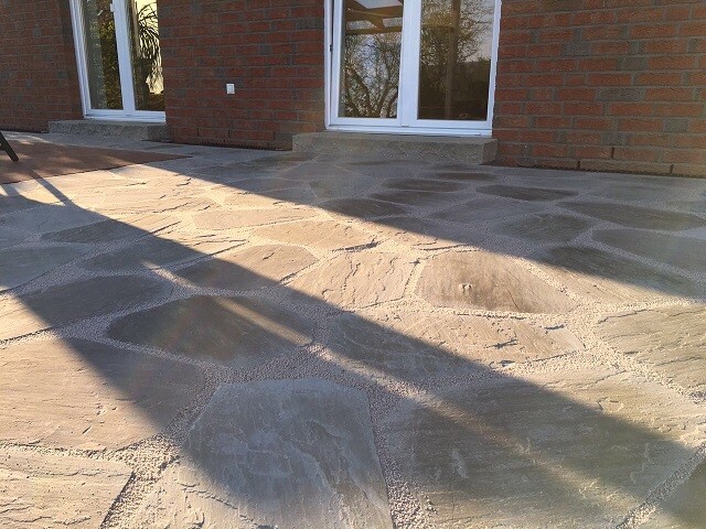

Nachdem Terrasse und Garten nun fertig waren und beides diesen Sommer eifrig von uns genutzt wurde stellten wir fest, dass wir immer Sand mit ins Haus trugen. Zuerst haben wir uns nicht weiter Gedanken gemacht und die Terrasse einmal gekärchert und abgefegt...
Besser wurde es allerdings nicht. Wir begannen, auf die Sandbildung zu achten und haben mal alles zusammengefegt. Wir kamen auf eine volle Schaufel!
Nun beunruhigt, haben wir an verschiedenen Stellen Abriebstests gemacht. Und siehe da- das Material lässt sich mit der Schuhsohle abreiben. Nun haben wir den Baustoffhändler kontaktiert und eine Reklamation eingeleitet. Nach viel Hin und Her wegen Terminen (mache Leute haben noch nicht mitgekriegt, dass man unverschämterweise auch selbst arbeiten muss), ist dann ein Außendienstmitarbeiter der FaWeber aufgetaucht:
