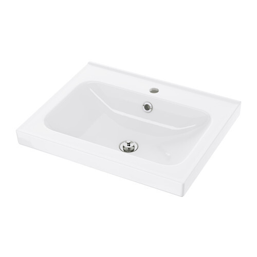

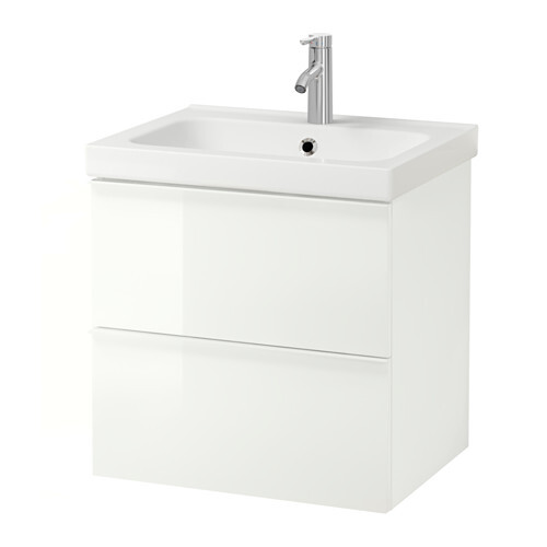

Es ist dieses hier:
Weisser Badezimmer-Waschtisch-Unterschrank mit Armatur
Weißes rechteckiges Waschbecken mit Abfluss, Badezimmer-Sanitaer-Objekt.
Mit den Bilder weiß ich leider nicht wie das geht!
Mittlerweile läuft es ein wenig besser ab, aber immer noch nicht so, wie man es gewohnt ist.

Es gab mal ein Problem mit dem Siphon, aber soweit ich weiß, hing das nur mit dem Aufbau zusammen und das das Siphon mit dem neuen Waschbecken nicht zusammen passte. Aber mit ablaufen hat das nichts zu tun, glaube ich.
Knickt der Schlauch irgendwo? Wieviel "höhenunterschied" hast Du vom Ablauf zum Wandablauf? Kann es sein, das etwas im Schlauch sitzt, was auch immer? Vielleicht von anfang an schon?
Fragen über Fragen...
Lorie_7544
Wie schon geschrieben, auf einmal läuft er jetzt etwas besser ab. Glaube aber nicht, das jemand was dran gemacht hat!
Lg Lorie
Maverick1854
Schraube den Siphon mal ab und spüle den mal durch. Wenn der sauber ist, hilft wahrscheinlich nur, den Schlauch zu kürzen. Ich denke der ist zu lang und das er im Bogen läuft, verhindert, das das Wasser zu "leicht" ist, um schnell genug abzulaufen.
Aber bevor Du den Schlauch kürzt, versuche mal, das Winkelstück in der Wand Senkrecht zu stellen. Damit sollte das Wasser schon schneller laufen. Zumindest hoffe ich das :)
