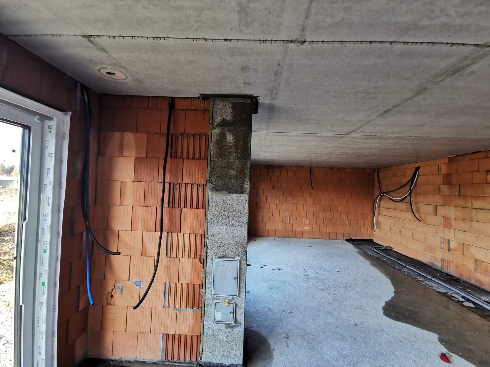

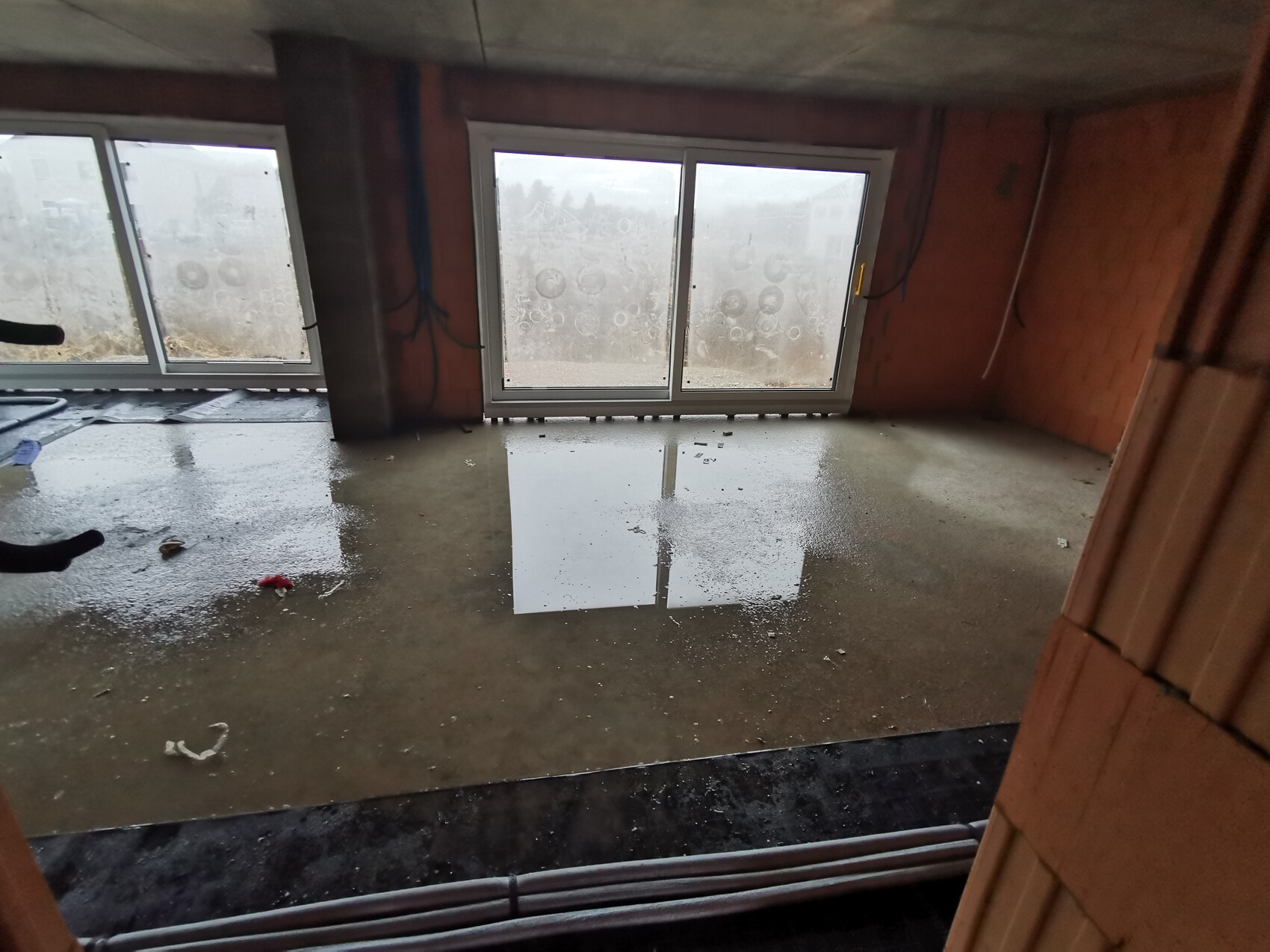

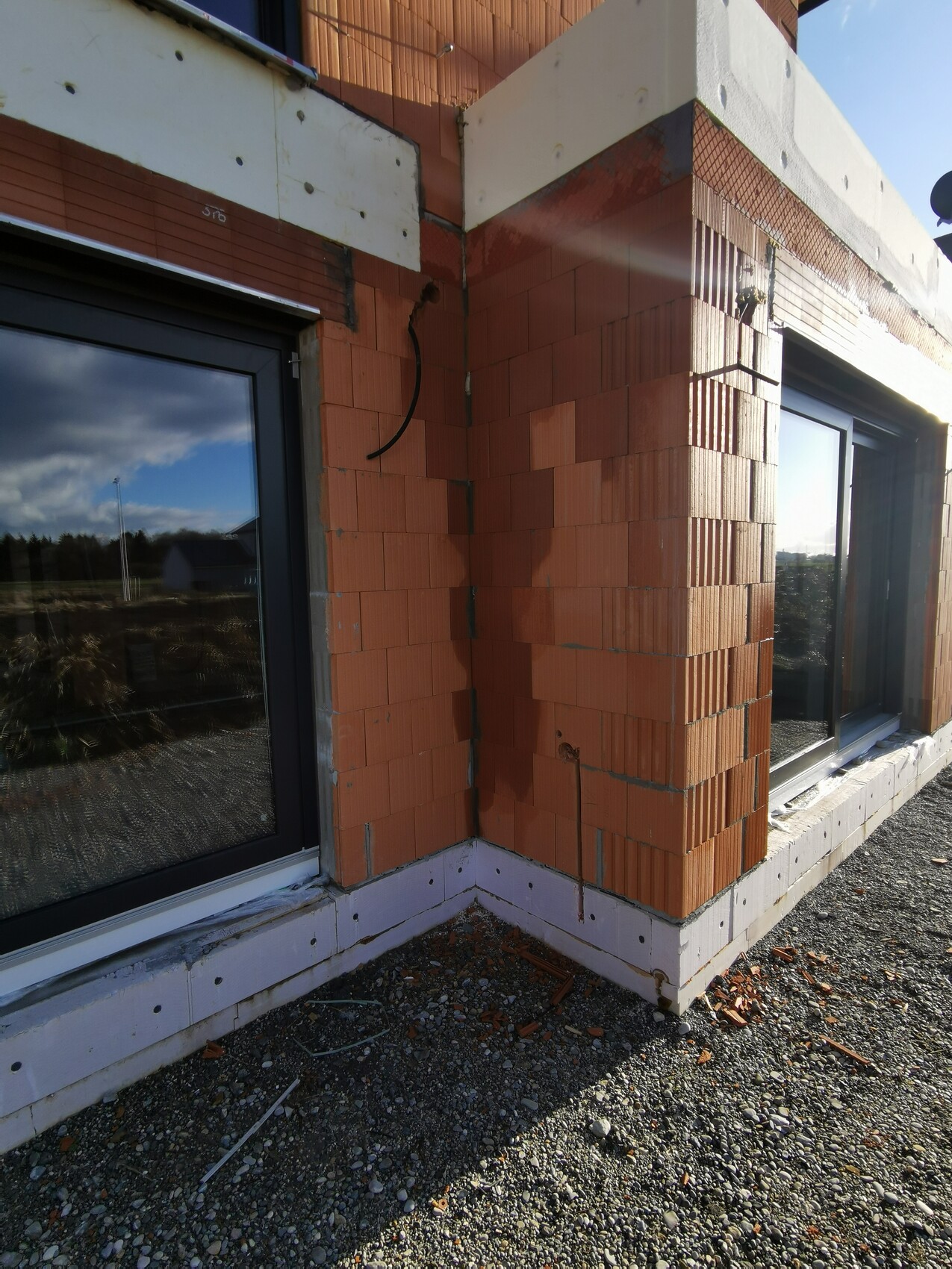

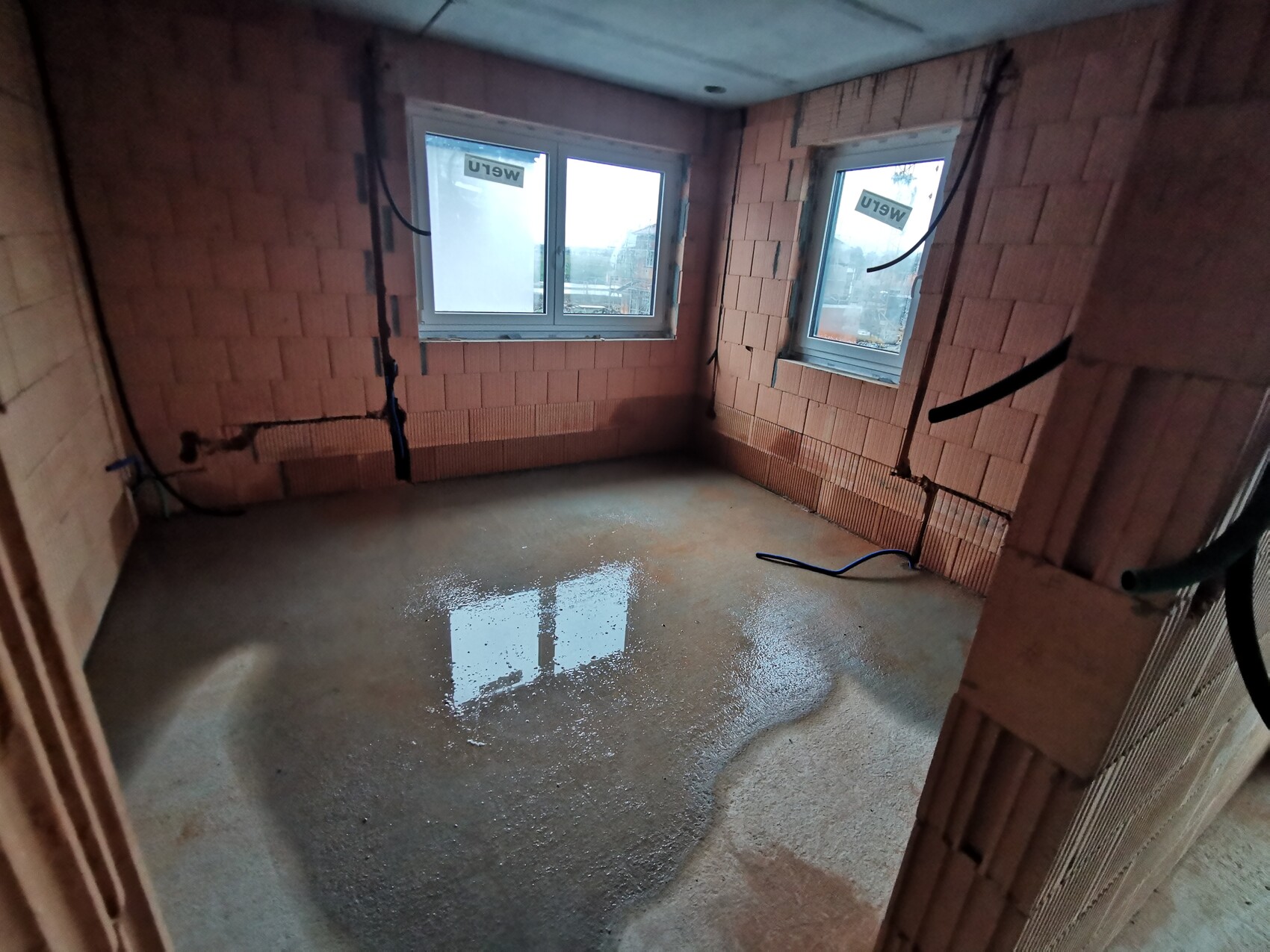

Hallo liebe Gemeinde,
Wir sind aktuell in der Bauphase unseres Einfamilienhaus. Aktueller Stand: Rohbau fertig, Dach ist drauf und die Fenster sind verbaut + Sanitärrohinstallation fertig.
Mir ist jetzt durch die häufigeren Niederschläge aufgefallen das nur im EG und im 1 Stock, auf der Seite wo der Erker verbaut ist, Wasser an den Wänddn zu sehen ist die entsprechende Wasserpfützen s. Fotos bildet.
Bin mir hierzu unsicher ob das normal sein soll?!
Unser GU ist erst nächste Woche wieder erreichbar, möchte mich aber gerne vorab informieren und eure Meinung dazu wissen.
Danke vorab + gesundes neues Jahr

Hallo, gibt es da noch undichte stellen ?
Antonio2908
07.01.22 07:05
Muss es ja?!
Aber wird das grundsätzlich Vorlauf. Erst in einem späteren Bauabschnitt abgedichtet?!
Mycraft07.01.22 07:25
Es fehlt noch die komplette Abdichtung, daher nicht verwunderlich.
Antonio2908
07.01.22 07:41
Ok, danke. D. H. Wir müssen uns dazu aktuell keine Sorgen machen das da evtl gepfuscht wird;)
LG
Mycraft07.01.22 08:02
Ähm doch, Sorgen das gepfuscht wird muss man immer haben. Gerade in Sachen Abdichtung.
Aber noch kann da eben nichts wirklich dicht sein.
